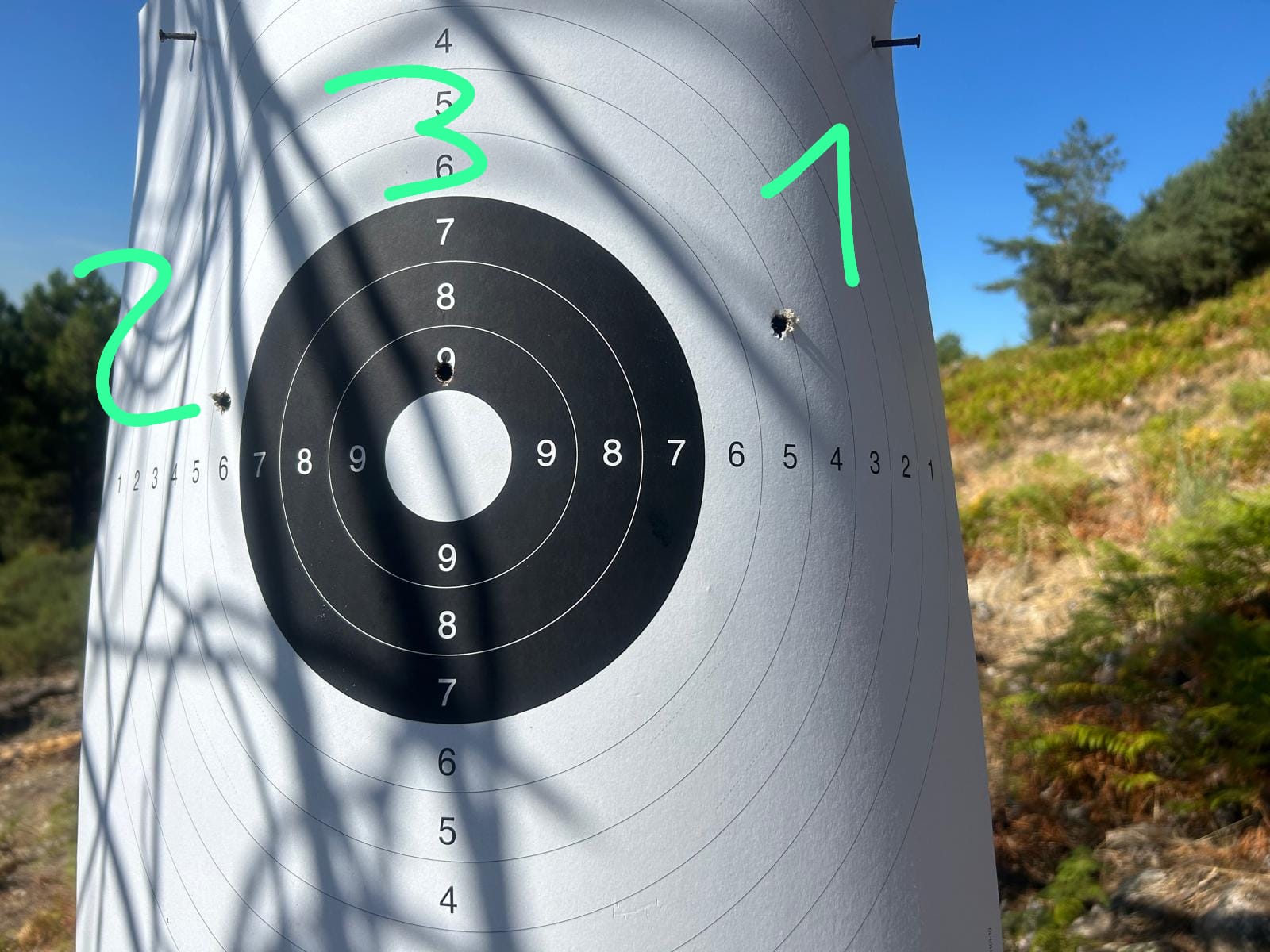

Hola buenas amigos, este fin de semana pasado estuve poniendo a tiro mi rifle, es un bergara b14 calibre 300wm con monturas leopold y visor avistar 3-12x56, es un equipo low cost pero estoy muy satisfecho con el en lo que a caza se refiere, con un telemetro medi la distancia a 100 metros y puse la diana, con un banco de tiro hice un primer disparo y se me desviaban los tiros 14 centimetros a la derecha y 6 alto, no me importa que este un poco alto porque en los recechos a veces tiro a 200 metros o mas pero aun asi lo baje dos click.
Mi sorpresa es que tras medir donde pegaba la bala con una información que leí en esta pagina vi que al ser un cuarto de moa el visor en teoría a 100 metros debería moverse 0,77 cm con cada click así que cogí la calculadora y dije 14 centimetros entre 0,77 cm de cada click me salieron 18 click a la izquierda, mi sorpresa en el segundo disparo fue que me vario de un disparo a otro 2,5 cm en altura (que deberia ser 1,5 aprox) y 25centimetros en horizontal cuando mi calculo fue a 14 solo, cogi y le di 8 click a la derecha sin medir cuanto era calculando que serian unos 6 cm y medio y pegue justo en el centro, cuando lo medi con 8 click me habia movido 11 cm, entonces segun mis calculos en mi visor a 100 metros cada click equivale a 1,375 cm casi el doble de 0,77 como deberia ser, ya que en las torretas pone 1/4 moa a 100 yardas, el caso que el rifle parece que se ha quedado bien pero no me cuadra nada y ya empiezo a pensar que me vario yo pero es que me parece demasiado para variarme teniendo en cuenta que tiro en un banco de tiro encima de una mesa y yo sentado, la mesa no era la mas estable del mundo pero no se me movia apenas, cual es vuestra opinion? El visor esa ma? esta bien? os dejo foto de los tiros, muchas gracias por adelantado!!

Lo que creo es que el visor al corregir los clips seguramente hizo dar un salto a la retícula, es decir que puede tener un problema de corrección interior, así las cosas cuando vuelves a corregir hacia el lado contrario engrana bien y hace su trabajo, otra explicación no tiene.
Tienes forma de ver lo que hablamos, pon lo fijo en un banco y mueves los correctores ida y vuelta a ver si coinciden las correcciones y ese es el tema....

Este tipo de problema se da más cua do se tocan las torretas para centrar o tirar más lejos, si no se mueven no se nota.
El rifle se puede poner fijo en un banco o sobre otra superficie tienes videos sobre comprobación de torretas de visores te lo explican muy bien, sobre una diana cuadriculada se establecen unos puntos y se comprueba si el retorno de los clips es correcto.
Eso sí no es el problema de las.monturas .... sueltas o que tienen desgaste como dices y han creado olgura que apenas se nota pero en el tiro si influyen.
