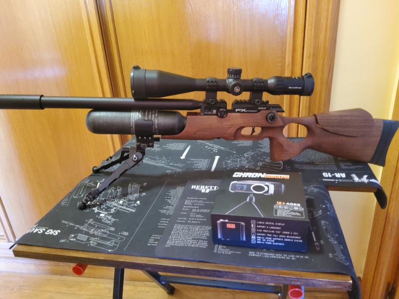

Por fin he podido tener algo de tiempo para hacerle un chronning a mi reciente adquisicion.
Esta completamente de serie y así tengo un punto de partida.
Voy a compartir los datos por si os interesa.
Además también me sirve como prueba del Crono chino que compré.
La FX es la CROWN MK2 Continum. La compre en armeria de un país vecino por todos conocida.
Llego regulada a 135 bares y se ha probado con el cañón corto de 380 mm. Viene también con uno de 700mm
Es calibre 22 y toda la prueba se hizo con H&N Sport 0,89g 18,73gr.

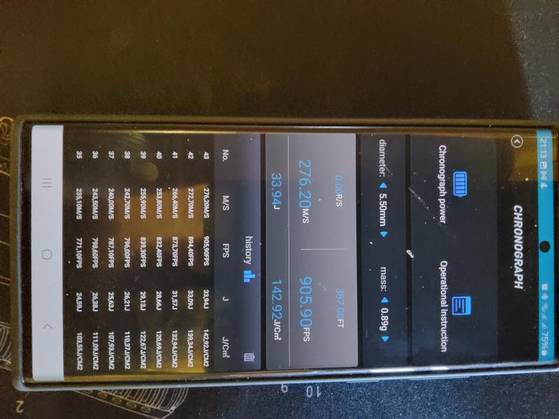

Tengo los datos de los 23 niveles en cada uno de los tres aperturas de valvula. Por no aburrir no he puesto más.
El Chrono tiene sus cosas. Si la batería está bastante cargada funciona bien. A mi me ha sacado lectura de 75 disparos en la misma tabla. A partir de 900 FPS ya le cuesta y he tenido que repetir algún disparo.

Pongo una pantalla ejem para que se vea la aplicación del Chrono.
