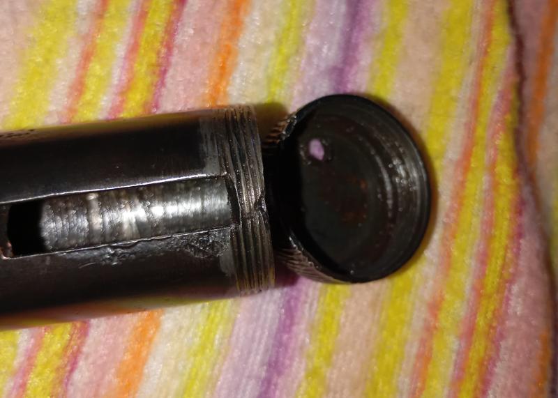

Hola, ¿alguna idea de cómo reparar la rosca de la cámara de potencia de una Cometa 6?.

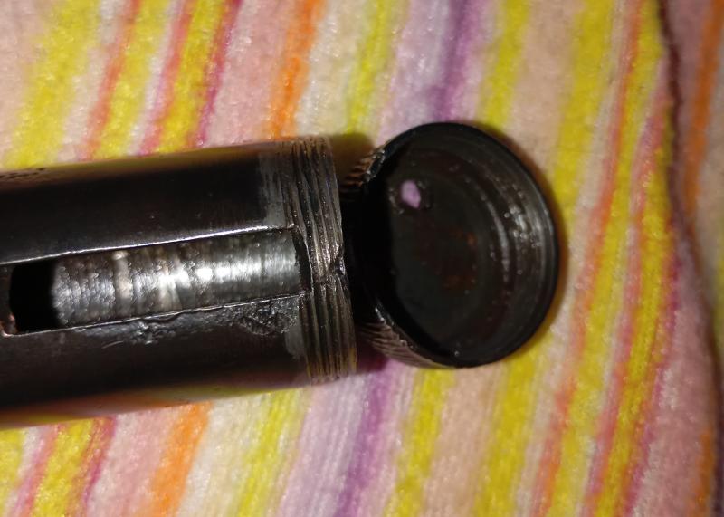

La solución que veo es buscar una cámara de compresión. Te contare mi experiencia un día me entro una cámara de cometa V el único problema era que la rosca estaba hecha mierda, tire para el trono con un buen maestro tornero y me hizo una especie de macho, pues no valió y eso que parecía a medida. si valía para retocar las cámaras de cometa pero no para hacer rosca nueva a medida

Gracias Pua, de la cometa 6 va a ser difícil conseguir una cámara, y taller con torno que haga trabajos a particulares no tengo cerca, será una pena no poder recuperar esta carabina.

Buenas compañero, si solo está dañada la rosca en la cámara de potencia, puedes intentar con una lima triangular pequeña y paciencia.lo malo es si tienes mal la del tapón. En ese caso como último recurso yo haría tres taladros roscados en la tapa contra la cámara, de forma que no se vean cuando montes la culata... Creo que podría servir. Un saludo.

Buenas, lo mejor es hacer dos agujeritos de 2.30, o 2.5. hacer rosca de 3mm, y ponerle dos tornillitos roscados para la próxima vez que haya que desmontarla, eso si mejor los tornillos donde no se vean con la culata puesta y si se ve no pasa nada

Gracias a todos, seguro que con paciencia y vuestros consejos iré solucionando el tema. Saludos.
