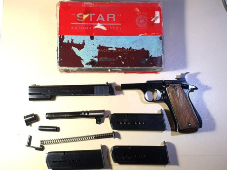

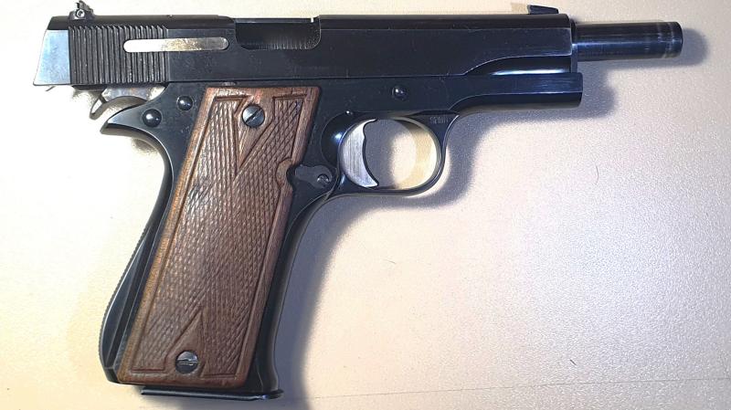

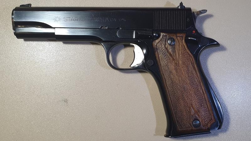

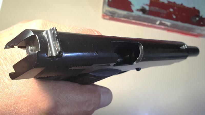

Vendo una de mis armas preferidas (todas lo son) para hacer un hueco que necesito en la licencia.
Es una Star A del 9 largo anterior al modelo super, el cañón bascula por cadeneta, sistema de apertura original de Browning.
Es bastante precisa y tiene muy buen gatillo y admite vainas del 38 Super y supercom, ademas, por supuesto de las del 9 largo. No estoy diciendo que deba dispararse con munición factory del 38 super auto, digo que podemos emplear sus vainas para recargar para ella. Esto implica que no estamos limitados por la disponibilidad de vainas del 9 largo.
Va en su caja de origen con 3 cargadores. (podría venderla con uno y racanear vendiendo por separado los otros dos, pero me parece impropio)
Pido por todo el pack 500€ + envío
No me planteo cambios porque necesito el hueco en la licencia.

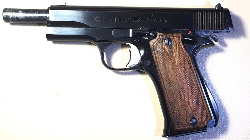

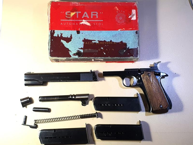

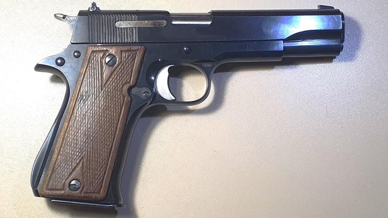

Mensajepor LESAKO » 21 Jul 2024 12:25
Algunas fotos más

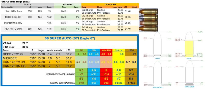

La verdad es que, aunque puede usarse cualquier polvora de las que se usan con el 9para o 38SA adaptando la carga, yo la he venido cargando con buen resultado, tanto en un Astra 400 como con una Star A super (la de rampa) que tuve hace tiempo y luego con esta, con un lote de polvora GM3 antigua procedente de una provisión de cartuchos de escopeta antiguos (es una forma legal de almacenar polvora ya que se permite acumular 5000 cartuchos de escopeta cargados eso supondría, a 1'8gr, unos 9kg de polvora. ;-) es broma)
Hice pruebas en su momento con GM3 y determiné que mi carga ideal para todas las puntas eran 4'5grains, la sigo empleando en el 9 largo sin problemas ni de precisión ni de seguridad.
Uso 4 puntas para todas mis recargas de 9Para, 9largo y 38SA
H&N Hs RN .356" 125
H&N HS TC .356" 125
Una punta cobrizada de origen desconocido que me colocaron hace años y que llamo punta "mierder" solo para tiro recreativo, no competicion
y finalmente una que produzco yo mismo con una turquesa RCBS - TC125 que es para cargas "delicatessen" pues tengo una provisión limitada y ultimamente no me prodigo mucho con la fundición.
Para el 9 largo uso vainas Starline y tambien PRVI del 38SA (esta pistola las dispara sin problemas auque irían mejor las del 38 SuperComp)
Los LTC estan pensados para asegurar una buena sujeción a cada punta, es mucho mayor en la de plomo para asegurar la solidez del cartucho.

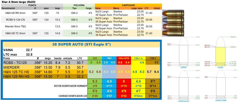

Añado foto de los cuadros de carga del 9 largo y del 38SA. No me hago responsable del uso de las cargas del 38SA, cada uno es responsable de lo que carga si alguien decide usar mis cargas lo hace bajo su responsabilidad. Yo solo digo que en mi STI Eagle funcionan sin problemas pero eso no debe hacer sentir seguro a nadie
He intentado sacar cargas máximas y mínimas para cada punta pero no siempre ha sido posible. Las cargas que pone abajo son dosis "practicas" porque son las que sueltan los rotores indicados o las cavidades de dos dosificadores (Hornady y Lee autodisk) ello permite ponerse en faena sin pensar mucho. En caso de emplear el sistema, comprobar que vuestro dosificador suelta una dosis adecuada. Las cargas inferiores son seguras en el 9largo pero recordad que han sido desarrolladas para el 38 super
Incluyo tambien cotas de cartuchos con distintas vainas y una foto de cuatro cartuchos con mis cuatro puntas

Buenos días compañero, gracias por tu rápida respuesta, siempre dispuesto a ayudar.
Trataré de amoldar las pruebas a mi disposición de material, la pólvora que dispongo es BA 9, BA 10 y RS 20, puntas TC de 124 gn de los bules cobreadas y plomo artesanales TC 124 gn de lee y SW de 116 gn . Por cierto estás últimas me van de fábula para el "puro" 400 con 3 gns de BA 10.
