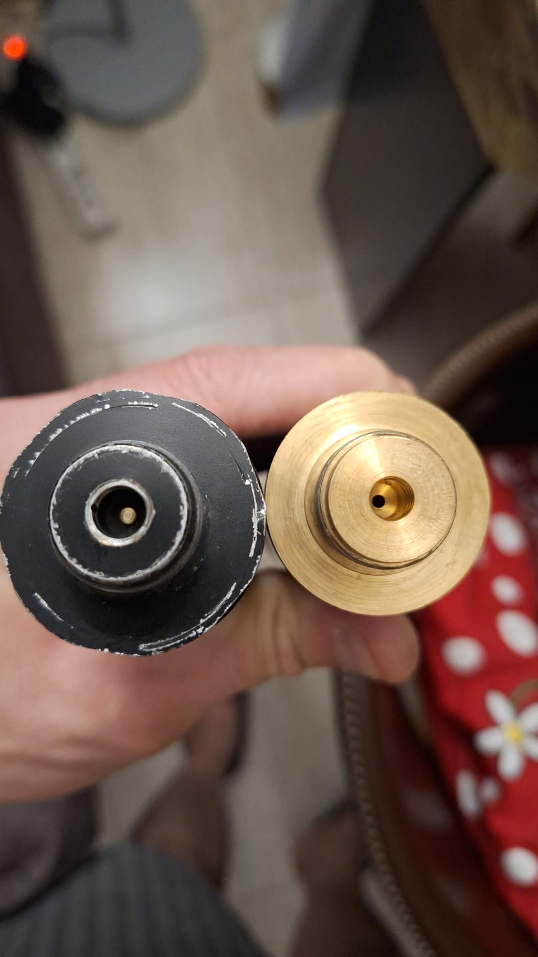

tengo una carabina Weihrauch HW 100 S la cual aparte de la botella original completa también una botella adaptada de la marca hatsan.
el asunto es que por ejemplo la botella orifinal, la suelto de la botella y ya está no pasa nada y sin embargo la adaptada sin la suelto se escapa el aire a full crédit por qué no lleva ningún tipo de válvula en la base o lo que sea para mantener el aire dentro de la botella.
Os adjunto fotografía paracque veáis la diferencia
quería preguntaros a alguna persona si habeis hecho está transformación, si eso es así o hay algo que se dejaron de hacer en su momento.
Gracias anticipadas

Y si cargas la botella ¿también se escapa el aire sólo? ¿o es sólo un poco al quitar la botella? Esto último sería casi normal. Si se vacía del todo tienes un problema.

Hola Yvan5 si, se vacía completamente
No es aquello que al desenroscar se escapa un pelin de aire no....sale TODO EL AIRE
Supone algún riesgo??
Cierto es que no he probado con la botella suelta, pero me da que pasaría lo mismo
Espero tus noticias

No, no es ningún riesgo. Sería interesante saber si pasa también cuando la desenroscas del compresor o similar, que seguramente pasará.
Aunque no esté regulada esa botella tiene que tener una válvula que cierra la salida full credit, como dices tú. Yo intentaría desmontarla porque probablemente tenga las juntas tóricas gastadas, secas o rotas.

Buenas compañero, viendo la foto que pones da la impresión de que la botella de la izquierda tiene un pin de cierre o como se llame, y la de la derecha no lo tiene... Puede que sea el problema. Suerte.

Yo creo que no es una cuestión de juntas...como verás, no se ve ese embolo que se ve en la botella negra original.

JoseHilario escribió:Buenas compañero, viendo la foto que pones da la impresión de que la botella de la izquierda tiene un pin de cierre o como se llame, y la de la derecha no lo tiene... Puede que sea el problema. Suerte.
Si José, ese es el asunto...y de ahí mi consulta a esas personas que puedan tener esta modificación y que me digan si es así o no, aunque lo dudo. Yo creo que aquí le falta algo, así que a ver si hay suerte y alguno que la tenga me puede decir

A ver si tienes suerte y alguien te puede ayudar... Si no tienes la posibilidad de desmontar la original y copiar el pin anti retorno, o como se llame . Suerte.

Esta tarde un compañero del club,me ha dicho lo mismo que Yvan5 que no pasa nada. Simplemente que si la desenroscamos de la botella para cargar, pues adiós aire jajajajaj
Así que quizás estas botellas, las transformarán así
De todas maneras, es una pasada la autonomía que dan de esta manera, frente a las originales.
