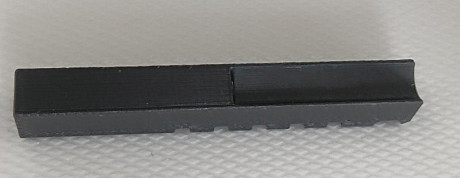

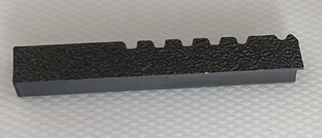

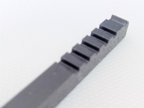

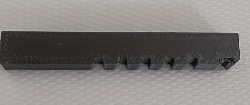

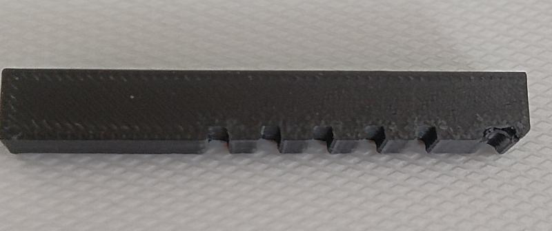

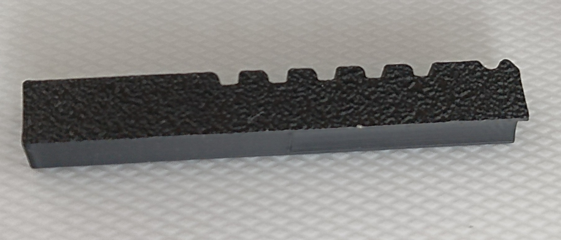

Hola, buscando en otros foros de aire comprimido, he visto que hay gente que ha probado estos cargadores para el tiro en seco en ABS y les ha funcionado. He buscado a gente que imprime modelos en 3D y he conseguido uno que me ha impreso el cargador para el tiro en seco, lo llevo probando el mes de agosto y de momento esta yendo bien, no he percibido ningún desgaste ni rotura, la pistola va fina. Después de usarlo lo reviso con el móvil en modo macro y parece estar entero. Me lo han impreso en ABS al 50% de densidad, dejo algunas fotos. Seguiré probando. Un saludo.

Montecaba escribió:Hola, buscando en otros foros de aire comprimido, he visto que hay gente que ha probado estos cargadores para el tiro en seco en ABS y les ha funcionado. He buscado a gente que imprime modelos en 3D y he conseguido uno que me ha impreso el cargador para el tiro en seco, lo llevo probando el mes de agosto y de momento esta yendo bien, no he percibido ningún desgaste ni rotura, la pistola va fina. Después de usarlo lo reviso con el móvil en modo macro y parece estar entero. Me lo han impreso en ABS al 50% de densidad, dejo algunas fotos. Seguiré probando. Un saludo.

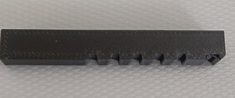

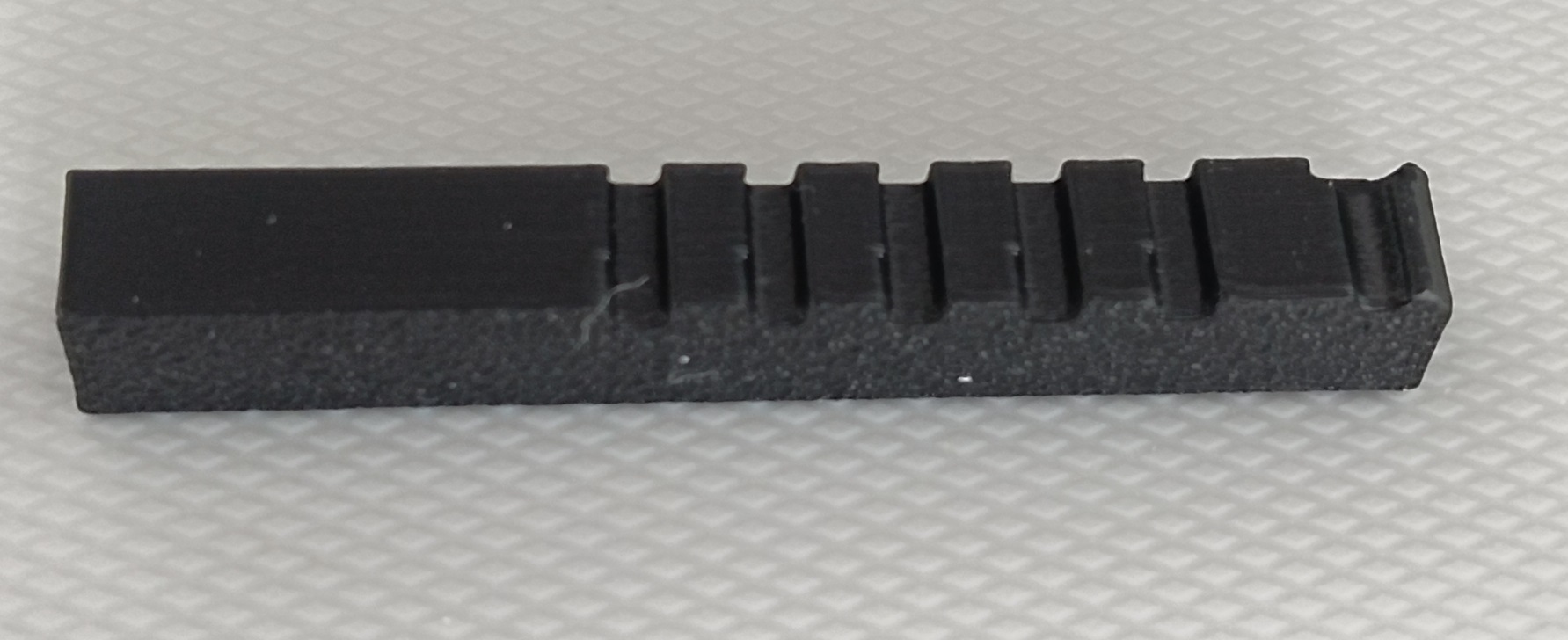

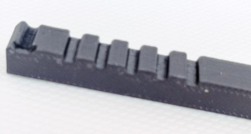

Más fotos.

Hola, no tengo experiencia en esto de la impresión 3D, en este caso los encargué a alguien que sabe de esto y los habrá impreso de la manera que se debe de hacer, lo único que se es que usa impresoras Bambulab p1s, que parece que son las ideales para trabajar con ABS porque se requiere mucha temperatura. Gracias por tus comentarios.
