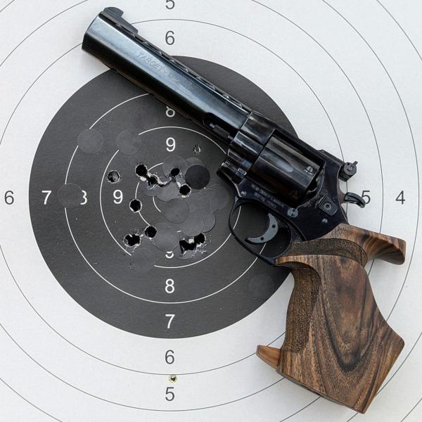

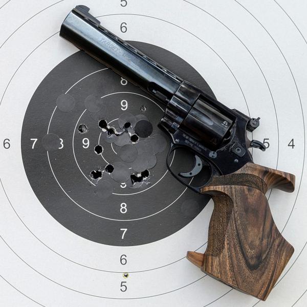

En efecto, he puesto 2,9g y agrupa bien. Ya si no le doy es culpa mía. Ah, por primera vez he probado también los pistones rws y parecen ir bien. Al menos, no ha fallado ninguno en 20 disparos.
Gracias!

Buenos días, me alegro que funcione bien esa carga, sí no has tenido que tocar miras, es de suponer que la sensación del disparo será muy similar. Ahora para cerrar la agrupación, yo lo que haría es cargar 5 cartuchos con 2,7-2,8-2,9-3,0 . Aparte de que te entretienes podrás adoptar la que mejor te vaya.
