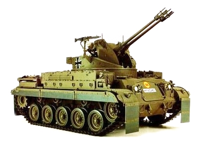

ALEMANIA. - Cuando en 1955 se crea el nuevo ejército alemán o Bundeswehr, Alemania se lanza al desarrollo de sus nuevos medios acorazados y en el caso de los anti aéreos, solo disponían del vehículo americano M42 Duster SPAAG (Self-Propelled Anti-Aircraft Gun) que calzaba dos cañones M2A1 Bofors de 40 mm, que ya estaba con los yanquis desde 1952.
Como os he dicho, al terminar la II G.M., Europa y mas concretamente los aliados no tenían enemigo alguno sobre los cielos, pues el gran enemigo había sido derrotado, por lo que los miles de vehículos de combate y sobre todo vehículos con armas antiaéreas, pasaron a mejor vida.
Tan solo quedaron algunos cientos de ejemplares de los típicos semioruga M16 y M17 Múltiple GMC (Gun Motor Carriage) con su montaje M40 de 4 ametralladoras del .50, algunos Crusader AA Mark III (2 Oerlikon de 20 mm) ingleses y poca más, aparte de montajes remolcados de 40 mm Bofors.
No es hasta los años 50, en que países como Alemania, Francia o EEUU desarrollan nuevos carros antiaéreos, basándose casi todos ellos en calibres 30, 35 y 40 mm, como os presento a partir de ahora.
- Adjuntos
- M42 G Duster
- hola-carristas.-de-nuevo-os-raigo-un-tema-que-hace-poco-ya-comente-795703.jpg (73.65 KiB) Visto 13991 veces

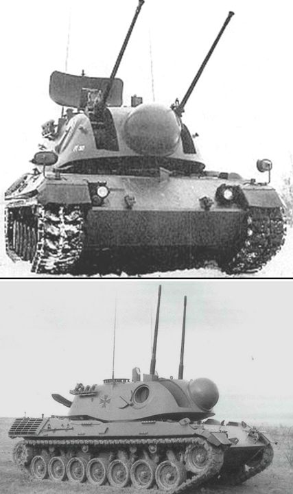

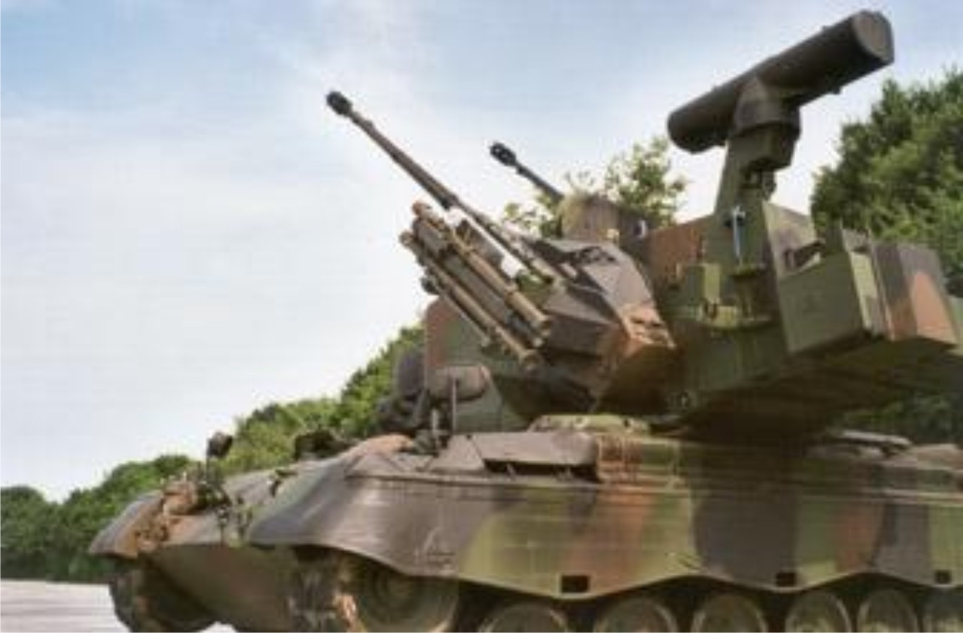

Así que los alemanes decidieron fabricar su nuevo vehículo antiaéreo, y este fue el HS 30 Turm A14 y A15 (imágenes 1 y 2), equipados con dos cañones Oerlikon de 30 mm y basado en el transporte de Tropas HS-30.

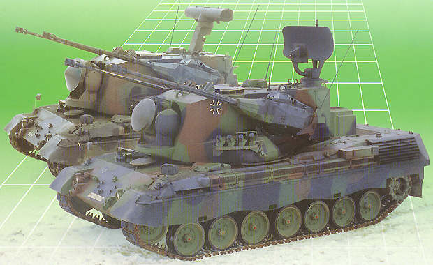

Mas tarde en los años 60 desarrollan el Flakpanzer Gepard basado en el chasis del Leopard 1 armado con dos cañones Oerlikon GDF de 35 mm y ya dotado de radares, uno de seguimiento y otro de localización.
El Guepard sustituyo al M42 Duster, pero al mismo tiempo los alemanes desarrollaron otra variante antiaérea denominada Matador de la Rheinmetal, y Krauss-Maffei entre otros que junto al 5PFZ-A de la Hollandse Signaalapparaten y Kraus-Maffei/Porsche.
Re: Vehículos antiaéreos vs drones
Por lo tanto, estaba el Matador por un lado y por el otro el Leopard 5PFZ-A equipado con cañones de 35 mm en lugar de los de 30 mm previstos. Alemania compra su variante A y los holandeses la B equipado con un radar Philips y le llamaron Cheetah PRTL. Se distinguían por la forma de los radares de seguimiento encima de la torre. En la imagen adjunta el holandés es el de la parte superior con su radar Philips
Una mejora posterior importante en el Guepard fue la instalación de dos lanzadores de misiles Stinger americanos (2 a cada lado), pero esta versión ya no llego a fabricarse en numero alto, porque los Guepard se retiraron del servicio.

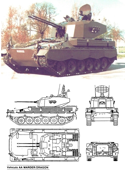

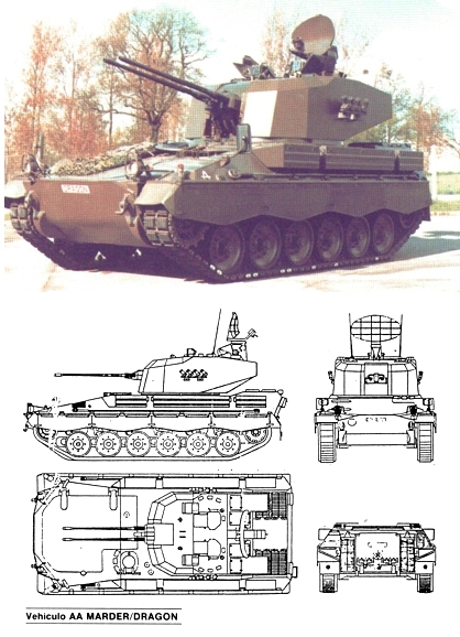

Y finalmente por parte alemana, citaros la versión AA que se hizo del VCI Marder con una torre dotada con dos cañones de 30 mm, pero que no paso de las pruebas.

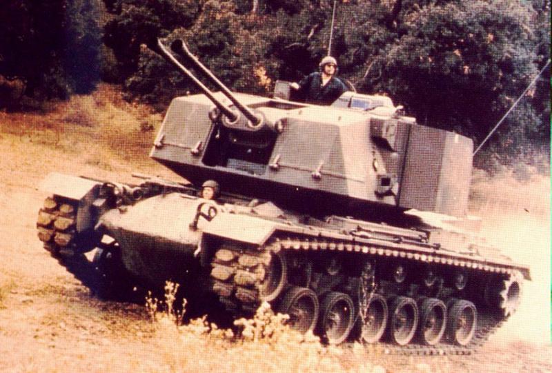

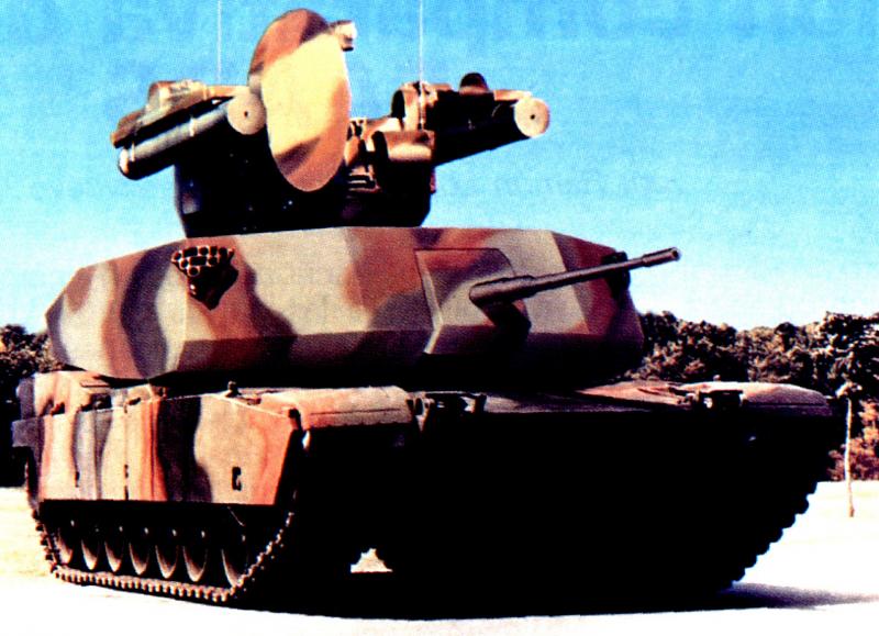

EEUU. - Los americanos acaba la guerra solo disponían del M42 Duster con sus dos Bofors M2A1 de 40 mm., por lo que se lanzaron a desarrollar uno nuevo. El primero y que fue un desastre por lo caro y por los problemas técnicos con el radar y la dirección de tiro fue el M247 DIVADS Sgto York, basado en el chasis del carro M48 y con una torre dotada de dos cañones del incombustible Bofors M2A1 de 40 mm.
Fracasado el M247, desarrollan una variante del M1 Abrams, el M1 Abrams Paladin FAADS A3 dotada de un cañón de 35 mm y misiles
Y otro modelo, aunque solo de manera experimental, este prototipo con un cañón multitubo tipo revolver de 30 mm. Cuando encuentre el nombre en mis listados os diré cual es. Jodo, que lio llevo de carpetas, listados, etc.

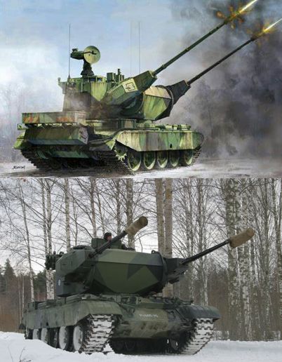

Y siguiendo con más vehículos de este tipo sigo con:

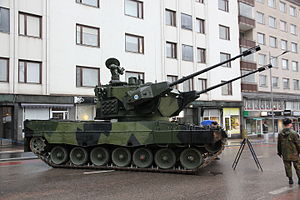

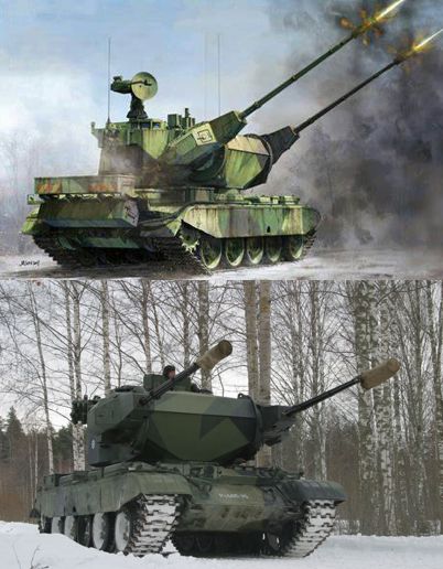

FINLANDIA.- Finlandia es el único país del mundo que tiene en su plantilla el sistema británico Marksman de defensa aérea de corto alcance desarrollado por Marconi, que consta de una torreta, un radar Marconi Serie 400 y dos cañones automáticos antiaéreos suizos Oerlikon de 35 mm., se le conoce como ItPsv 90 Marksman SPAAG sobre chasis de T55 Esta considerado como uno de los mejores sistemas antiaéreos del mundo similar al alemán Guepard, y la prueba es que se ha montado una de estas torres en un chasis de Leopard 2, con designación Leopard 2 Marksman SPAAG.
Este montaje al que se le atribuye una eficacia de casi un 60 %, inicialmente los ingleses lo montaron sobre un chasis de carro Vickers Mk2, pero posteriormente Finlandia lo instalo sobre chasis de T-55 y los israelitas lo han montado sobre chasis de M48. No estoy muy seguro de ello, lo tengo que averiguar, pero creo que a Ucrania le han llegado algunos ejemplares sobre T-55. Lo mirare.

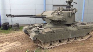

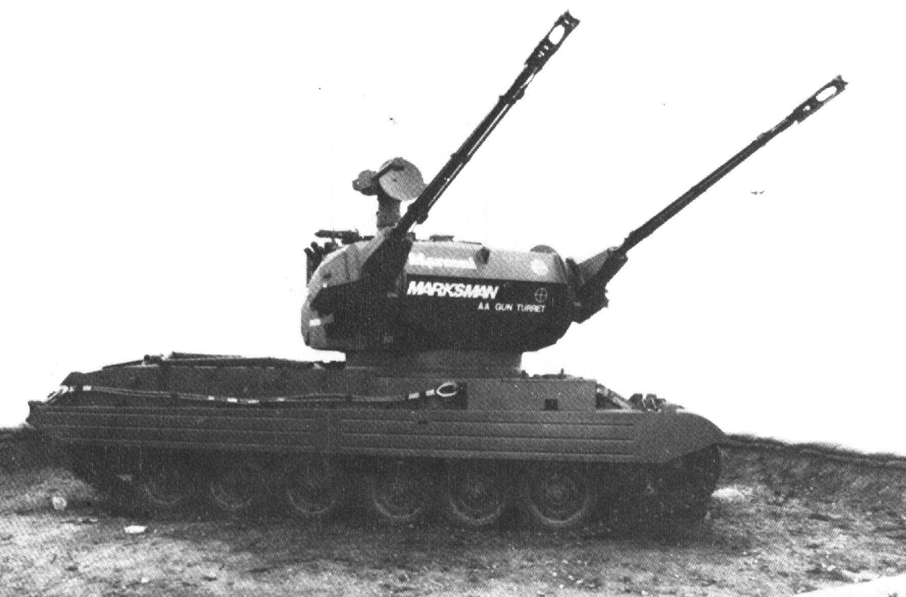

La versión israelita sobre chasis de M48. Y la versión sobre carro Centurión.
- Adjuntos
- ROD Marksman 35 con 2 x 35 mm sobre carro Centurion
- hola-carristas.-de-nuevo-os-raigo-un-tema-que-hace-poco-ya-comente-795728.jpg (15.73 KiB) Visto 13958 veces
- ROD Marksman 35 con 2 x 35 mm sobre M48
- hola-carristas.-de-nuevo-os-raigo-un-tema-que-hace-poco-ya-comente-795727.jpg (15.22 KiB) Visto 13959 veces

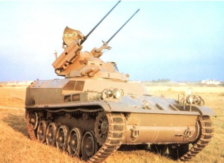

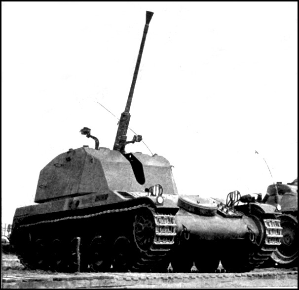

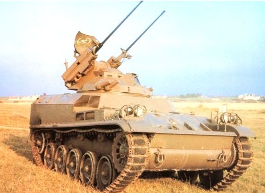

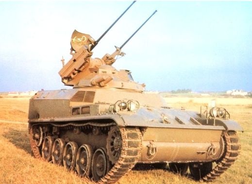

FRANCIA.- Francia es otro país que en los 50-60 se encontró con la misma situación que el resto países europeos (futura OTAN), no disponía de ningún vehículo de defensa aérea, por lo que desarrollo una sobre el chasis del entonces primer carro francés (años 50), el AMX-13, en dos versiones casi idénticas con diferencia del calibre del arma principal, la variante AMX-13 DCA SPAAG con 2 cañones de 30 mm y la AMX-13 DCA SPAAG con 2 cañones de 40 mm, al mismo tiempo desarrollo una variante mas ligera con dos cañones de 30 mm, montados en un aplique mas ligero sobre el chasis del VCI AMX-13.
Posteriormente a mediados de los 60, junto con el desarrollo del carro medio AMX-30, saco la variante SPAAG, con dos cañones de 30 mm, el AMX-30 SPAAG 30.

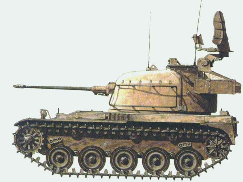

La versión del AMX-30 con 2 cañones de 30 mm

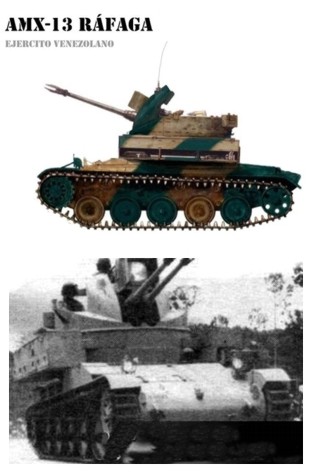

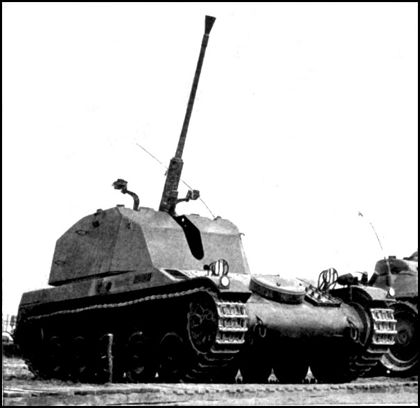

VENEZUELA. - Del AMX-13 hay países como Venezuela que lo tienen en dotación con versiones antiaéreas muy curiosas. Aquí os pongo las tres que yo tengo fichadas, aunque seguro que tendrán alguna más, porque ya sabéis que estos países aprovechan hasta los cordones de los zapatos.
Son el AMX-13 AAA con montaje M40 2x12,7 mm, el AMX-13 ADG con cañón de 40 mm y el AMX-13 M51 Rafaga (torre de carro AA M42)
Y como es lógico, en países cercanos ideológicamente a Rusia, disponen de ejemplares del ZSU-23-4 Shilka que muchos ya conocéis, así que no os pongo ninguna imagen.
