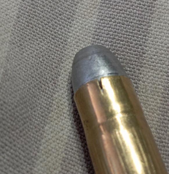

Tengo un problema desde hace muchos años y hoy voy a intentar erradicarlo.
Engraso recalibro y abocardo las vainas lo mínimo puesto que son muy finas, pero algunas terminan rajandose un poquito.
La que empieza a rajarse un poquito en tres recargas presenta una grieta de 3 milímetros y noto al meter proyectil este entra con menos resistencia, que luego retiene menos gases y el tiro sale flojo y desviado.
Como no recorto las vainas quizás este sea un problema ya que si lo hiciese eliminaría todos los pequeños principios de grieta. Pero por otro lado pienso que nunca se me va a alargar la vaina más de lo que mide la recámara.
He pensado que el problema también puede ser que el metal termine agriándose de tanto estrés del disparo y recarga.
Quizás la solución sea recocerlas un poco y recortarlas a la longitud que indica el fabricante con su galga, no a la que pone como tope mi recámara.
Me ocurre con vainas winchester, Star line, y Remington.
¿Como veis la solución?

Las vainas del 44-40 siempre se han rajado y se rajarán, pues su conformación no es la más ideal para la recarga, debido a la poca pared del cuello. Quizás en alguna marca sea más acusado por los cambios de aleación y calidad, pero siempre ha sido así con ellas.
La verdad es que no son vainas que se carguen "calentitas", por lo que no deberían alargarse demasiado con cada disparo desde ese punto de vista pero, debido a que sí deben crimparse bastante y a esa poca sección que las hace "más blandas", al final el extremo sufre y se alarga más de la cuenta.
Recocerlas alargará su vida además de que, como apuntas, eliminará algunos comienzos de grieta, pero poco más.
Cualquier cosa que se te ocurra ayudará, pero no esperes grandes resultados, esas vainas dan de sí lo que dan de sí.

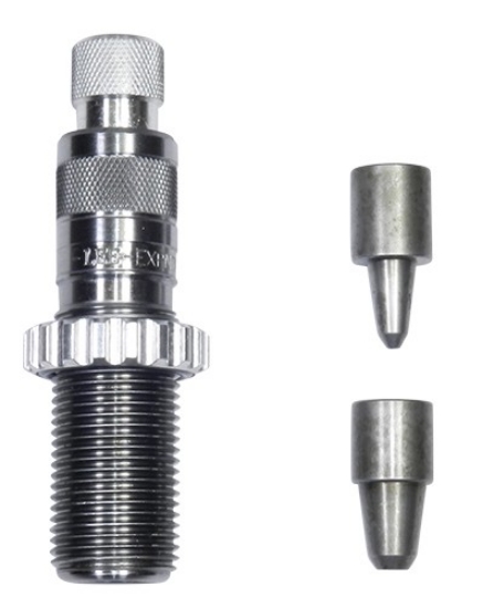

Se me olvidaba, el die expansor de este cartucho suele ser demasiado abrupto, tiende a tener un cono de forzamiento corto y con mucho ángulo, de forma que expanden demasiado el cuello.
Posiblemente sea la maniobra que más daña el metal de estas vainas, más incluso que el propio disparo, y muchas veces es el culpable del inicio de grietas, aunque no nos demos cuenta.
Hace tiempo que en las del 44-40 y en general en todas las vainas rectas, más si sus cuellos son de escaso grosor, uso un expansor que tengo para transformar vainas, realmente no es más que un bulón cónico con mucho recorrido, de forma que me permite expandir lentamente y no de forma tan brusca los cuellos de las vainas que voy transformando, además que permite mucho mayor control de la expansión.
Aunque estos dies suelen ser caros y difíciles de conseguir, hay un die de Lee que te vale exactamente igual y encima es barato, se llama Universal Case Expanding Die y su código es el SKU: 90798, en cuanto veas la foto entenderás perfectamente lo que te digo.
A mí me ha dado un resultado estupendo, aparte que si te gusta cacharrear podrías hacerte algo parecido.
Espero que te valga.
Saludos,

Eso hacía yo, pero esos expansores de serie no perdonan, expanden en exceso en uno o dos milímetros, casi no se tiene control y basta que una vaina sea un pelo más larga para pasarse. Con este tengo control total, porque el recorrido es muy largo y gradual, y puedes dejarlo muy bien pulido, imposible pasarse.
