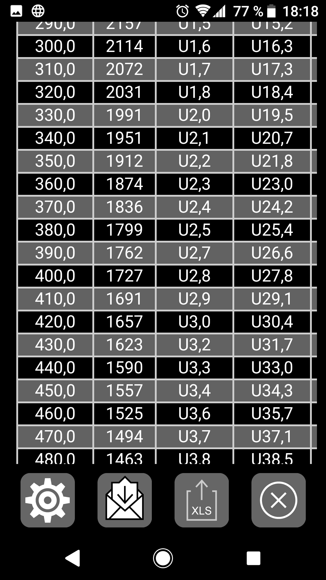

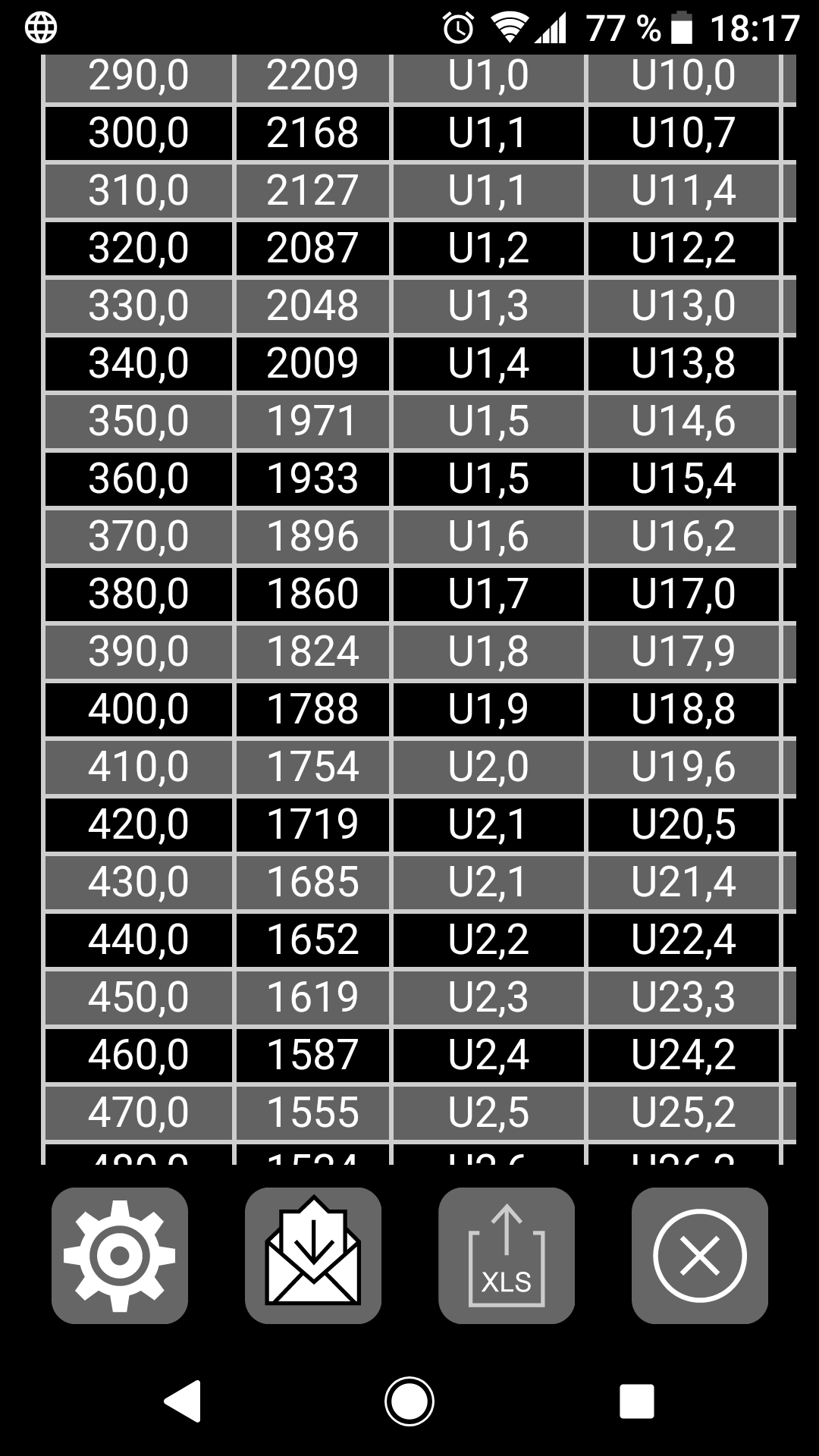

Cuando he visto el dato me ha chirriado un poco, no quiero polemicas pero no me he podido resistiir a mirar el strelock
Aqui tenemos una simulacion de un cartucho remington core lock 180 ultra blonder, la pirmera columna es la distancia , la segunda la energia-julios
En este caso es una punta acuBond de 130 granis,
Si no me he equivodado segun el conversor 200 libras pies redondeando son 270 julios https://www.convert-me.com/es/convert/energy/eftlbs.html?u=eftlbs&v=200
La longitud esta en metros que para el caso..... tambien se puede convertir.
Lo dicho, seguro que soy yo quien se equivoca, que cada uno haga sus numeros
