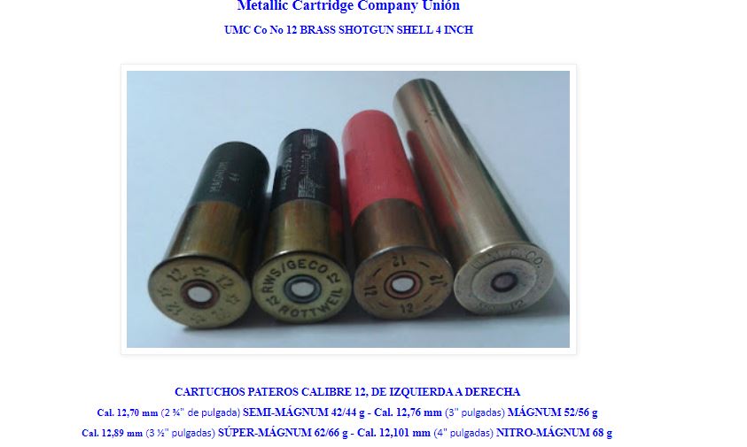

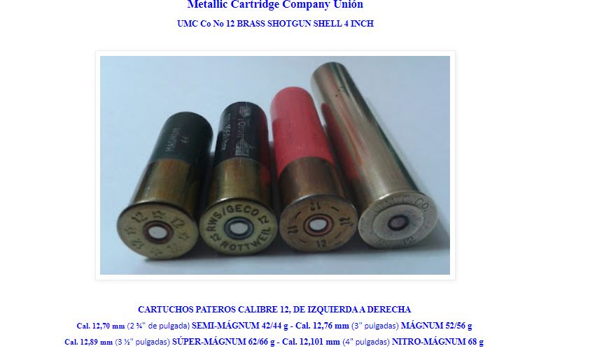

Correcto, además de que existen varios tamaños más de recámara en las escopetas del 12. Pero no sólo es el tamaño, las características del cartucho definen sus componentes interiores, los más habituales son desde el 24 al 32-34 gramos con recámara de 70, si nos vamos a 76 se consideran manum, si son de 81 supermagnum y más de eso es nitro-magnum. En todos ellos, como he comentado, la cantidad de pólvora es superior y el pistón suele ser más potente. Por ello no es prudente utilizar estos cartuchos en escopetas que no tienen recámaras expresas para ellos.
Adjunto fotografía porque los comentarios del post están siendo demasiado atrevidos...

Perfecta la fotografía con las distintas recamaras de una escopeta, nada que objetar

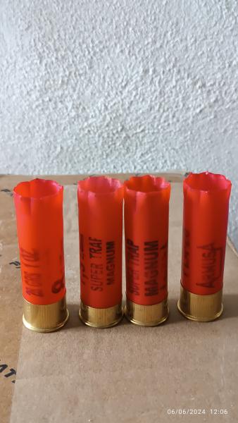

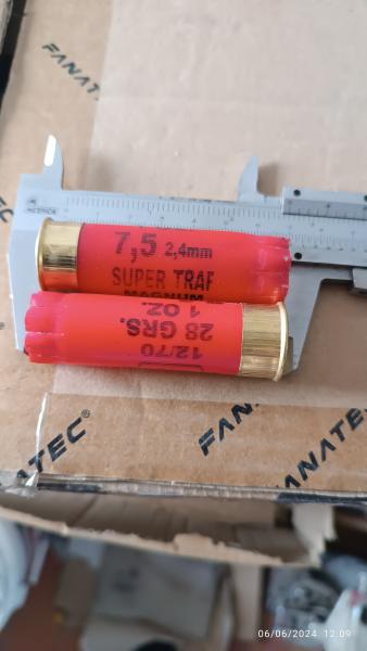

sin embargo el compañero que abrió el post, dice encontrar cartuchos con el mismo gramage, y unos ponen mágnum y los otros no. (No habla de la largaría del cartucho)
cuando pueda haré foto de cartuchos 12/70 ambos igual de largos (12/70) con la inscripción mágnum (perdigón con más antimonio)
Espero que ahora quede claro, que hay perdigón endurecido, más de un 5% de antimonio.
