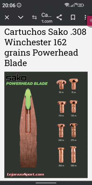

Yo recientemente he probado las Sako Gamehead Pro, tienen los proyectiles Sierra de punta de plástico verde y en el 308 a las distancias que comentas hacen muy bien su trabajo, penetrando (sin hacer salida y por tanto dejando toda la energía en el animal) y haciendo un destrozo importante manteniendo la base del poyectil sin desintegrarse.
Todo lo dicho, repito, desde mi humilde opinión y basada en mi propia experiencia. Evidentemente habrá quien piense diferente, pueda rebatirme mi opinión y tenga muchos más datos balísticos que quizás te puedan aportar otro punto de vista.

Buenas.Yo,también soy de los que les gusta las puntas que atraviesen al jabalí lo máximo posible.Un jabalí grande,que tenga un buen pellejo,grasa,masa muscular y hueso de buena densidad necesita puntas bonded o monolíticas...Si queda uno de los pulmones intacto,va a recorrer muchos metros hasta morir y en el calibre 308 una punta blanda sobre un jabalí grande,puede no ser la mejor elección.
Este año voy a usar un cerrojo en 308 para batida y ocasionalmente esperas.Esta munición de Sako es muy buena opción.Las Superhammerhead 180 son soldadas(bonded) y las Powerhead 162 son monolíticas con muy buena expansión.Cualquiera de las dos,te va a funcionar.
