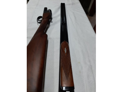

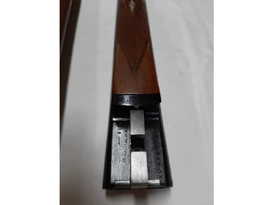

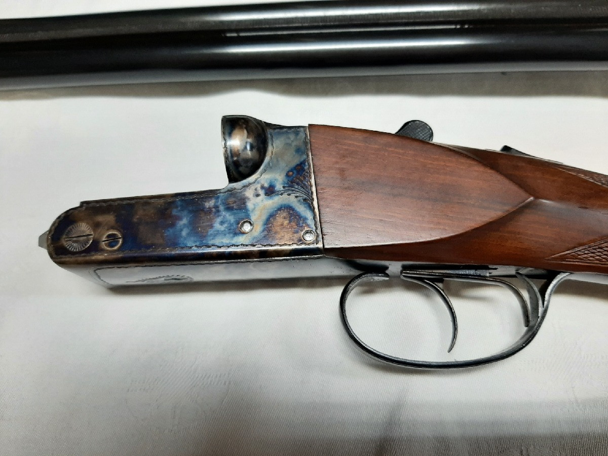

Estoy buscando información sobre esta escopeta,el vendedor me comenta que es una choy Eibar diego godoy,que os parece este arma en tema de calidad de materiales,etc....saludos....

Más datos del arma,bien probada a 1370 bar,se pasó por el banco de pruebas en junio de 2003,tiene salida de gases(tres agujeritos alrededor del percutor),los cañones pesan 1340 gramos,la escopeta pesa 3050 gramos,cañón de 70 cm,3 y 1
estrellas,culata con caída 40/60 mm,bien el nombre de diego godoy en el cañón.ya se aprecia en las fotos que es una escopeta sencilla,en acabado gaspe y sin florituras,pero se que ay en el foro grandes entendidos en el tema que sabran si es una buena escopeta.ya me.diran,gracias....

Hola. Yo también he visto esa escopeta en la web Compactum. No lleva tercer cierre y que esté probada a 1370 klgms/cm2 no quiere decir que el acero sea mejor que las de hace cuarenta años probadas a 900. Los cañones no van unidos por el sistema demibloc ni tampoco son monoblock. Los tres agujeros en el tapón o válvula que contiene la aguja percutora no son para salida de gases, sino para una llave de tres tetones que sirve para desenroscar y cambiar la aguja en caso de rotura. Cualquier Ugartechea o AyA igual a esa de hace 20 o 30 años, si es nueva, es mejor escopeta por ese precio.

hermanoshawken escribió:Hola. Yo también he visto esa escopeta en la web Compactum. No lleva tercer cierre y que esté probada a 1370 klgms/cm2 no quiere decir que el acero sea mejor que las de hace cuarenta años probadas a 900. Los cañones no van unidos por el sistema demibloc ni tampoco son monoblock. Los tres agujeros en el tapón o válvula que contiene la aguja percutora no son para salida de gases, sino para una llave de tres tetones que sirve para desenroscar y cambiar la aguja en caso de rotura. Cualquier Ugartechea o AyA igual a esa de hace 20 o 30 años, si es nueva, es mejor escopeta por ese precio.
Saludos cordiales
Gracias por la info,entonces que tipo de cañónes lleva(curiosidad de un absoluto desconocedor del mundo de las yuxtapuestas) y por tu comentario de la calidad de esta escopeta,cual de las que tienen en ravell en nuevo te parece mejor,la Ugartechea,o algúna de las garvi,saludos.....

Hola. Yo no soy ningún metalúrgico experto en aceros. Simplemente esa escopeta Choy es parecida
en calidad a una AyA o Ugartechea de mecánica Anson & Deeley (media pletina). Con la diferencia de que estas marcas usaban hace veinte o treinta años el tercer cierre Purdey o Greener, que si está bien hecho da más solidez. Acero supongo que es el mismo. Todo depende de la presión de los cartuchos que se empleen y de si se dispara mucho o no. No es lo mismo hacer 100 disparos en una mañana en un ojeo de perdices con cartuchos de 36 gramos, que hacer esos mismos disparos en todo un año y con cartuchos de 32 gramos. En la armería Roca de Barcelona he visto, por su web, una escopeta nueva igual a la Choy pero de Ugartechea (el modelo 30 de los años 80 que llevaba tercer Purdey). Creo que a 480 euros. Que una escopeta esté probada a más presión no quiere decir que, necesariamente y sólo por eso, sea mejor. La calidad se verifica con los años y el uso intensivo pero cuidadoso. En resumen, como ha dicho otro compañero, una escopeta sencilla y sin pretensiones.
