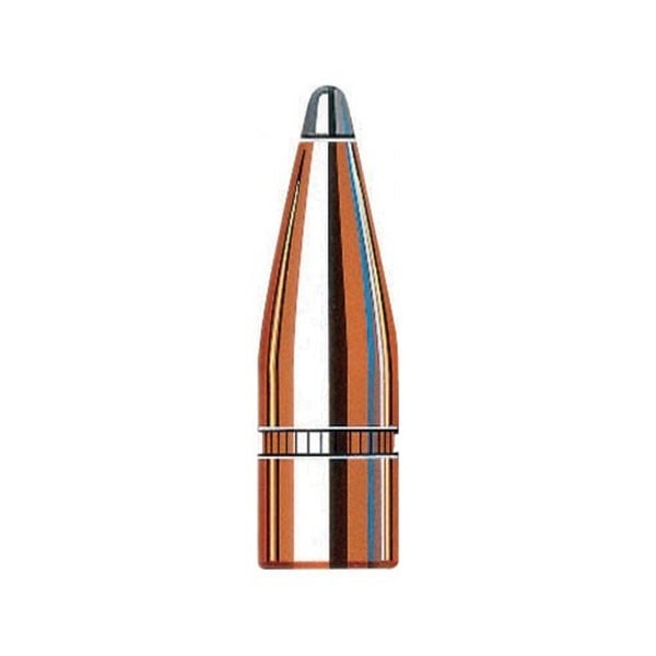

Yo compré las Hornady Whitetail interlock en 140 grains, no sé aún que tal irán, pero es una bala de punta convencional similar a la Core Lockt o Power Point. Igual sea una punta para todo.

Sí, señor, mira. Esa bala la he usado de modo intermitente a lo largo de los años en distintos calibres y pesos. Precisamente, como tenía un buen puñado de ellas en 130 grains, la usé para hacer el rodaje de mi último 270 Win y para mi sorpresa el primer grupo que tiré en la fase de cinco tiros (no sé si recordáis mi rutina de rodaje, tan buena pero no digo que mejor que cualquier otra) hizo un sub-moa sobrado. Ya no me sorprende que grupo sí grupo no sea sub-moa.
Es una bala que ofrece una virtud para recargar, cual es su ojiva secante, que permite acercarse más al estriado y por tanto dejar un poco más espacio para la pólvora (aunque en el caso del 270 Win eso se valore menos a causa de su largo cuello). En su contra tiene que es FB, o de culo plano, lo que, aunque con el canto mitigado, siempre da una entrada más "seca" al asentar, cosa que puede generar una ligera
desalineación salvo que usemos seating die de competición con ventana lateral.
Sin embargo, en balística de exteriores la FB es teóricamente buena en los primeros +/- 200 m. A partir de ahí generalmente la supera una BT.
Pero lo más importante de esa bala es la potencial ventaja sobre una bala tradicional al ser Interlock, es decir al tener la cincha interior que retiene mecánicamente el núcleo de plomo, diseño del abuelo Hornady y aún en uso hoy día.

Me releo y observo que no he dejado claro eso de acercarse más al estriado. Creo que no he estado fino ahí. Los recargadores experimentados habrán sabido leer entre líneas. Si alguien quiere que lo explique me bysco un rato después y lo hago.
