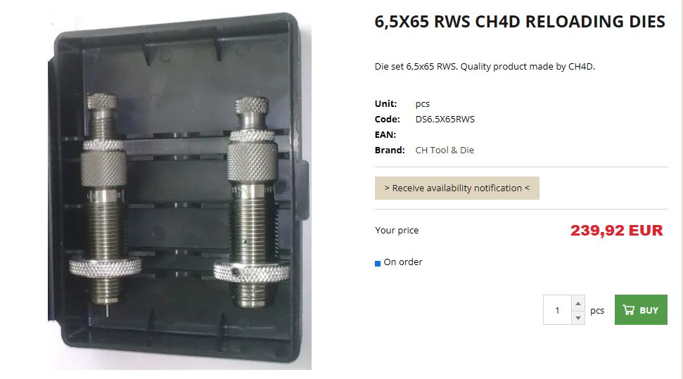

Prueba en esta armeria online Checa:
https://www.strobl.cz/en/6-5x65-rws-ch4d-reloading-dies_p1908?cid=EUR
He comprado ahi en un par de ocasiones y todo perfecto.

Pedí estos mismos dies de CH4D a www.grauwolf
Pero me dijeron que los hacían sobre pedido y tardarán bastante tiempo
Les pedí otros dais que tenían en stock y ala semana ya los recibí
Me pareció buen servicio
