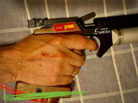

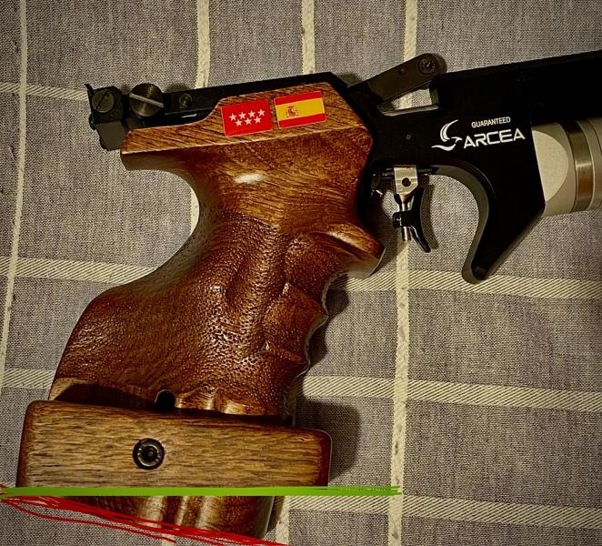

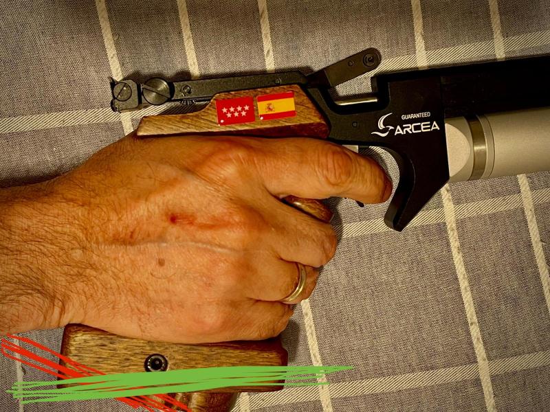

CSESP escribió:Pero básicamente, lo que pasa es que la pieza de madera de la parte de abajo de la empuñadura, en la pistola de origen, viene muy inclinada hacia abajo, con lo que la parte de abajo de la palma apoya, pero los dedos quedan mas arriba.
Por lo tanto, hay que "torcerla" hacia arriba para que los dedos puedan apoyar.
Para eso, es necesario comer algo de madera por dentro (por fuera no se ve nada) para hacer el hueco suficiente que permita "girar hacia arriba" esta pieza, y dejar que el dedo meñique pueda apoyar ahi...
Si interpreto bien lo que dices, bastaría con poner unas láminas de corcho suplementando la base de la empuñadura, en la zona de los dedos. Sujetas con cinta de doble cara se pueden quitar sin que queden marcas.
CSESP
Mensajes: 39
Registrado: 28 Mar 2024 21:03
Re: ARCEA Snowpeak PP20. Primeras impresiones
Mensajepor CSESP » 24 Abr 2024 23:05
Bueno, pues ya he aprendido como puedo insertar los archivos...
Ahora creo que se va a ver mucho mas claro.
La linea roja es la posición inicial que trae la pistola de serie. Y la linea verde, la que yo yo necesito para que me ajuste perfectamente la mano.
En esta foto, se ve con toda claridad como, si la inclinación es la de la linea verde, encaja a la perfección con el apoyo del dedo meñique, pero dejando la la empuñadura como estaba de origen, el meñique no podía apoyar bajo ningún concepto.
Por la forma de la cacha, la base de apoyo puede subir y bajar, pero no puede girar, asi que hay que comer un poco de madera por dentro, para permitir el giro.
Eso es lo que hice con la Dremel
