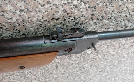

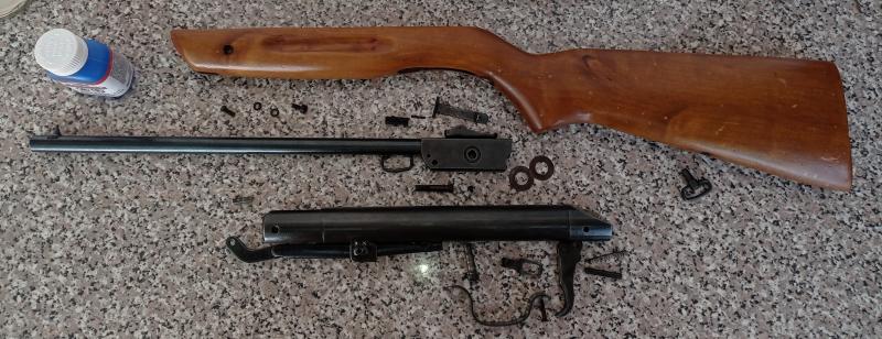

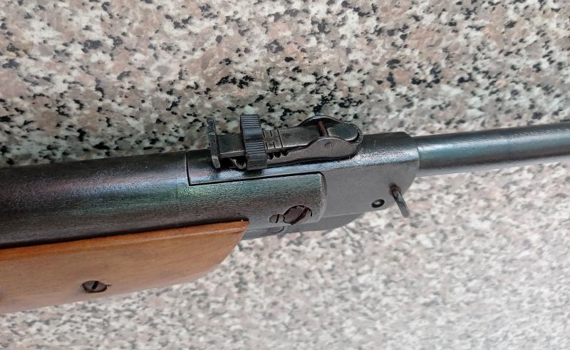

Buenos días, acabo de restaurar completamente una Cometa V, era de mi suegro y estaba olvidada y llena de carcoma y óxido en un trastero, a sido mi primera restauración.
Todo bien, pero al cargar cuesta un poco al bajar el cañón, también al subirlo, la palanca parece que roza en el muelle nuevo, este es de 32 vueltas y 18 mm de diámetro, igual que el viejo, claro que más largo debido al desgaste del anterior.
Adjunto imágenes restaurado.

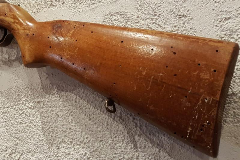

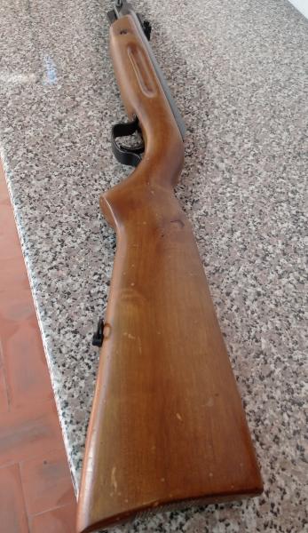

Gracias, pues por si quedaba alguna larva de carcoma le inyecté un producto en cada agujero, después por toda la madera y la envolví en plástico dejándola 48 horas.
Rellené con masilla y una vez seca lija hasta dejar la madera sin restos, la última lijada con granos finos.
Tinte color roble, tapa poros y barniz incoloro satinado, todo al agua, dos capas de cada.
Un inconveniente, la masilla color haya como la madera, pero al no ser absorbente no cogió bien el tinte y se notan las marcas de carcoma, pero bueno, hay quien las marcas adrede para darle " carácter".

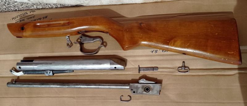

Lo metálico todo pasado con rodillo de alambre, no tenía nada de pavón y estaba todo oxidado, limpieza con alcohol de quemar para eliminar restos de grasa o aceite, y 4 capas de pavonador en frío Super Blue, igual le podía haber puesto alguna más.
También le cambié el muelle, que como ya comenté parece que roza con la palanca de compresión y endurece un poco la carga.

Yo cuando tengo una culata con carcoma,lo más efectivo es al congelador 2 o 3 días. Luego encima el carcomin.Hay empresas que recuperan muebles por congelación.Por experiencia,unos agujeros en la madera que sean profundos y largos cualquier líquido inyectado no es garantía....y lo peor es que pueda infectar el resto de la casa
