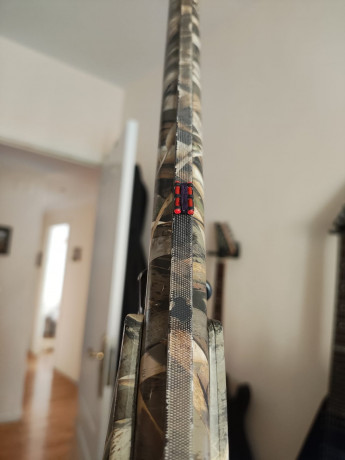

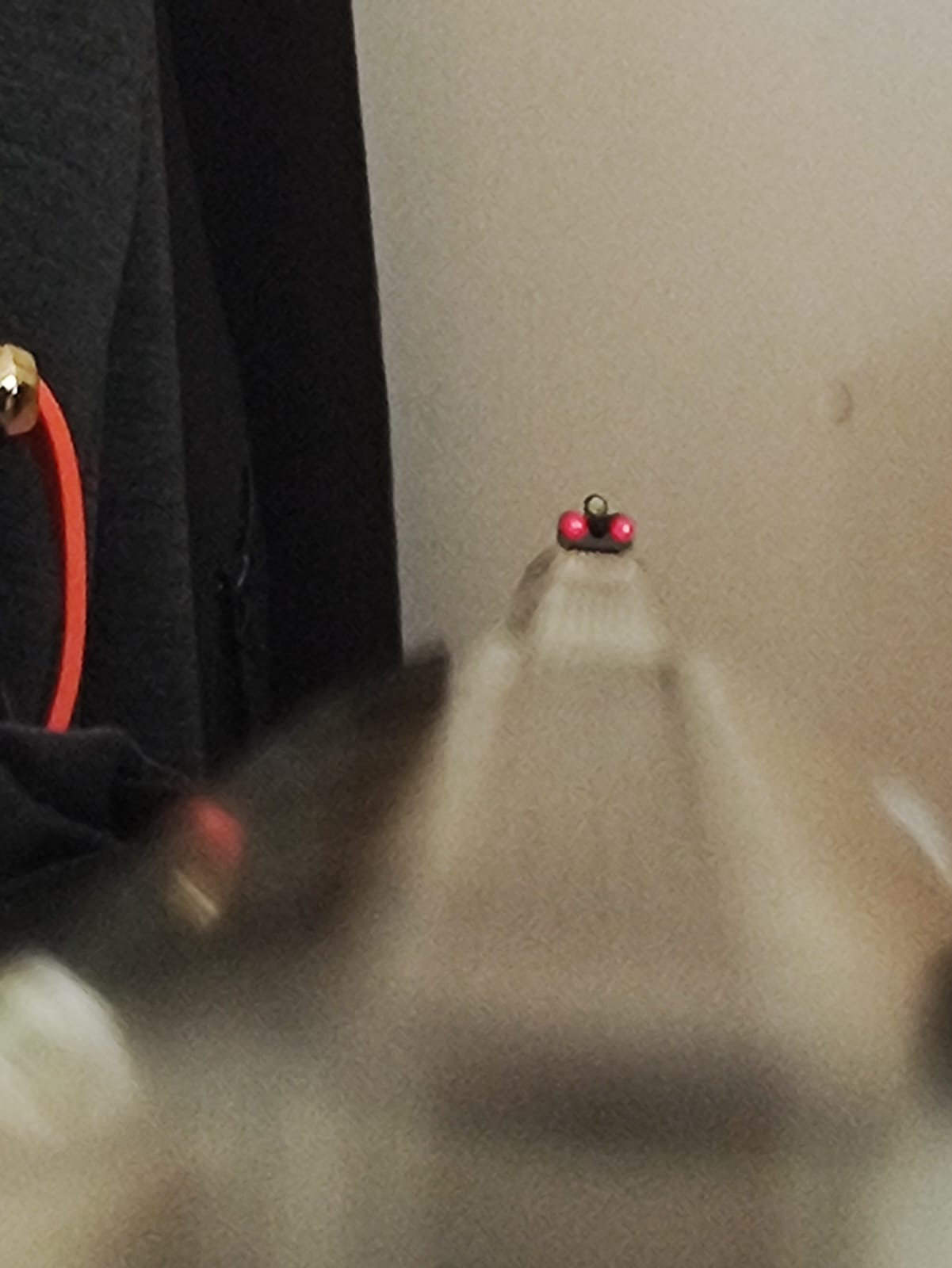

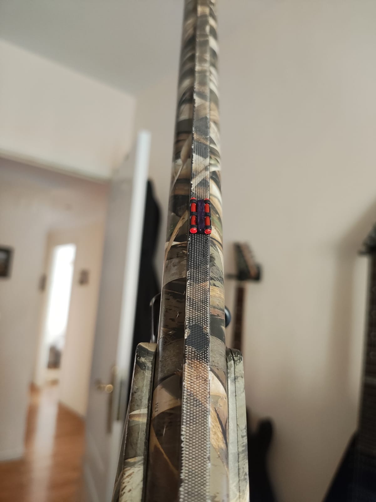

pues del calenton le puse un alza y aun necesitaba mas, ahora que puedo mandar fotos os enseño como queda para que vayan los tiros al sitio, le puse un palito negro para coger el punto donde me quedaban los tiros y viendo como se ve en la primera foto va al sitio.

Vaya si tira bajo....

Y tan bajo, lo normal es que los 3 puntos estén enrasados.

Joder,la as dejado como un rifle,que vas a hacer en la culata,te quedará muy baja ahora,no?
