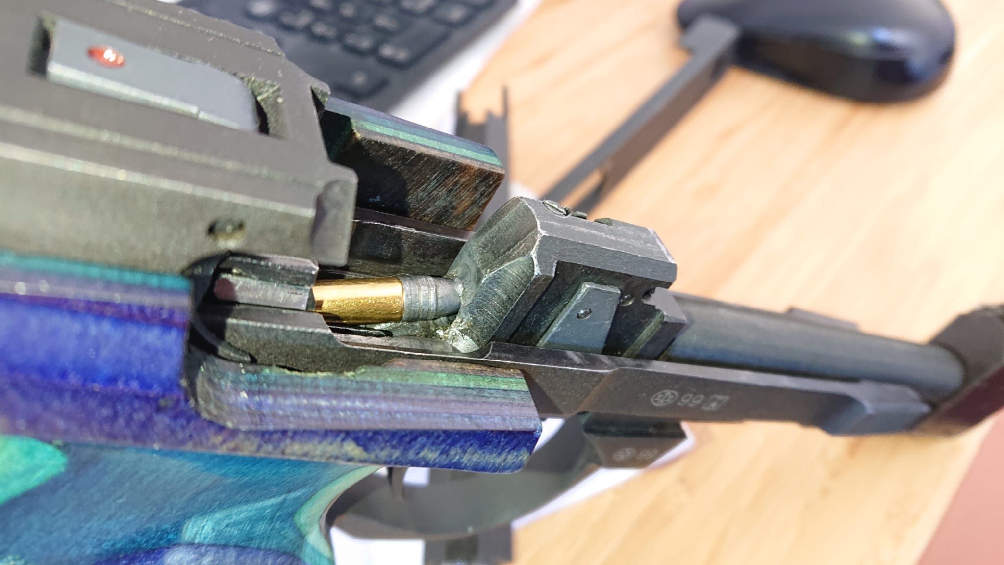

Buenos días.

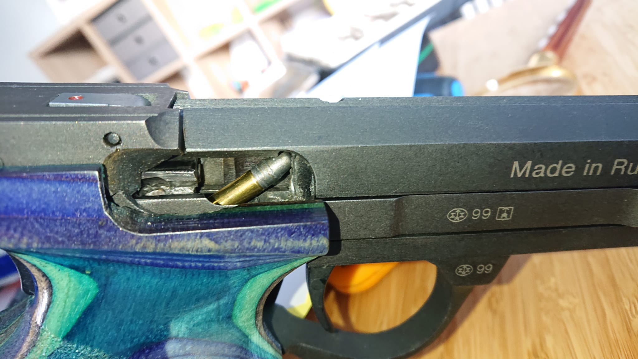

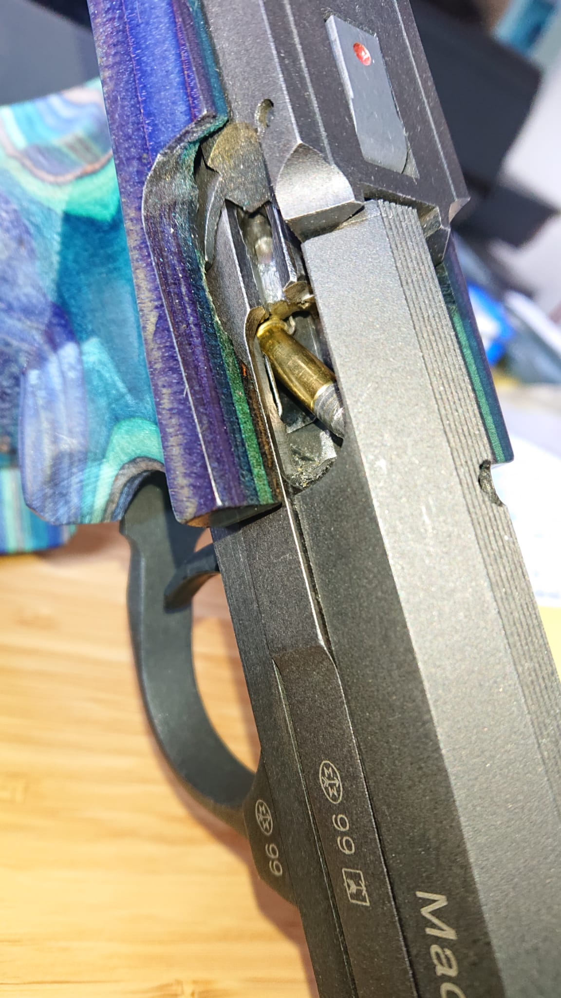

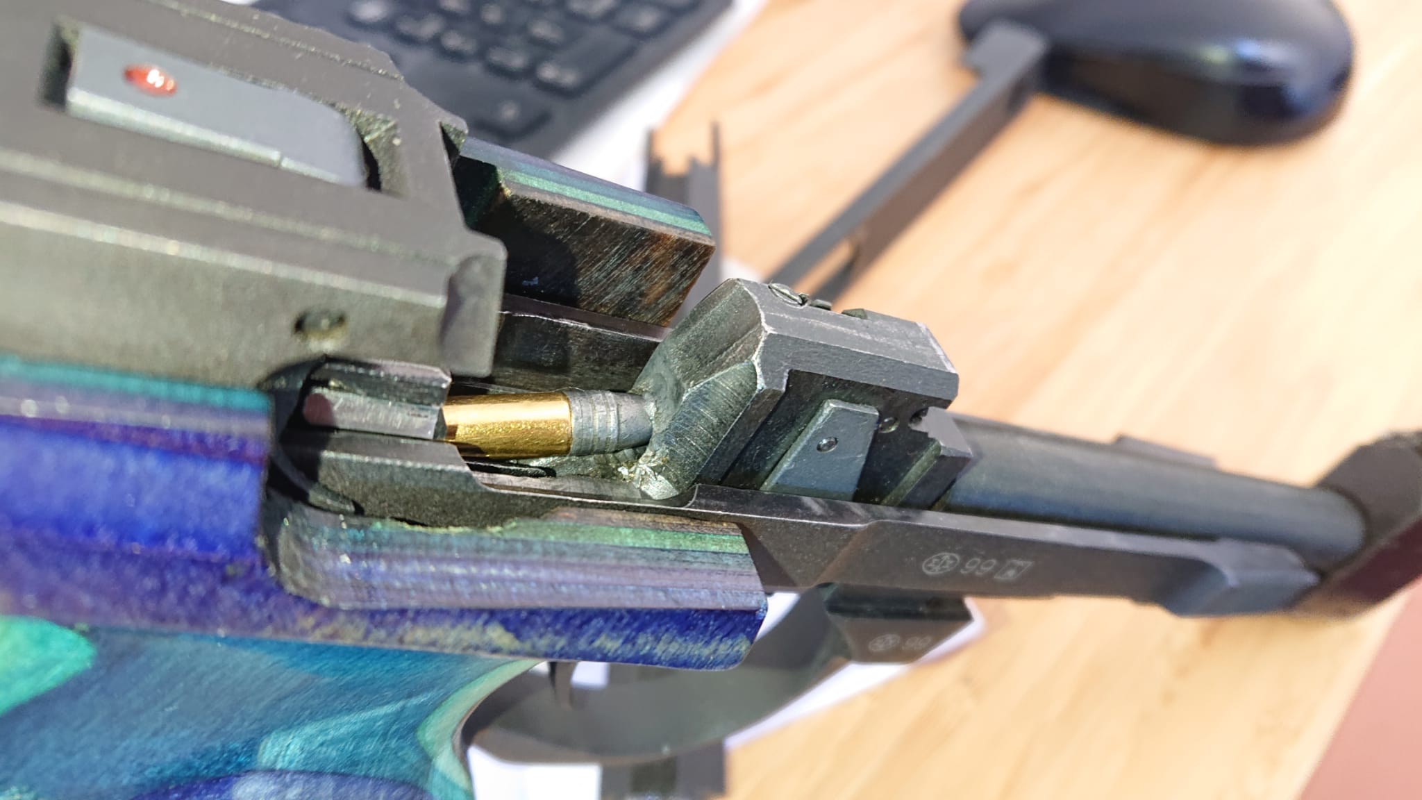

Tengo una Baikal IZH-35M que tenía aparcada desde hace unos años. Al retomarla, encuentro que de vez en cuando la bala no entra, sino que choca con la parte superior de la recámara, o incluso por encima.
Solamente lo hace con la primera bala (de 5). Nunca con otra que no sea la primera.
Si alimento el cargador con 6, paree que aún lo hace más.
Estiré un muelle, y no es solución. Tengo tres cargadores, y lo hace con los tres.
¿Alguien se ha encontrado con un caso similar?
Saludos al foro.

Muy buenas tardes.

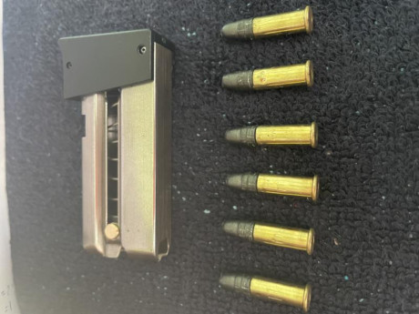

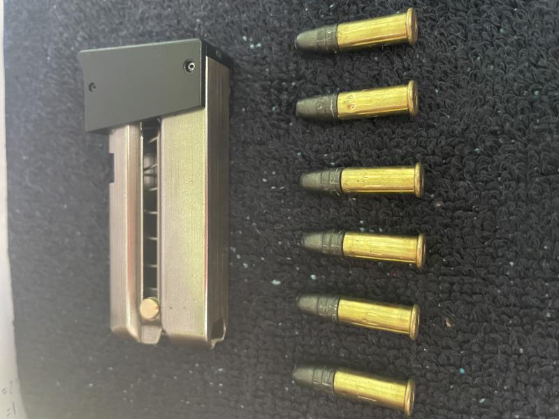

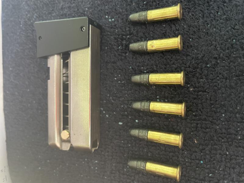

Tengo una pistola Benelli MP90S del calibre 22lr con el mismo problema que tu arma.
Llevo una semana con ella y desde el primer día tengo ese mismo problema de alimentación, en mi caso es aleatorio, no siempre ocurre y con balas en distinta posición del cargador.
Estoy como loco intentando dar con el causante del problema, sospecho que el problema viene de el/los cargadores que trae de serie la pistola.
He probado con CCI, Horney, RWS y SK (amarilla) siendo esta ultima la que menos interrupciones ha dado (solo 1 interrupción en 50 cartuchos). las interrupciones siempre son la mismas, bala atravesada y atascada entre corredera y recamara, marcando la punta de la bala con una marca semi-lunar, correspondiente al borde de la recamara y dejando el cuerpo del cartucho marcado por la corredera.
Estaré pendiente a tu hilo, observando y aportando información relevante para poder solucionar nuestro problema.

Yo apuntaría los labios del cargador demasiado abiertos, aunque eso de que pase con los tres me despista. En cualquier caso vale la pena probar a cerrarlos ligeramente en uno de ellos y ver qué pasa.

Buenos días.
En mi caso, parece que está resuelto. Cambié el muelle recuperador, y de momento bien.
