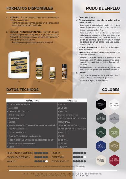

la pintura que te habla el compañero se puede decir que es un Cerakote que se fabrica en España
no es caro +/- 38 mas envio
la cuestion es que es como el mismo cerakote hay que curarlo en un horno entre 140/150 grados durante una hora
si el cañon te cabe en el horno de casa pues te valdri

dos Pregunta?
por que te echa para atras por que sea un Spray ?
y por que no vas a una armeria a que te pinten lo que quieres con Cerakote ?
hay pinturas de gran calidad que vienen en spray
por ejemplo
la pintura 2k
te puedes encontrar en dos formatos
con el catalizador mezclado
y con el catalizador separado dentro del mismo Spray
tienen varios colores hasta transparente

Mensajepor Benelly » 08 Abr 2024 21:17
ilovepdf_pages-to-jpg (4).zip
(22 Bytes) Descargado 130 veces

Mensajepor Benelly » 09 Abr 2024 15:16
pues el Cerakote es una pintura como el tecnan blue
por lo que cobran en las armerias por pintar con Cerakote un cañon mal no viene de precio el tecnan blue
cuanto te cobran en la armeria por pintar lo que quieres pintar
