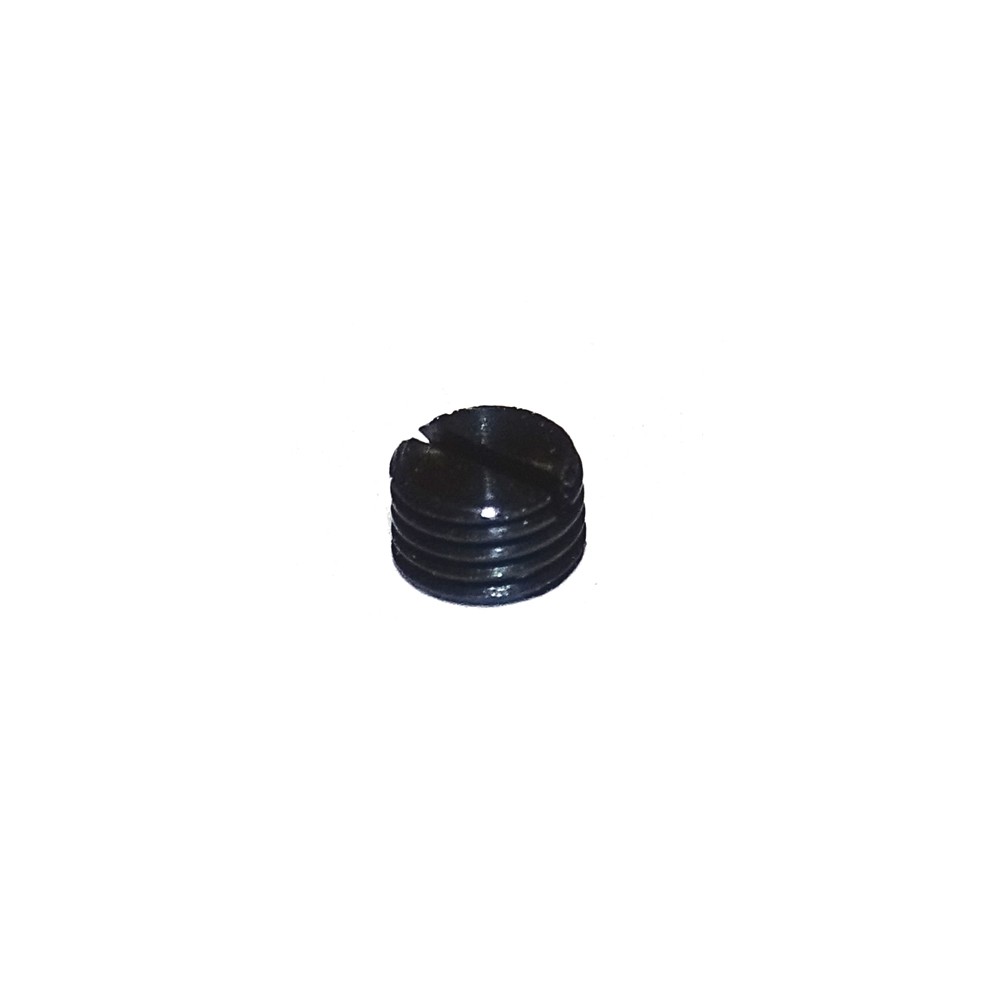

Buenas compañeros.
Recientemente le he quitado a mi R93 el punto de mira, ya que me interfería bastante en la visión del visor con pocos aumentos.
Pues bien, ahora me ha quedado un "precioso" agujero que me gustaría disimular.
En el Bergara que tuve, traía unos tornillos sin cabeza para este menester pero he visto que los de Blaser cobran por cada tornillo 15€ :police-smiley: , cosas de tener un Blaser imagino...
Quería saber si alguien tiene las medidas de estos tornillos y sabe su paso de rosca, he visto que en AliExpress hay algunos por una copla, la historia es saber de qué medida y paso son
[attachment=0]816947292136264070.jpg[/attachment]
También había leído por aquí lo de taparlo con silicona negra pero preferiría un tornillito si fuera posible.
A ver si alguno me puede echar una mano.
Gracias!

Gracias por la idea pero y qué paso de rosca llevará?
Benelly
Mensajes: 1617
Registrado: 19 Ago 2021 21:34
Re: Tornillos punto y alza Blaser R93
Mensajepor Benelly » 05 Abr 2024 09:04

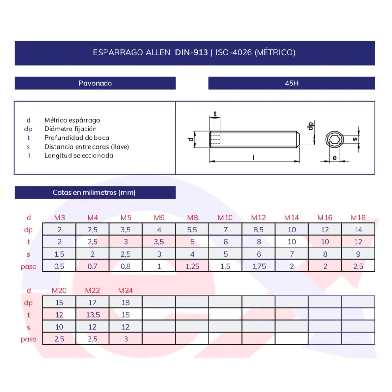

el ancho del tornillo es en milimetros
si la rosca donde va el tornillo si la mides con vernier y se acerca a 3 milimetros eso es que el tornillo es de 3 milimetros de ancho osea M3

si no me equivoco es este tornillo
Blaser Tornillo / Tapón cañón del alza o punto de mira
