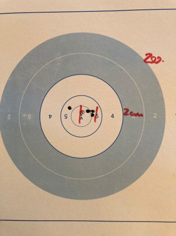

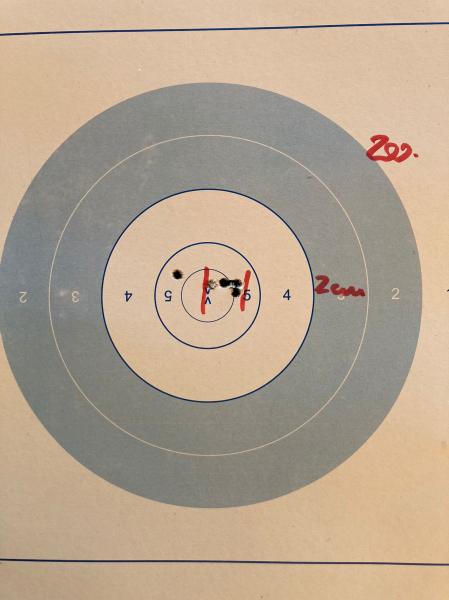

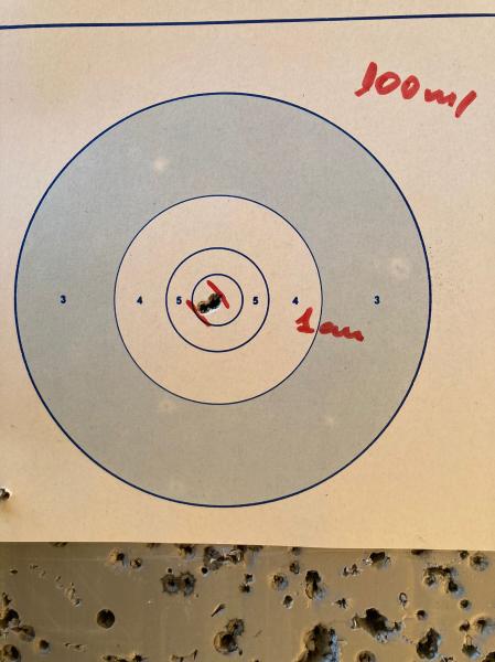

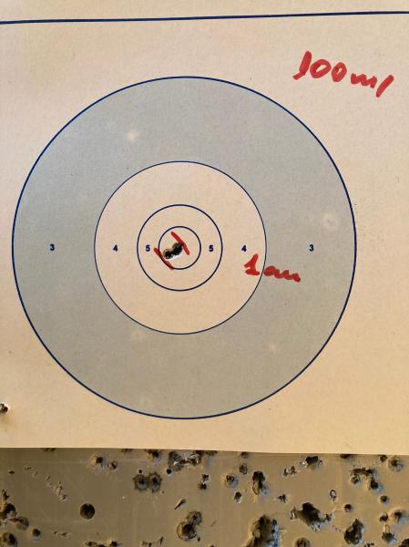

Personalmente te puedo hablar de Sabatti, tengo 4
He utilizado para PRS un STR Sport - I calibre 6,5x47 Lapua (2023) y un ST18 6mm creedmoor (2024)
Este ultimo me da 0,3 MOA de agrupación, el str igual, aunque no conservo dianas
Tres disparos st18 a 100 y 200
Tienen recamara match y disparador match de serie a 500gr, no hay que cambiar nada, lo puedes usar salido de la caja
El str tiene cañon gordo, de 28 mm de diametro y 28 pulgadas de largo (71 cmts) , el st-18 cañon "normal" de 22mm y lo tienes en 24 y 26 pulgadas.
Para PRS el STR adecuado es el Sport-II, pero hay dos variantes: fclass y PRS, vigila cual de las dos miras
Y, por ultimo, repiensate lo del calibre
