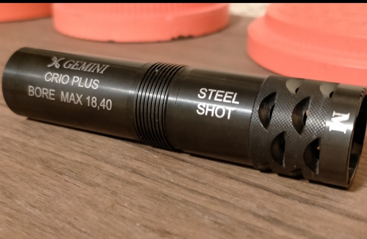

Yo me aseguraría muy bien.
Dejo una foto de un Gemini que usaba en una Benelli que tuve. Bien claro lo pone en el choke.

Mensajepor JSA » 24 Mar 2024 10:20
Buenos días a todos. No solo se debe tener en cuenta las medidas interiores del choque, también las exteriores. Un choque con menos diámetro de entrada podría no cerrar bien. si tiene menor diámetro exterior, la rosca quedaría floja, con peligro de salir despedido. si por su construcción no llegara a hacer el cierre con el cañón es posible que reventara, lo he visto.
Cuidadín cuidadín...
Saludos a todos.
