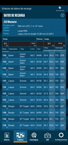

Te adjunto foto de la App de Vithavuori, extrapolando datos podrias sacar una carga para esa punta. Siempre empezando por cargas minimas y ir subiendo de 0.5 grains.
Me repito como el ajo, podeis bajaros la App de Vithavuori es muy completa y las cargas son fiables.

cucal55 escribió:Te adjunto foto de la App de Vithavuori, extrapolando datos podrias sacar una carga para esa punta. Siempre empezando por cargas minimas y ir subiendo de 0.5 grains.
Gracias ,con cuánto empezarías?es para caza principalmente,pues usaba nosler partition y esa munición de federal desaparece,siempre he recargado 308 y este sin problema alguno,en 243 estoy verde

En eso no puedo ayudarte, yo no recargo el 243. Pero segun las tablas yo empezaria con 29 o 30gn 30.5 31 31.5 ... hasta unos 35. y si tienes medidor ir comprobando velocidades y sintomas de sobrepresiones. Cuando tengas la velocidad que buscas( siempre comprobando la sobrepresion), entonces buscar la agrupación jugando con la carga y el asentamiento de proyectil.
Suerte y ya nos contaras...
