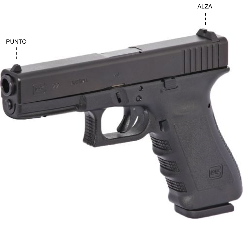

Es que la escopeta no tiene distancia entre miras, para tener distancia entre miras necesitas un alza y un punto de mira. Lo del largo del cañón de las escopetas de plato, por ejemplo, tiene que ver más con la rapidez y el ángulo del giro ( al menos eso se dice ) que con la precisión. En cuanto al pavo, que yo sepa, se caza con el animal parado en el suelo no al vuelo. Por lo que a distancia de tiro con bala se refiere hay que tener en cuenta dos factores:
1 - que debido a la gran caida que tiene una bala de escopeta va a ser complicado ponerla a tiro para un rango efectivo de 30 a 75 m. Como ejemplo te diré que las balas que yo utilizo, JG Brenneke de 39 g, a 50 m tienen una caida de unos 20 cm.
2 - Que la energía que conserve esa bala a 75 m sea suficiente como para abatir limpiamente una presa dura como pueda ser un jabalí.
Yo, personalmente, creo que la escopeta es el arma ideal para tiros en cortaderos y sitios sucios con un rango de hasta 50/60 m. Seguro que hay gente que ha abatido y abate presas mas largas que eso pero el estándar es el que es.
No nos podemos olvidar de las escopetas con cañones para bala, ya sean lisos o estriados, que tienen alza y punto de mira, algunas hasta regulables.

Yo entiendo que la escopeta si que tiene distancia entre miras (aunque no tenga alza y punto de mira), simplemente si tiene una banda mas larga eso afecta a la precisión por el mismo concepto. En este artículo por ejemplo
Código: Seleccionar todo
www.deltawaterfowl.org/barrel-length-ballistics/
se habla de "sight radius".
En cuanto a lo que dices del estándar, no puedo estar más de acuerdo, el uso "razonable" de la escopeta con bala es en esas distancias. Pero hay que recordar que hay lugares donde el uso del rifle está limitado y eso da lugar a que algunos intenten llevar al límite la escopeta con sus limitaciones.
Ni de la Ugartechea Jabalí... pero precisamente estas escopetas suelen tener cañones cortos en torno a las 20 pulgadas. Creo que está bastanta claro que no hablábamos de este tipo de escopetas.
Sight radius significa radio de visión que tiene que ver con lo que comentaba del ángulo de giro pero de forma mas acertada que yo que no he sabido explicarme del todo, entiendo que un cañón más largo facilita el swing a la hora de seguir el objetivo. La banda, más que funcionar como una mira está pensada para levantar o bajar más el tiro en funcion de que veamos más o menos cantidad de ella.
