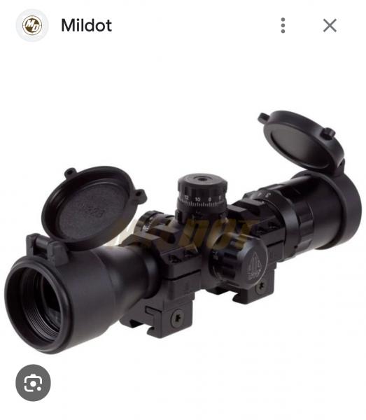

UTG 3-12x32 bug buster
Por el día del padre va a caer un visor para mi PP750. El problema de este arma es que tiene un trozo 20

talionx2 escribió:UTG 3-12x32 bug buster
Se parece mucho al Victoptics, ¿No? Pero mucho más caro...

Mensajepor talionx2 » 17 Mar 2024 22:48
Visto así, es casi incontestable!! :lol: :lol: :lol:

Era solo un consejo , para tener más opciones. Pero vaya , así por encima yo no lo cambio por el Vectoroptics. Mucho más caro ??? Pues no lo sé, la verdad.
