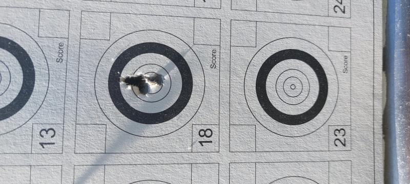

buenas, deciros que compito en hunting field target, con una Air Arms tx 200, que a día de hoy no me ha 10
agrupacion de 6 disparos a 25 metros

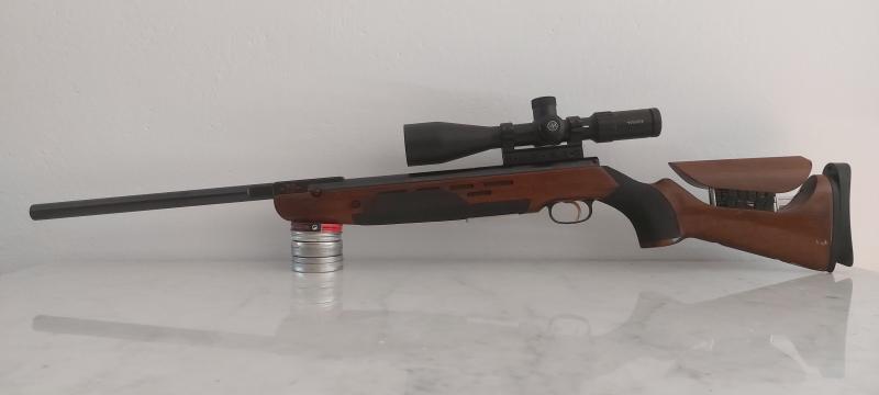

buenas, deciros que compito en hunting field target, con una Air Arms tx 200, que a día de hoy no me ha 11
aspecto actual
