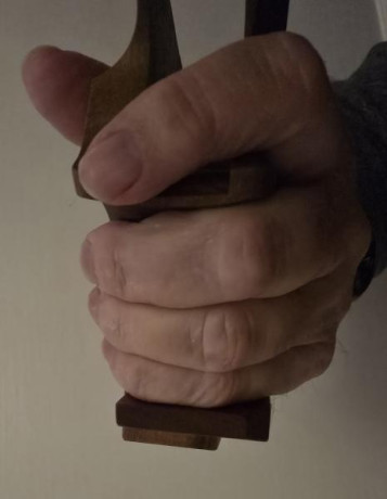

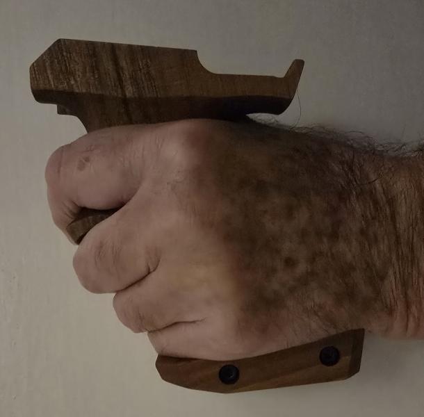

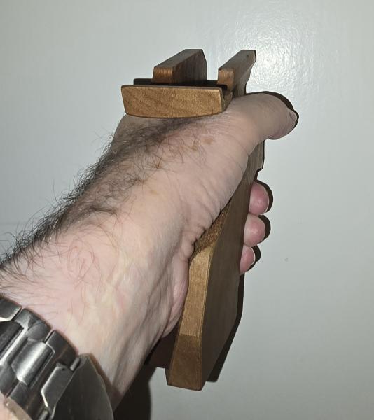

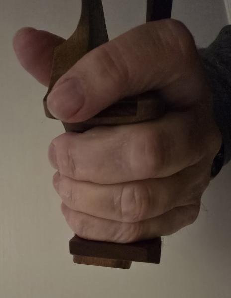

Al final he cogido una Rink talla mediana y SOBREANCHO de 5 mm.
El altura superencajada y los dedos centrados, por arriba perfecta. Tengo que retocar un poco para terminar de afinar.
Ten en cuenta que las Rink son estrechas y los dedos voltean la empuñadura y no quedan centrados.
El ancho de mi mano según el esquema de Rink es de unos 86 mm... Con la M de Rink vas de 80 a 90 mm.
Con la L de Rink, en una Benelli, tuve que suplementar con pasta la talonera.
Es por ello que decidí pillar una M con SOBREANCHO para las pistolas actuales, 2 Steyr + 1 Pardini
Y tienes, con Rink, la posibilidad de devolverla si no te encaja en el plazo de 14 días...
Pero la mejor empuñadura que he probado fue la Nill que llevaba la Benelli, talla M, por desgracia era diestra, pero por una empuñadura zurda pedían 400 €... Por esto cogí la Rink L...
