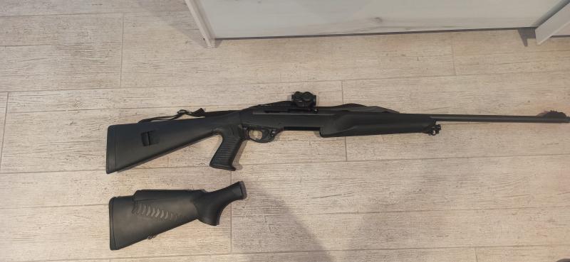

Hola a todos, tras mucho tiempo queriendo poner una culata con pistolete al Benelli Argo E Comfortech 338wm encontré hace poco este foro de USA donde han adaptado la culata retráctil de una M4 pero sustituyendo más piezas, aumentando el coste.
https://forums.benelliusa.com/topic/26322-r1-308-with-collapsible-stock-update/#comment-172672
Asique me puse a buscar una culata similar, en este caso de Benelli M1 M3, aquí tenéis la referencia 160c F0033201
También valdrán otras como las de mesa tactical.

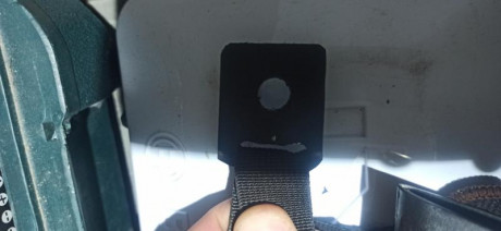

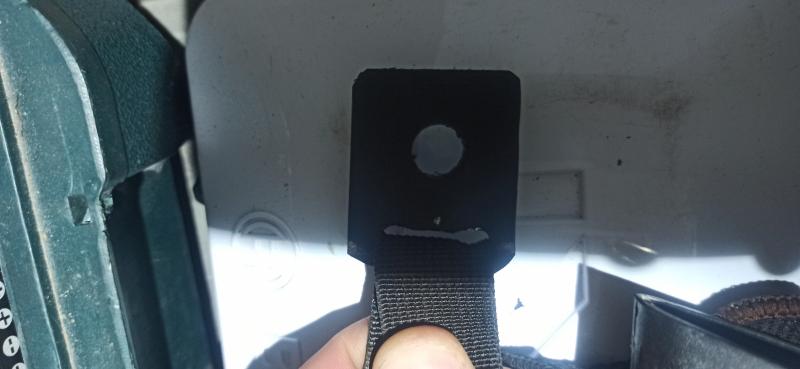

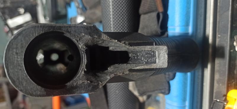

Hay que hacer unas pequeñas y muy sencillas modificaciones:
1- Rebajes en la parte del pistolete, IMPORTANTE: Ir muy poco a poco para que el saliente a rebajar encaje bien y quede bonito con el pistolete del rifle.
2- Poner la pletina que venden para la correa que es donde apoya la tuerca y fija la culata, yo la he hecho de kydex.
3- el agujero donde pasa el tornillo del tubo que tiene el muelle recuperador, hay que pasarle una broca del 11mm
4- meter una arandela o algo para suplementar y poder apretar bien la culata, yo he usado una tuerca mas grande.

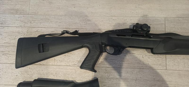

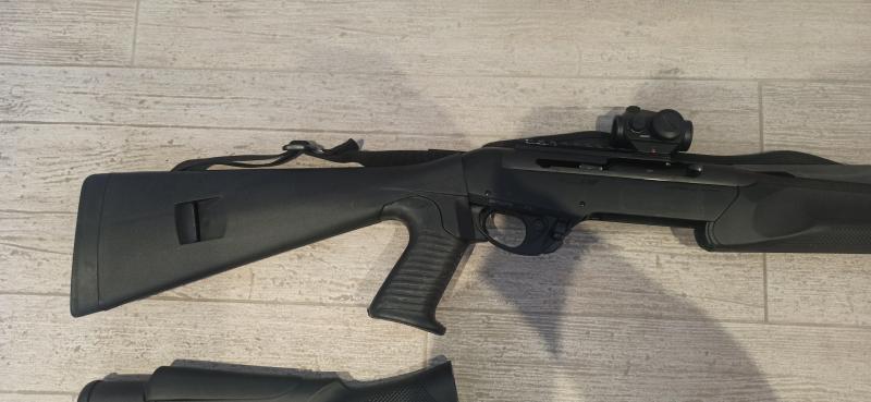

Os dejo las fotos del proceso y resultado, espero que sirva a alguno y cualquier duda escribirme sin problema.
A mí me resulta mucho más cómodo este tipo de empuñaduras, se encara muy bien, ayuda a repartir peso entre ambos brazos y retroceso traduciéndose en mas velocidad de disparo y precisión.
Pd en cuanto eche mano al ordenador subo unos link para pedir la culata a Italia, sale por unos 150€

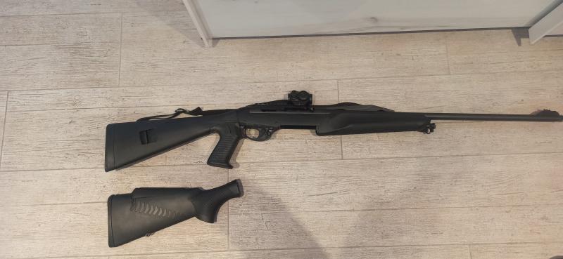

Mensajepor Rober_AH » 09 Mar 2024 14:35
Otra más

Aquí dejo los links, no aseguro que encajen como la mía porque parece que tienen pequeñas variaciones en el saliente del guardamonte alguna de las siguientes.
