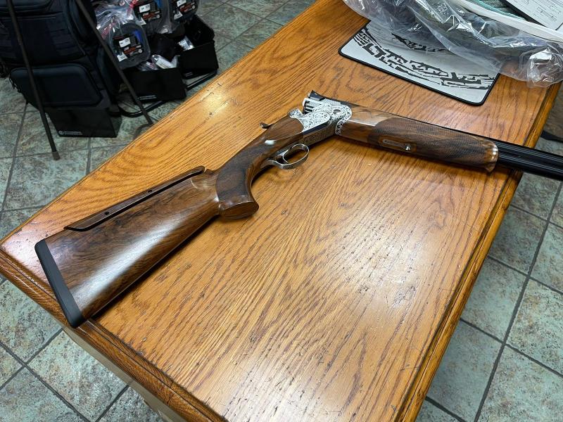

Cada día mas a gusto con ella.
Cero problemas, cuando me recupere un poquito me plantearé una culata hecha a medida, no me gustan, aunque no oigo mas que buenos comentarios las "ortopedicas".
Esta mañana en Cheste, dos series y estupendas, ojo no he hecho pleno en ninguna, pero dos 23 no está mal.

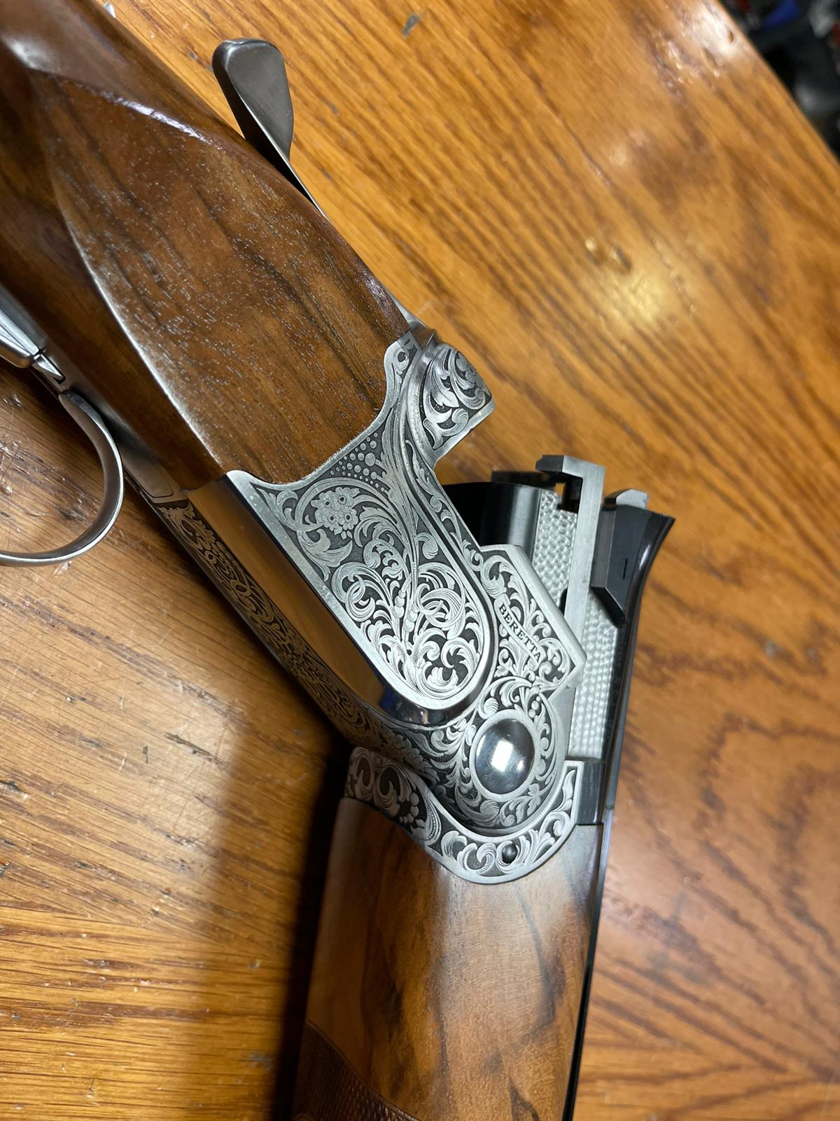

Re: Perazzi high tech vs Beretta dt11
Una preciosidad de grabado, simplemente es la perfección.
