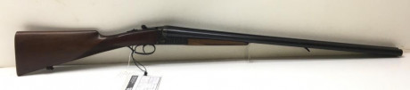

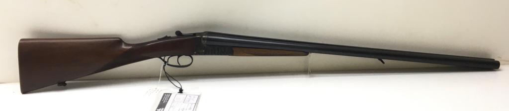

Hola. Hace poco compré una escopeta JABE (J. Antonio Belasategui) nueva, del 12-70, en la Armería Ravell. Es una yuxtapuesta boxlock (sistema de llave a la caja Anson & Deeley), conocidas en España como de media pletina. Culata inglesa. Interior de los cañones cromados y extractores de doble radio. Agujas flotantes en válvulas, para llave de tres tetones. Sin tercer cierre pero muy bien ajustada, sin expulsores automáticos y la unión de los cañones es la tradicional por cola de milano y soldadura (ni monoblock ni demiblock). Me pareció muy bonita por su línea espartana, sin ningún adorno, jaspeada, culata inglesa sin cantonera pero segrinada también en esa zona de apoyo, chimaza normal, fina, pero no muy larga, fabricada o probada en 1978 según la letra del punzón. Con 70 CMS de largo de cañón y de 3 y 1 estrellas. Salida del cono de recámara dimensionada
a 18, 4 mm, el encaje de la culata con la báscula es redondeada, sin aristas, es decir como la antigua AyA 400 o las AyA Yeoman o Iberia (o las Webley & Scott inglesas). Es una estética que me gusta mucho. La lista es cóncava y va picada. El punto de mira es el tradicional de latón. A 30 metros plomea bien, tirando a una foto de una liebre escala 1/1. El peso de los cañones es de 1420 gramos y está probada a 900 Klgms/cm2, como la mayoría de las yuxtapuestas entre 1950 y 1995. Pesa justo tres kilos. Le he puesto una buena cantonera de cuero, de bota, con gel en el interior para amortiguar el retroceso. Pienso usar en ella cartuchos exclusivamente de 32 gramos del Trust Eibarrés con taco de fieltro (los Galgo Verde), que era los que usaba mi padre hace 50 años, cuando la vaina era de cartón.
Me la vendieron muy barata pues llevaba más de 40 años sin vender.
Mi pregunta es en qué se diferencia de otras boxlock hispanas, que en Inglaterra tienen buena fama como la Aya Yeoman o la Ugartechea 30?. Éstas allí se usan para iniciarse en el mundo de las yuxtapuestas. Incluso las Zabala Hermanos eran consideradas en USA como las "Baikal" hispanas por su robustez. Evidentemente no hablamos de escopetas de pletina larga de media o alta gama. A mí la escopeta me gusta mucho y como cazo en un coto rural de Castilla y León, no voy a hacer muchos tiros al año. También he recargado cartuchos con 4,5 gramos de pólvora negra, unos 70 grains, taco de fieltro y bala esférica subcalibrada del .675 (17, 1 mm, 28,5 gramos de peso y que pasa bien por el choke izquierdo que mide 17,4 mm). Las balas esféricas las pone muy bien hasta 35 metros, que es donde se cruzan los plomeos en las escopetas normales de dos cañones. Y levanta muchas menos presiones que cualquier bala brenekke o similar. Yo soy sobre todo tirador y cazador de avancarga y durante años salí al campo con escopetas de avancarga actuales, monotiro y yuxtapuestas. Gracias por vuestros comentarios si los hay y saludos cordiales.

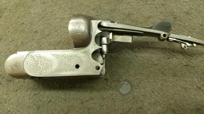

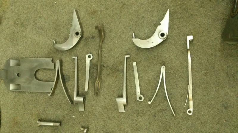

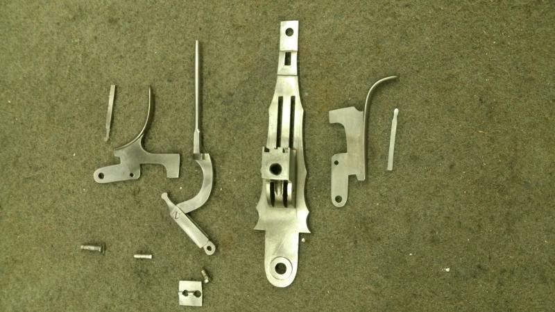

Ponga unas fotos de las características de esta escopeta, los tetones, el cierre, las agujas, etc y haga algun comentario sobre ello que usted además de profesor es maestro ( que no es lo mismo ) y seguro que puede aportar algo de luz y conocimiento a ignorantes como yo. Siempre es un placer aprender de los grandes.
Saludos y perdón por el atraco.

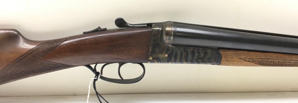

Re: Calidad de una paralela JABE de media pletina.
3.jpeg[/attachment]
Una escopeta sencilla y corriente. No por ello mala para un cazador ocasional.
Saludos cordiales
Saludos cordiales

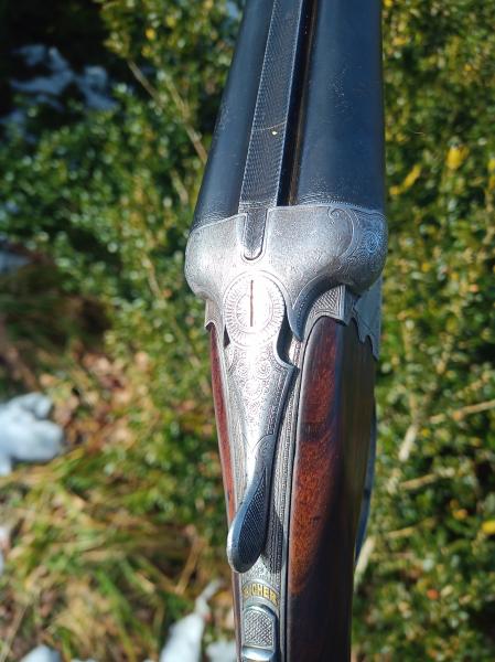

De media pletina...?
Última edición por Jesusr el 21 May 2026 16:49, editado 1 vez en total.
hermanoshawken
- .300 Win Mag
- Mensajes: 1370
- Registrado: 21 Nov 2007 05:01

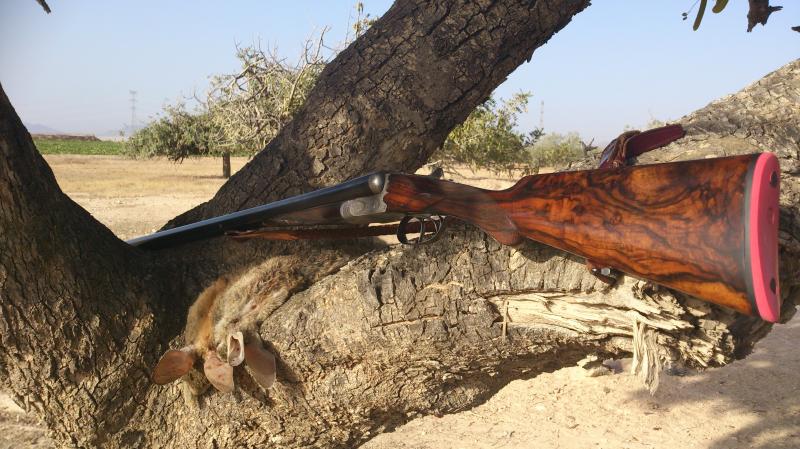

Pues que son escopetas boxlock de calidad superior, Schilling y Paguagua, con grabados, orejas de refuerzo y tercer cierre en "head dool" (cabeza de muñeca). Excelentes. En Gran Bretaña las Westley Richards están consideradas entre las "Best", entre las mejores y más finas, con ser de llave a la caja y percutores y muelles desmontables por la guardabaja. Los rifles express para los cazadores profesionales de los 5 grandes de África son muchos del sistema boxlock muy reforzado, con tercer cierre y orejetas de refuerzo, hasta para calibres del 600 nitro express.
Saludos cordiales
Saludos cordiales

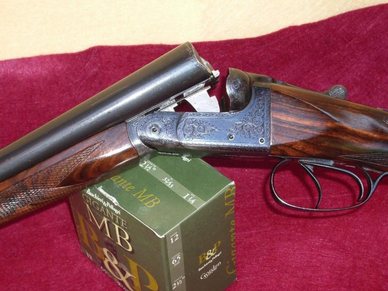

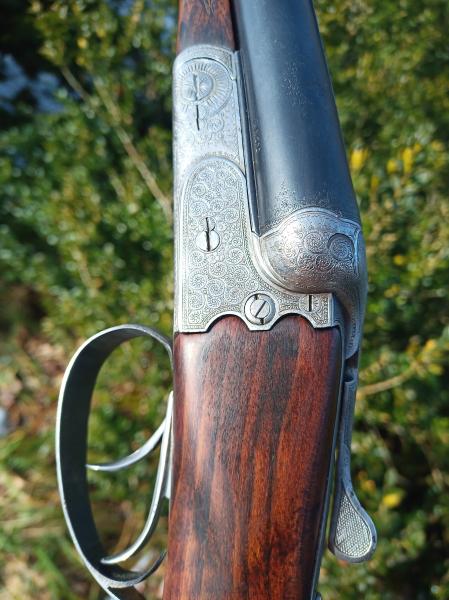

Hola,
Las escopetas boxlock, por su simplicidad de mecanismos, y ligereza no tienen nada que envidiar a las de pletina completa
Os pongo fotos de la que tengo, alemana de principios del siglo XX, cañones de 68 cm,**** y ****, peso 2,8 kg.
Bonitos grabados y madera.
La compre por 75 € antes de que fuese a la chatarra.
Uso munición 12/65, en 28-32 grs.
