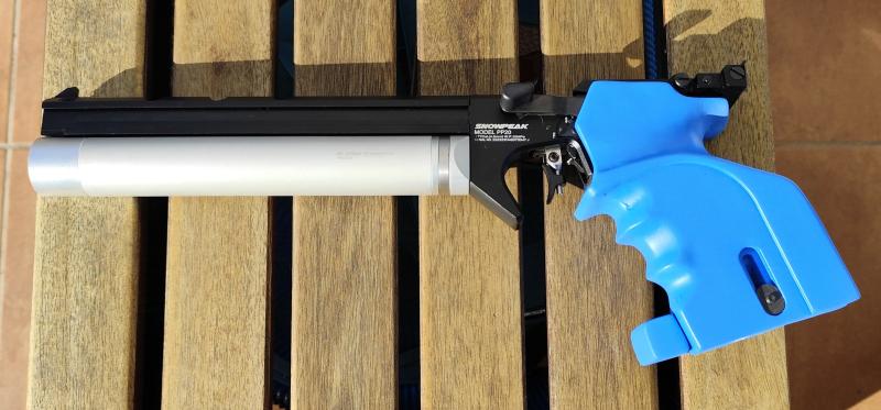

Resumen pistola:
Es una pistola con buenos acabados y un sistema que en general funciona bien, mejor de lo que uno se esperaría por la diferencia de precio, en concreto llama la atención la cacha que tiene buen agarre y un estilo elegante, en mano se siente agradable pero por encima de peso que otras que he podido probar (la pp20 pesa 1120gr, mientras que la steyr lp10 por ejemplo pesa 965gr).
El gatillo es completamente regulable, primer tramo, segundo tramo, fuerza para disparar, se gira hacia ambos lados.

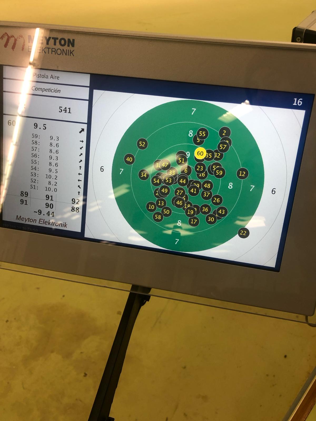

Puntuaciones:

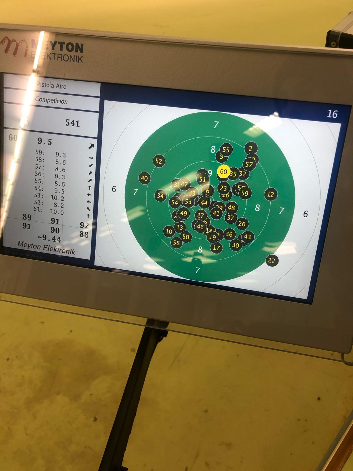

Cuando estoy entrenando suelo oscilar entre 530 y 540 puntos (mi máximo con esta pistola ha sido de 547 y sinceramente si no he hecho más ha sido por fallos míos, no sé donde estará más o menos el límite de puntuación que se puede conseguir con ella pero no me he acercado a el)
Agrupación:
Cuando das con los perdigones que mejor le van tiene unas agrupaciones que varian entre 4mm y 7mm en series de 5, lo cual pues sinceramente no sé si es mucho o poco pero es el resultado que me ha dado usando un banco de tiro y repitiendo varias veces para asegurar el resultado.
(No se fijen donde apuntan los tiros, ya que solo quería comprobar agrupaciones no perdí demasiado tiempo buscando el centro, con que fuera a la diana ya me servía para el fin buscado.

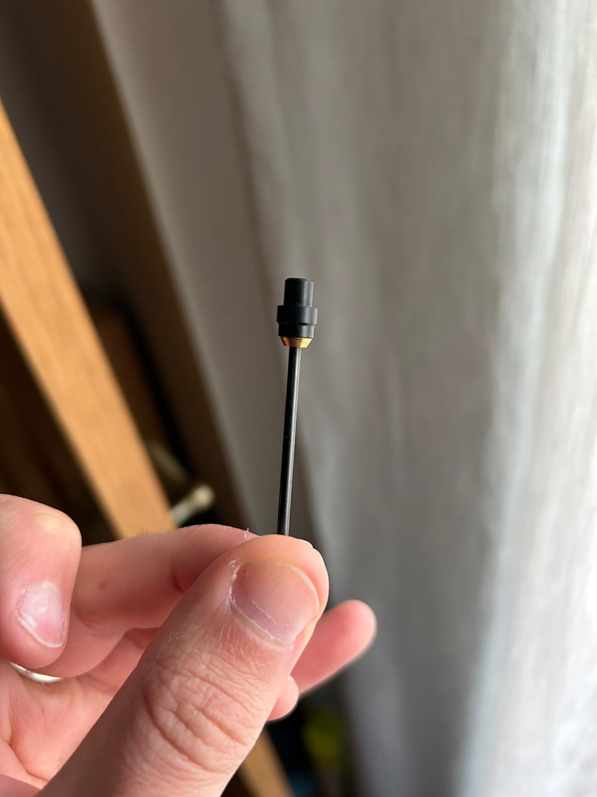

Yo he realizado unos 3500 tiros con ella, el anterior dueño no lo sé a ciencia cierta, he tenido que cambiar varias juntas tóricas, en especial la de donde va la propia botella, ya que es asidua a romperse (en 6 meses 3 veces).
Por otra parte esto lo dejo a cada cual considerar si se trata de un fallo o mantenimiento teniendo en cuenta el uso, el muelle se ha tenido que reemplazar y la válvula de entrada de aire también (sobre 50 euros comprado en la propia arcea por internet)
Servicio Postventa:
Como he comentado previamente tuve un problema con el muelle, Arcea para aquel entonces no tenía ningún repuesto de la pp20 pero a finales de diciembre ya tenían de todo y mirando el despiece de su web se puede pedir cualquier cosa para arreglar o hacer mantenimiento de la pistola, el precio de las piezas es relativamente barato teniendo en cuenta lo que he podido ver de otras marcas, en cuanto a mandar el arma para que ellos la arreglen no lo sé, porque tengo la suerte que mi señor padre es un experto en el tema y se le da de maravilla arreglarme las armas.

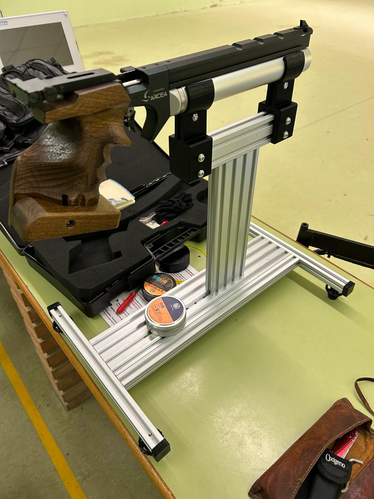

Mensajepor arsoru » 08 Feb 2024 21:26

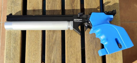

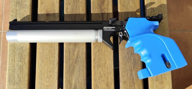

Este es el banco utilizado, fabricado por mi padre :clint:
y esta la munición, he probado unas cuantas y a mi pistola es la que mejor agrupaciones da, curiosamente.

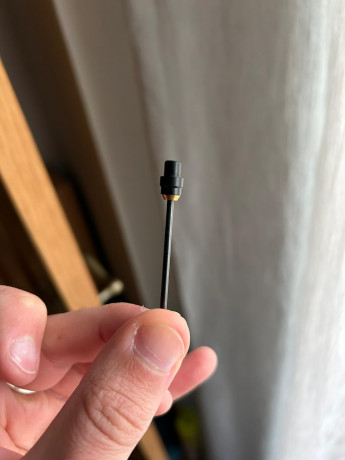

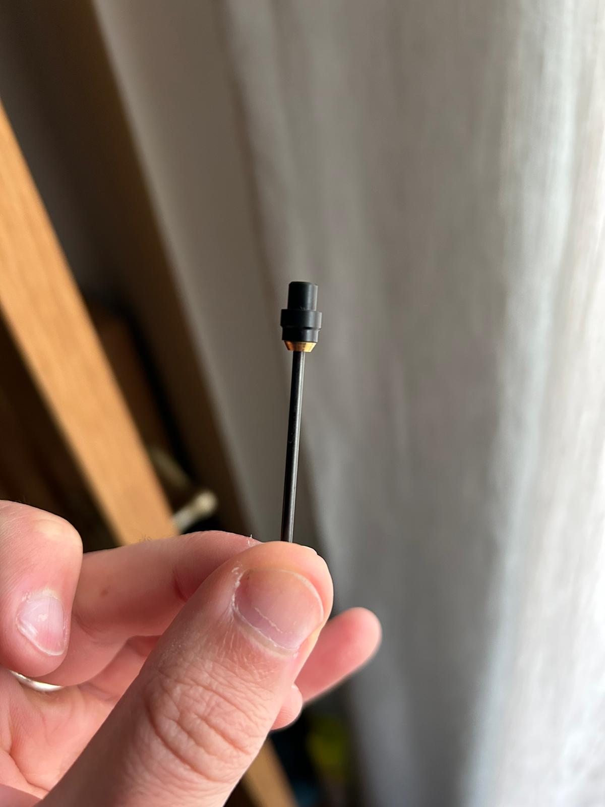

Todo iba genial hasta hace un mes aproximadamente. Hacía puntuaciones similares a las que mencionas y pienso que todavía sel puede sacar algo mas. Pero el idilio se rompió, un día empezó a perder aire por el cañón. Hablo con Arcea y son conocedores del problema, hay que cambiar el asiento de teflón de la aguja. Primero me mandan uno equivocado, estas cosas pasan. Me mandan el correcto y veo que esta rediseñado. Me lo confirman. Lo monto y menudo chasco ahora no fuga un poco de aire, ahora sale a chorro. Lo monto y desmonto varias veces por si he sido yo, pero nada sigue fugando.
Vuelvo a hablar con Arcea y me confirman que a ellos les esta pasando lo mismo con el nuevo asiento. No quedan ya de los del anterior modelo. Conclusión, a esperar solución de Snowpeak. Arma en garantía, tenía 11 meses cuando empezó el problema.
Por si tenéis curiosidad mi pistola tendrá entre 7 y 8 mil disparos.

Mensajepor arsoru » 27 Feb 2024 13:44
Scout84 escribió:Hola compañeros,
También tengo una PP20 desde hace un año y estoy de acuerdo contigo al 90%.
Ahora pensando en cambiarla mas pronto que tarde, por el momento entreno con el .22lr una aw93.
 Contexto:
Buenas tardes, vamos al lío, el año pasado empecé a tirar con pistola de aire 10m, tiraba 60

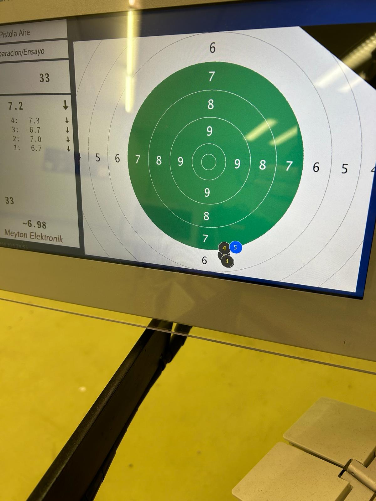

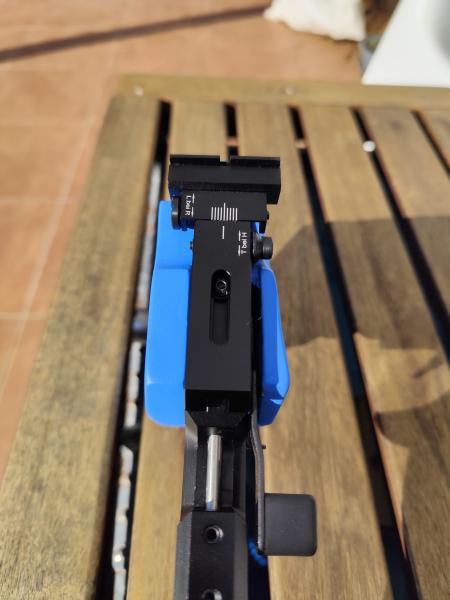

Es esta la que tienes @Scout84 ? Desde Arcea me han dicho que es el nuevo modelo

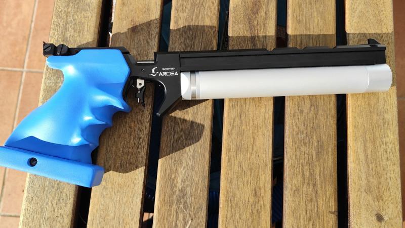

Tengo esta pistola y el distribuidor me la cambió en garantía.
Yo creo que disparé también sobre unos 7.000 perdigones (no lo recuerdo exactamente).
Fue 2 veces a reparar porque perdía aire (por el asiento de teflón de la aguja). Como no eran capaces de repararlo al final me la sustituyeron y me enviaron el modelo nuevo.
Llevo una época tirando con ella y de momento sin problemas.
Agrupo bien y no me pesa porque tiro bastante con una CZ Shadow 2 que pesa 1.400 gramos.

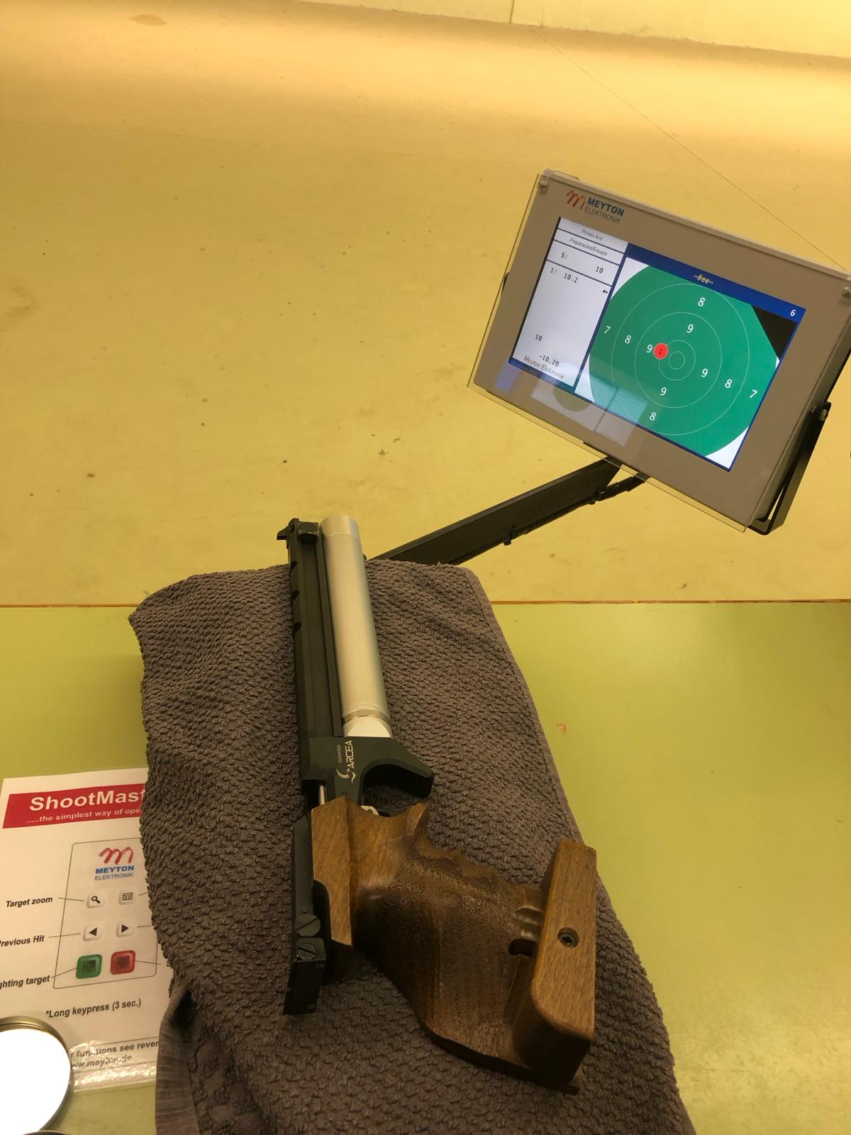

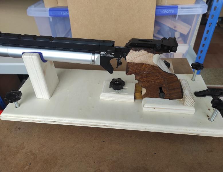

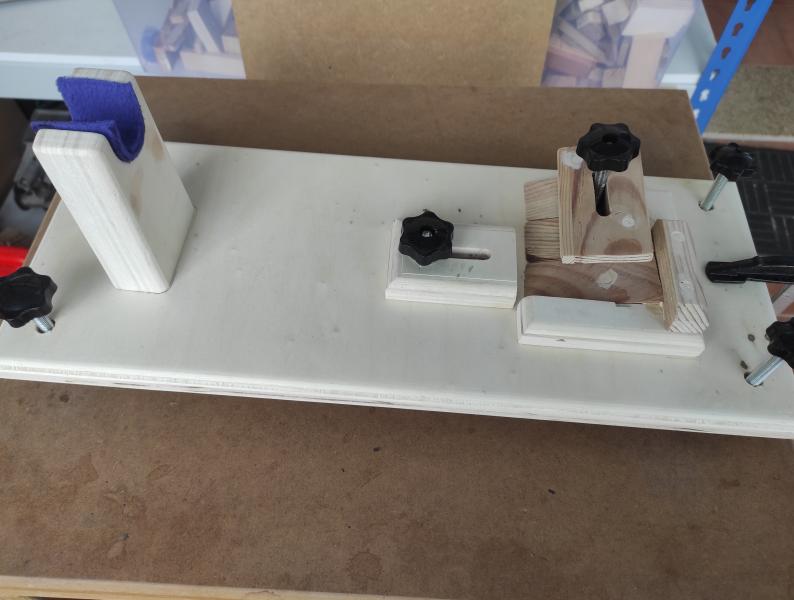

Base de tiro para pistola confeccionada en madera de contrachapado.
Tablero de tiro abatible que he montado en el garaje de casa. Le he añadido una plancha de poliestireno estruido de 5 cms. de grosor.
