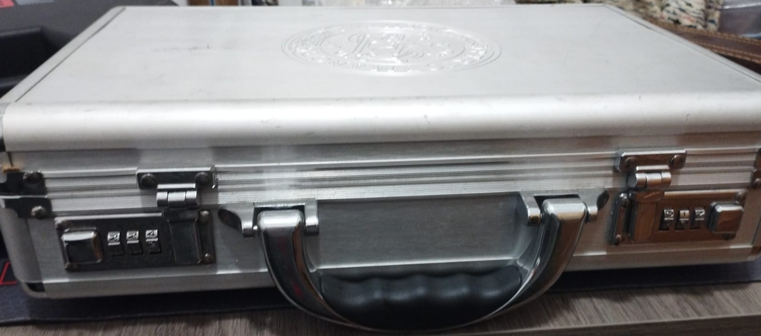

Tengo un revolver R8 que venía en un maletín que durante años no te usado.
Al intentar abrirlo no he podido por haber olvidado la combinación.
He hablado por WhatsApp con Borchers para pedirles ayuda y después de unas respuestas poco agradables me aconsejan que busque en Youtube.
Me he cansado de ver videos pero no abro el maletín.
Alguien tiene algún maletín similar al de la foto y me puede decir cómo se abre o resetea la combinación ?

Hola,
Mira a ver si te vale este video, a partir del 0:40
https://www.youtube.com/watch?v=nZF1IyhhGzc

Te sale a cuenta llevarle el maletín a un cerrajero que en un suspiro lo abre por 20 euros

Hola, yo tengo uno de esos maletines, tenía un cierre roto y cambie los dos comprando por internet unos cierres nuevos. Por dentro es madera mala.
A lo que íbamos.El truco de abrir cada cierre consiste en mirar con una lupa y luz de forma perpendicular al primer número.
O a la derecha o a la izquierda del disco con cada número, y unos milímetros hacia dentro del mecanismo, es decir acercándonos al eje de giro, se veía, no me acuerdo si una raya o un punto, solo cuando un determinado numero se coloca visible. Hay que ir girando el primer disco, pasando números, hasta verlo. Anotas el primer número.
Cuesta hacerlo, pero yo lo conseguí.
Se hace lo mismo con los otros discos y anotas la secuencia de tres dígitos.
Luego se hacen diez intentos posibles de combinaciones ya que o es ese numero o uno de los nueve siguientes tras sumar 1 a cada dígito (o 111 al número).
Elemplo: imagina que obtienes que las marcas están en 375, pues pruebas:
375
486
597
Suerte y paciencia
375
486
597
Suerte y paciencia

Gracias compañeros.
Ayer abrí el maletín con un cuchillo ahora falta resetear la cerradura para poder utilizarlo.
Cogeré la lupa y la linterna y a jugar....

Un rato de sofá en una hora lo abres pasando números
se uno en uno
se uno en uno

Empuja el boton de apertura mientras giras los numeros, la ruleta va dura hasta que el numero que coincida con el de la combinacion se nota mas blando, segun configuraciones, empieza por una de las ruletas de los extremos.
La primera ruleta irá dura y las 2 o 3 siguientes blandas, en cuanto el numero primero no oponga resistencia, la siguiente ruleta estará dura al girar, y así hasta que la ultima girando y llegando el numero se abrirà solo.
