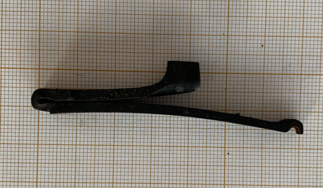

Buenas tardes ,
se me ha roto el muelle principal de un fusik Dikar de avancarga.
Alguien puede decirme donde encontrar este recambio ?
Muchas gracias.

Re: RECAMBIOS AVANCARGA DIKAR
También puedes pregunatr en Armería Egara, Terrassa.
fraypistolas escribió:Prueba en Armeria TRELLES en Pola de Laviana
Muchas gracias pero Trelles no tiene nada de Dikar.
Se te ocurre algun otro canal ?
Gracias.
RC67 escribió:También puedes pregunatr en Armería Egara, Terrassa.
Te agradezco la información, Egara me dice que le mande el arma que ellos lo solucionarán.
Gracias.
De todas formas si encontrase el muelle original seria fantástico.
Se te ocurre algún otro canal ?
Marques10 escribió:RC67 escribió:También puedes pregunatr en Armería Egara, Terrassa.
Gracias.
Pues no, yo siempre recurro a ellos para temas de avancarga.
Hola. Aunque esa réplica del Zuavo la vendía Dikar, el cañón y la llave se hacían en la fábrica de armas de Oviedo. Y Dikar hace años que quedó absorbida por el grupo industrial Bergara Barrels. Es posible que un muelle de los Zuavos hechos en Italia sirva: Ransom, Chiappa, Armi Sport, Euroarms y ahora Pedersoli. Uno de Pedersoli podría adaptarse a la llave por un armero. O uno de la escopeta Fowler o Hawken Match de Ardesa. Son parecidos. Pero tiene que hacerlo un armero o un manitas entendido en avancarga.
Yo tengo muelles made in USA para Hawken, pero hay que saber adaptarlos.
Saludos cordiales.
Saludos cordiales.
