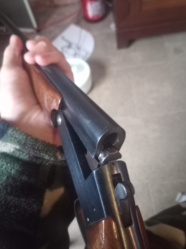

Hola buenos dias.

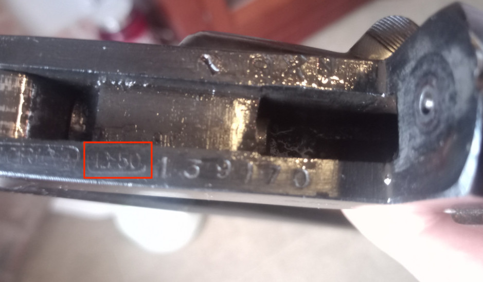

El motivo de mi post era para ver si alguien puede hablarme un poco de esta escopetilla que acabo de adquirir.
Sobre todo me gustaría saber de que año es. Como he puesto es una monotiro Norberto Arizmendi de 12mm.
Saludos y gracias

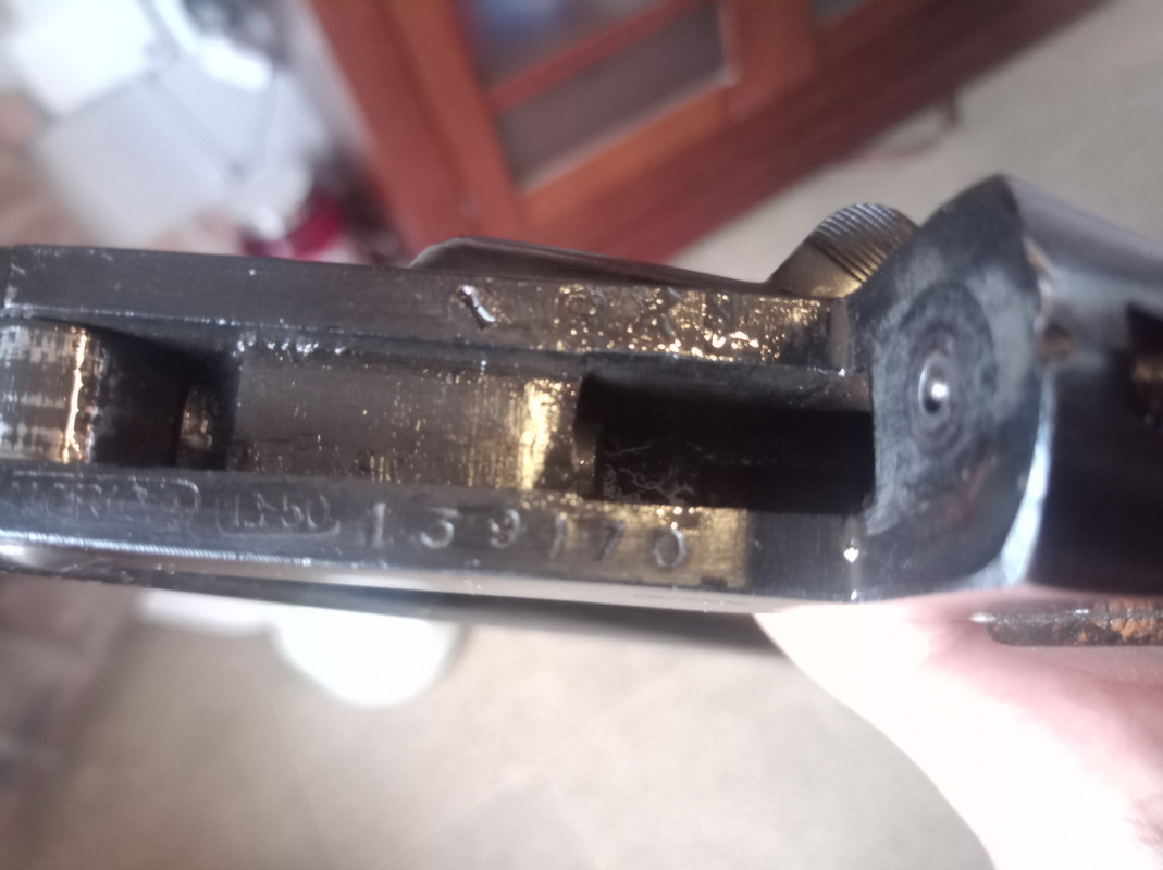

Fabricada en el año 70, seguro que es calibre 12?

Muchas gracias por la información. Si calibre 12 milimetos ( .410)

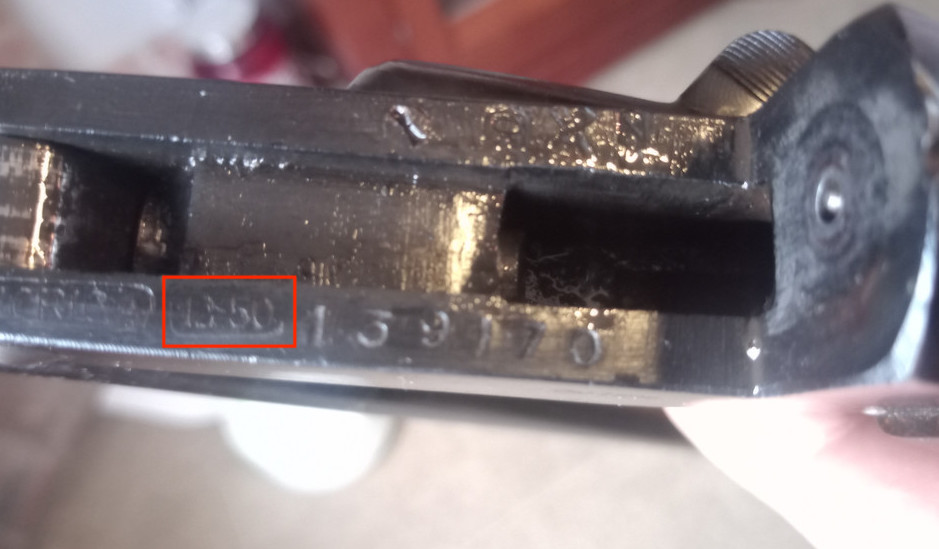

¡Cuidado! No es del 410 (12mm/70) es del 12mm/50, lo pone claramente y por seguridad hay que usar sus cartuchos.

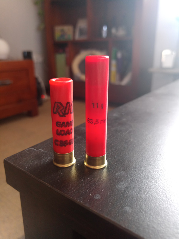

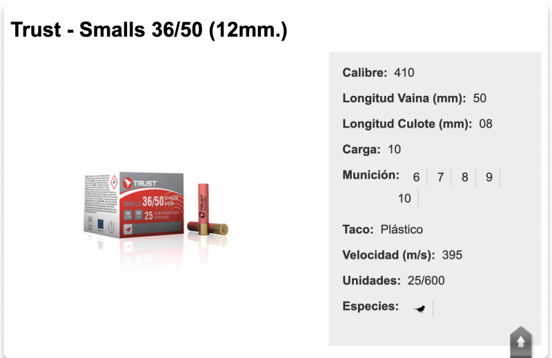

Tengo dos tipos de cartuchos, de 50 y de 60. Uno de 9 gramos y otro de 11. Me comentó el armero que podia tirar ambos sin problemas, e incluso me dijo que mandrinando el cañon podría tirar magnum de 19 gramos ya que el cañon dice que tiene mucho material y no habría problema, ahora estos cartuchos no entran en la recamara.

Si no veo mal la presión que aguanta el cañon es de 1000 kg, que si no me equivoco 1 kg = 1 bar. Me podeis confirmar si la presion del cañon son 1000 kg. Tengo unas balas remington que ponen Max 1050 bar, con lo cual se pasaría un poco en el caso maximo. Por lo demas veo que la munición magnum de 410 ( 76 ) tiene unas presiones de 800 y algo con lo cual no tendría problemas. A ver si hay algun entendido de este calibre que me confirme un poco todo. Gracias de antemano

Mensajepor Sergio_B » 28 Ene 2024 17:53
Veo que la mayoria de balas de este calibre ( 36/63.5) alcanzan presiones de 700 y 800 bares. Esta marca max 1050, imagino que sera para no pillarse los dedos y no creo que haya problemas en disparar esporadicamente alguna. A ver si alguien a probado estas balas en cañones de 1000 kgs. Gracias
