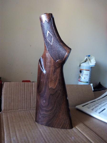

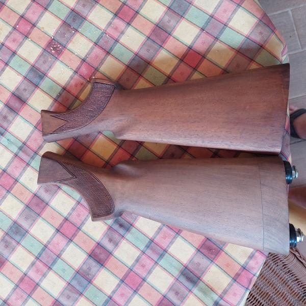

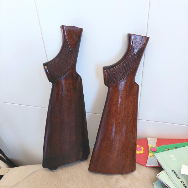

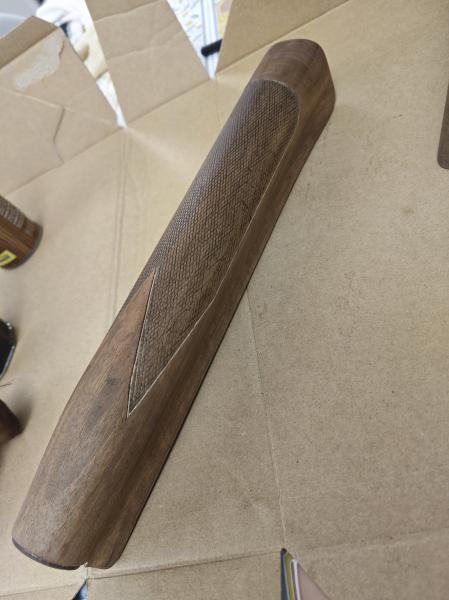

Hola, dos culatras de Benelli 201 del calibre 20, dos maderas diferentes, a una le puse una taco de madera para alargarla. Lijadas, teñidas con nogalina y después aceite de linaza ...

RAUCES
Mensajes: 4247
Registrado: 23 Oct 2010 09:13
Ubicación: MADRID, ESPAí‘A
Re: Barniz o aceite?
Mensajepor RAUCES » 09 Ene 2024 15:25
Así quedaron acabadas, unas cuantas capas de aceite de linaza al que le añadi un poco de secante. Quedan muy chulas con el aceite. Un saludo

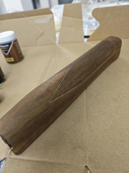

Buenas noches a todos!
Lijado terminado y nogalina dada, con una mano parece que va a ser suficiente porque no quiero que oscurezca mucho.
Me encantaría subir fotos y enseñaros el proceso, ¿Como hacéis?
Mañana veré si cuando esté completamente seco cambia mucho el resultado del tinte y decido si dar otra mano o si pasar al aceite. Estoy ilusionado con el proyecto.
En cuanto al pavonado, al cañon se lo voy a dar seguro. ¿Sabeis si a la caja también se le puede dar?
La idea es desengrasar, lijar y pavonar cortando la reacción con agua y bicarbonato como indicais. Que maravilla de consejos.
Muchas gracias a todos de nuevo!

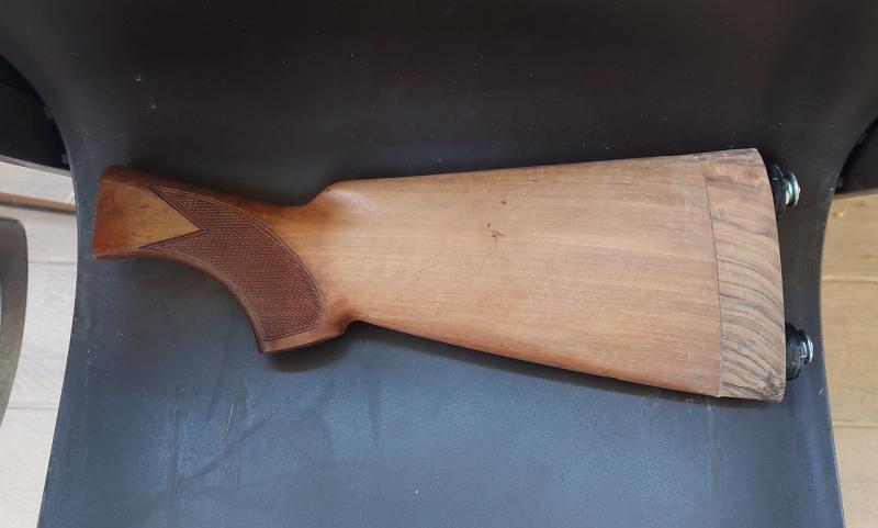

Mensajepor sustavic » 11 Ene 2024 10:00

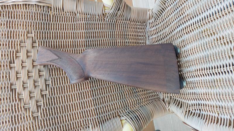

Así estaban y así quedaron con aceite de linaza y cera oscura.

sustavic
Mensajes: 3254
Registrado: 08 Abr 2012 13:17
Mensajepor sustavic » 11 Ene 2024 13:23
JERICO escribió:Vaya obra de arte, esa culata ha quedado espectacular, enhorabuena :apla: :apla: :apla:
Gracias, cuando la compré estaba muy fea y al lijar ya vi que la madera tenia unas líneas muy bonitas.

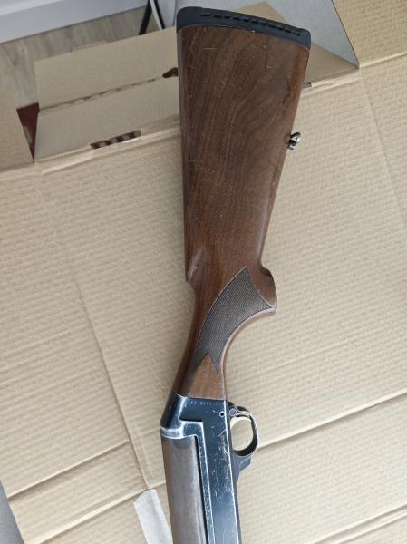

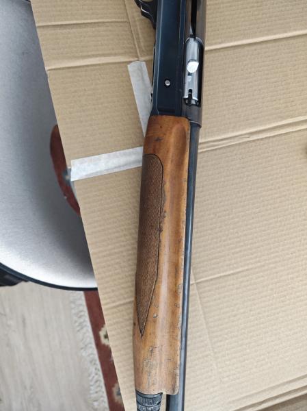

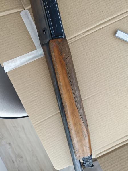

Mensajepor Cletus3 » 11 Ene 2024 15:43

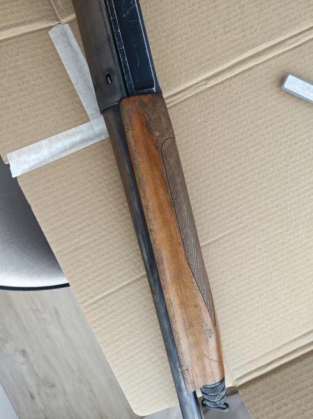

Al lio!
Asi estaban las maderas cuando empecé el proceso, el guardamanos daba pena.
Si os fijais se puede ver la caja bastante arañada, es en lo que me quiero enfocar ahora con el lijado del cañon y el pavonado.
Os subo el proceso!

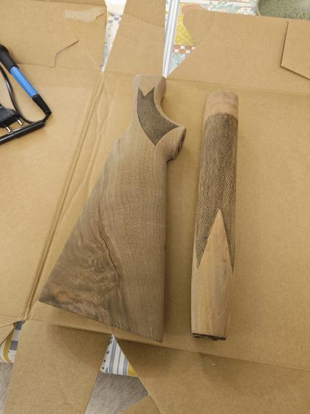

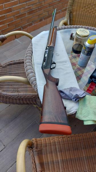

Cletus3
Mensajes: 16
Registrado: 04 Dic 2023 10:47
Mensajepor Cletus3 » 11 Ene 2024 15:45

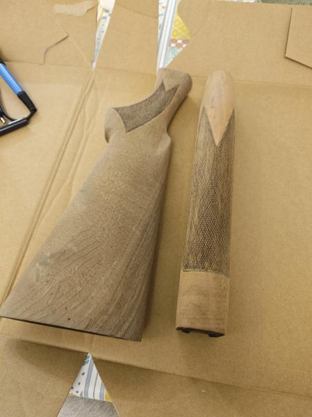

Asi estaba al principio (que no se han subido las fotos...)
Hola a todos!
Me encuentro con la siguiente problemática, en la que espero y agradezco de antemano a 150
Hola a todos!
Me encuentro con la siguiente problemática, en la que espero y agradezco de antemano a 151
Hola a todos!
Me encuentro con la siguiente problemática, en la que espero y agradezco de antemano a 152

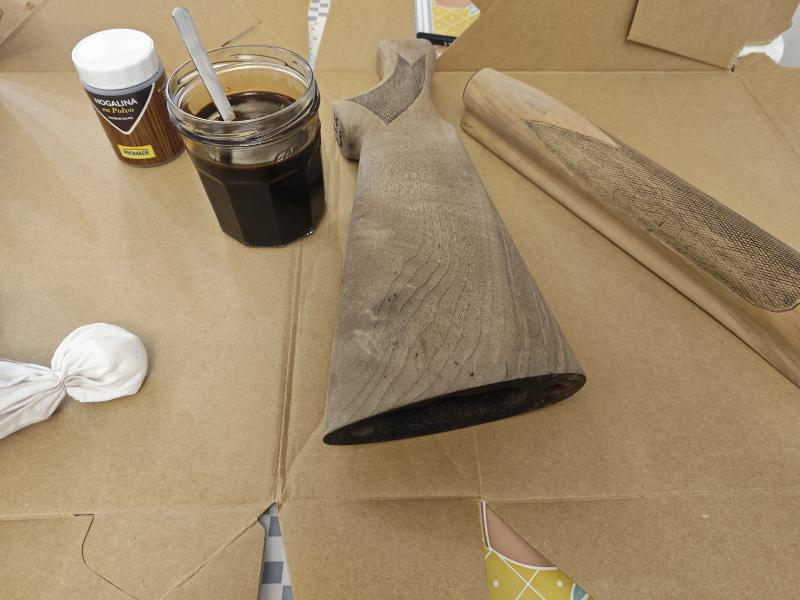

Cletus3
Mensajes: 16
Mensajepor Cletus3 » 11 Ene 2024 15:46

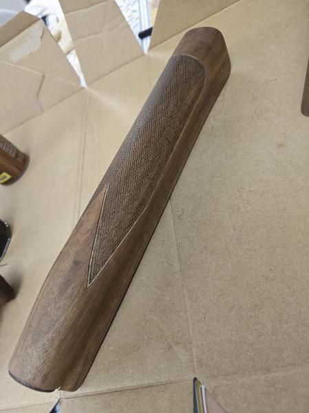

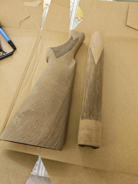

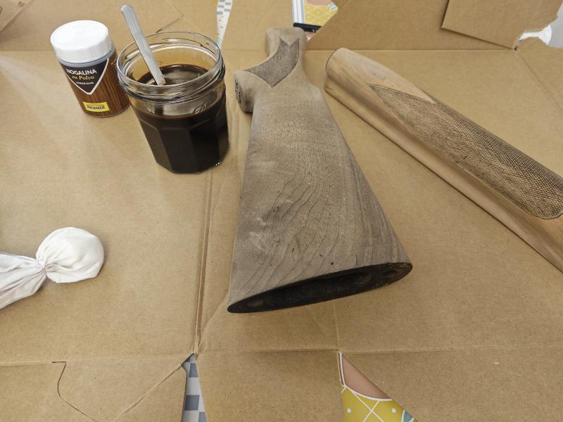

Tras lijarlos y antes de la primera mano de nogalina
Hola a todos!
Me encuentro con la siguiente problemática, en la que espero y agradezco de antemano a 160
Hola a todos!
Me encuentro con la siguiente problemática, en la que espero y agradezco de antemano a 161
Hola a todos!
Me encuentro con la siguiente problemática, en la que espero y agradezco de antemano a 162
Cletus3
Mensajes: 16
Mensajepor Cletus3 » 11 Ene 2024 15:47

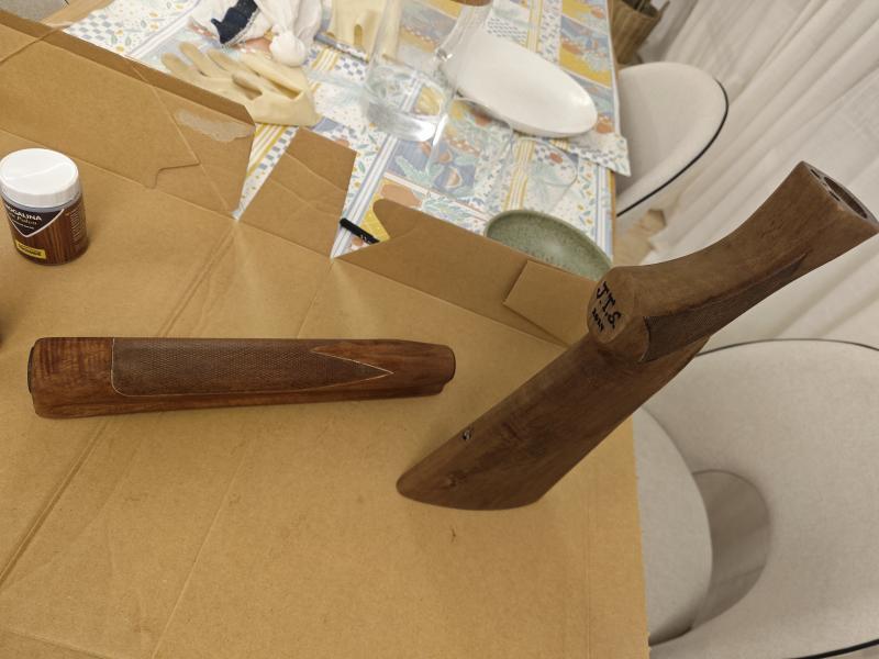

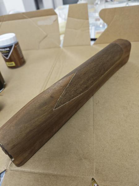

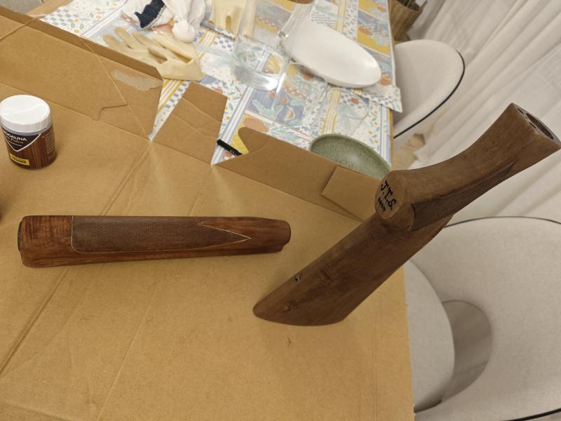

La primera (y única) mano de nogalina dada
