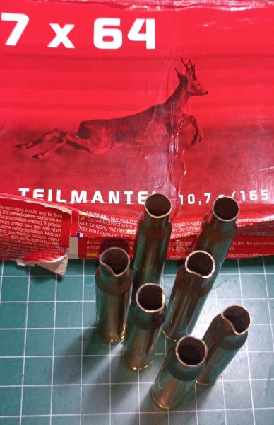

Hola y Feliz Año Nuevo.
Quería preguntaros si es normal la deformación que sufren algunas de las vainas que disparo y si esa deformación afecta a la precisión. El rifle es un Zastava M70.
Muchas gracias.

Cuando se abolla la vaina es a la salida de la recámara y expulsión. El disparo ya ha ocurrido y la bala ya ha salido del cañón. A la precisión, no le afecta para nada.
Suele pasar más con semis que con cerrojos. Si recargas quizás tengas dificultad en meterlas en el recalibrador. Si no recargas. Te da igual.
Fernando

Esa deformación es muy típica de algunos rifles semiautomáticos. La vaina al ser expulsada, choca con la ventana de expulsión y se deforma.

Sí es un semiautomático, puede ser que el muelle recuperador ya está algo vencido, la corredera va con excesiva violencia hasta atrás, y el cartucho expulsado se golpea contra la ventana de expulsión.....

Si no afecta a la precisión perfecto y tampoco recargo de momento.

El rifle es de cerrojo, pero como le he dicho al compañero, si no afecta a la precisión y aunque guardo las vainas, de momento, no recargo, no me voy a preocupar.
Muchas gracias a los tres.
