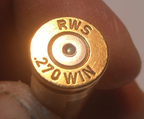

Parece bastante obvio que hay sobrepresion.
El por que ya es otro tema.
Preguntas.
. Las vainas han sido disparadas por ese arma o son de otras?.
. Este problema solo te lo da con estas puntas?.
. Tienes la seguridad de que el proyectil no toca estria?.
. El cerrojo actua con suavidad o va forzado, con el primer diaparo?.
. Haces recocido en el cuello?.
. Has hecho la prueba con una vaina nueva y mismo proyectil?
Ya sabes que en muchas ocasiones el descarte es el mejor metodo para buscar un problema.

Claro que tienes sobrepresión. Tus pistones quieren salir volando. Estás casi en la carga límite del 270W con punta 140 grns con Tubal 7000, que debe ser de unos 53 grains según el fabricante de la pólvora.
Yo hasta tener controlado que está fallando no seguiría con cargas tan altas.
Lo primero que chequearia son el vuelo libre y punto de contacto de tu punta con el cañón, que si está tocando o forzado puede dar sobrepresiones y lo segundo mediría el diámetro de tus puntas y de tú cañón pasándole un proyectil de plomo con una baqueta, a lo mejor esas puntas están un poco altas de diámetro. Lo tercero que chequearia es que estás trimando bien las vainas, y no las tienes largas y fuera de longitud máxima.
No obstante, ya estás en la carga máxima. A la carga máxima se llega subiendo las cargas desde abajo y viendo que van bien...
La rotura de ese cuello es una cosa rara. Las vainas RWS son estupendas y bastante dulces, es raro romper una vaina por el cuello así.
Yo bajaría cargas y luego tienes que ir haciendo un descarte de posible causas, hasta encontrar el problema o conjunción de problemas. Aunque como digo, yo creo que ya estás en el límite superior de ese peso de punta, pólvora, carga y calibre y ese es el tema.

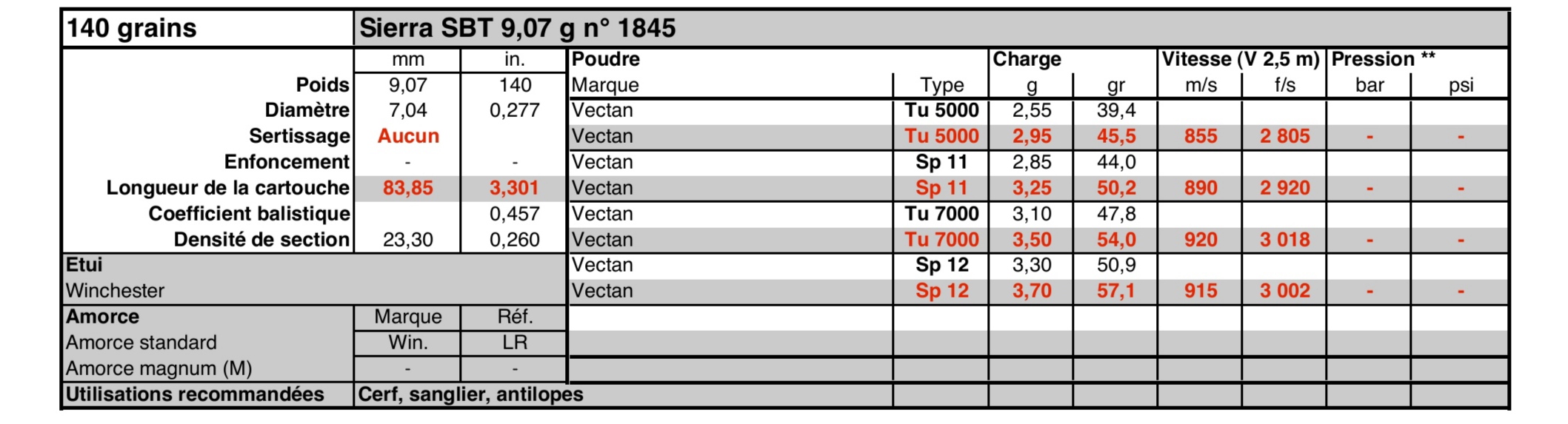

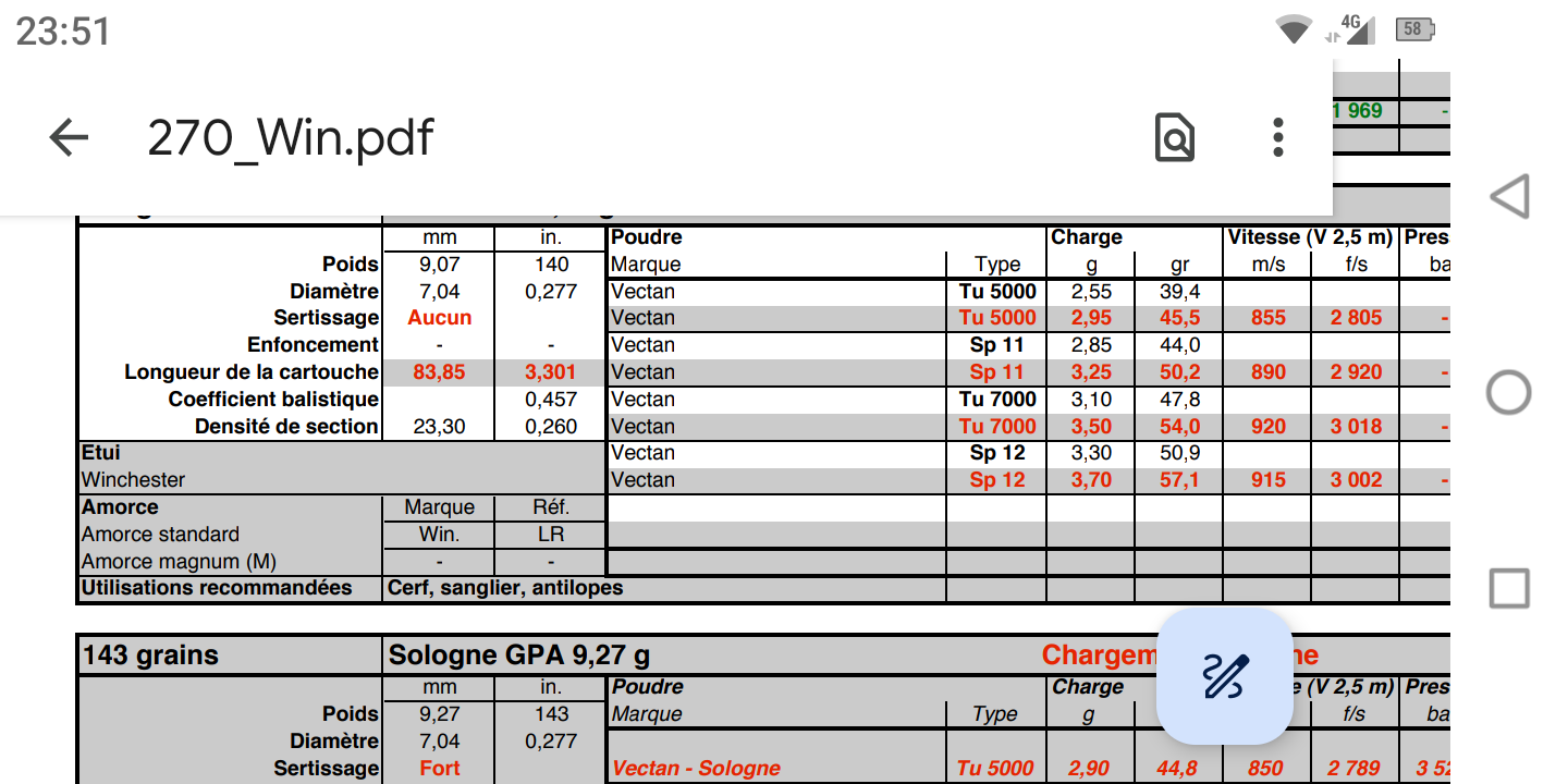

chipas
Mensajes: 1046
Registrado: 18 Ago 2008 09:01
Re: PROBLEMAS CON RECARGA 270WIN
Mensajepor chipas » 29 Dic 2023 23:54
Las tablas esas alemanas que deben ser de un francés que se apellida Halo no traen el proyectil que comentas lo más parecido el SBT que suele cargar como 1 grains más para las mismas presiones, y no parece fuera del tiesto.
El programa GRT , no estaba seguro de la longitud de tubo del Santa ni de su twist, elementos que no van a variar las presiones, el twist pero para desestimar.
Y si he acertado con el modelo de proyectil, tampoco parece nada fuera de la norma, aunque estos programas son estimaciones después de muchas comparaciones y cotejando apuntes de recarga de bastantes años, te deja sorprendido.

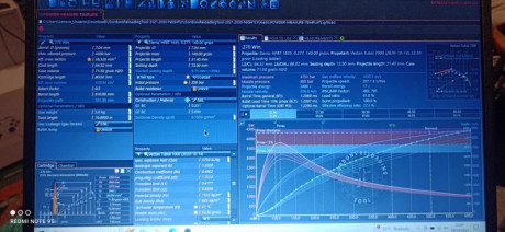

Hola a tod@s!!
Pues eso que estoy recargando el 270win
para el Santa Bárbara
y no me hago con las puntas 120
Hola a tod@s!!
y no me hago con las puntas 121
Jc280
Mensajes: 113
Registrado: 17 Feb 2013 21:11
Mensajepor Jc280 » 29 Dic 2023 23:55

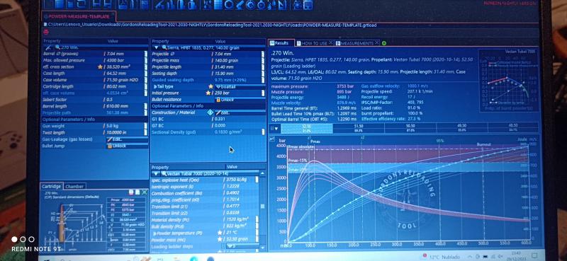

Jc280
Mensajes: 113
Mensajepor Jc280 » 29 Dic 2023 23:56
Aquí voy por debajo

Con la disparidad de la vivacidad de los lotes de la pólvora Tubal de vectan, pequeñas diferencias entre lotes pueden hacer que hayas llegado al limite de carga para esa punta y pólvora (T7000).
Sería interesante saber la velocidad del cronografo con esos 52,5 grains. Eso nos indicaría si ya has llegado a la carga máxima, o no.
