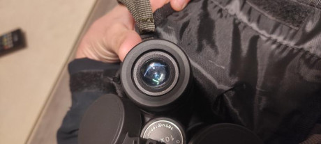

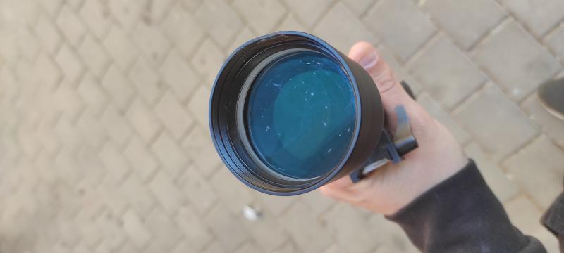

Buenos días compañeros resulta que me dispuse a limpiar el visón después de hacía un tiempo (antes solo lo soplaba por miedo a rayarlo) pero tuve que desmontarlo y aproveché lo soplé primero y luego le di con líquido limpiador zeiss y microfibra y me encuentro con esas marcas que no sé lo que podrán ser sí que es verdad que he tenido un par de caídas y a lo mejor ha podido saltar tierra o algo dentro pero tal delicados son tratamientos? En unos prismáticos me pasa algo similar de suciedad apenas solo de darle con el paño a microfibra y líquido de lentes zeiss cada pasada se nota como el recubrimiento se va yendo cada vez más, esto es normal?

Hola, ¿Te has planteado que sea algún tipo de salpicaduras de grasa y que al pasarle el trapo con limpiador se hayan extendido un poco? igual tienes que insistir un poco más con cuidado, con las gafas pasa de vez en cuando.

buenas tardes compañero que va lo he limpiado varias veces y tengo dos tipos de limpiadores uno de zeiss y otro k&f usando microfibra pero insistiéndole bastante y no se va es una cosa muy extraña, a ver si algún compañero le ha pasado algo parecido

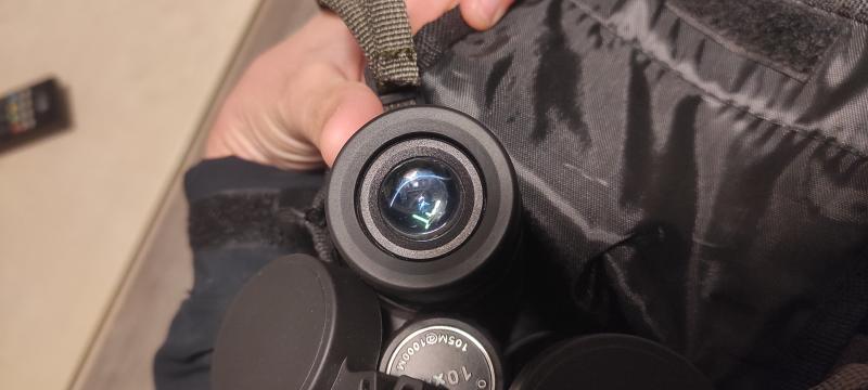

:zombie1: aquí en los prismáticos pasa algo parecido en el ocular derecho y cuanto más lo limpio más le sale el cerco ese

Efectivamente, es que pierde el tratamiento.
La solución creo que es pulir y volver a dar el tratamiento. Nada barato
Si consigues resolverlo, te agradezco lo digas, tengo unos prismáticos igual.

Compañero al final me he comprado otras ya que los que se han estropeado me costaron muy baratos y seguramente sea eso el culpable de la calidad del tratamiento porque no era normal que por limpiarlos se le fuera el tratamiento tan fácilmente, si los tuyos son de gran calidad tiene que haber sitios donde los reparen

Visor es un nikko stirling , y prismáticos slokey(si son de lo peor aunque bueno fueron un regalo y los he estado utilizando dos temporadas hasta que se ha empezado a ir el tratamiento

Bueno, esa no es ni mala marca ni mal visor de los prismáticos no se decir, ahora en este caso seguro que algun compañero mas te dira algo del mismo visor y eso siempre ayuda, de todas formas no tengo claro el problema, algo raro pasa.

al visor le he hecho la culpa varias caídas que ha podido saltarle tierra o alguna chinita, sin embargo sigo limpiándolo después de cada salida con papel de lentes y el limpiador seis y no han aumentado los piquetes por lo.que creo tiene buena calidad dentro del precio que tiene el.visor , prismáticos si son malos creo costaban 75 euros..

Prueba a ver con espuma de afeitar, es un jabón muy poco abrasivo he ir limpiando con un bastoncito de los oídos , usar métodos más abrasivos no es lo suyo . También hay que contemplar que puede ser salpicaduras internas

Lo de la espuma de afeitar es buena idea para pulir, pero imagino que también se llevará el tratamiento.
En mi caso empezaron a salir al limpiar con isopropílico, o es cuando me dí cuenta. No debería al ser el componente principal de la mayoría de limpiadores de óptica.
La solución de Leica es 400€, no afecta a la visión como para ese coste.

Puede que el isopropilico sea agresivo para algunos tratamientos??

Yo, para limpiar las lentes de los visores/prismáticos cuando los he usado un tiempo y les hace falta, uso agua y jabón líquido de manos.
Agua debajo del grifo para quitar el polvo, jabón con el.dedo y con cuidado. Aclarar bien debajo del grifo y con papel de cocina sin apretar, los seco.
Mano de santo.
