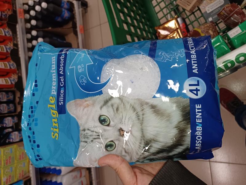

Socavon, encontré en Mercadona Perlas Sílice Gato que parece lo mismo que pusiste tu, pero 4L x 3,55€.
Por ese precio, probaré.
Aunque al igual que en la imagen de lo que tú indicas, me parecen grandes las piedras e igual las machaco un poco.
Marksman Repeater 4.5 / Norica Titán 4.5 / Gamo C-15 4.5 / Onix Initzia 5.5 / Crosman AK47 4.5 / Onix Sport 5.5 / Stinger Ares 5.5 / Lobo Hound 5.5 / Snowpeak T-Rex BP / BSA Spitfire 4.5 / Anschütz Superair 2002 / FBW0300S / FWB600 Izd

Cuidado si las machacas, vas tener partículas diminutas, tienes interés a poner un buen filtro de fieltro a la salida para que no te pasen a la botella, muy malas para las PCP.
Cuando estén húmedas calentándolas a 120º son reutilizables, aunque por el precio que tienen ahora no merece la pena, vienen de China :lol: en la fabrica teníamos filtros enormes para secar el aire de las cabinas de pintura en polvo, con secado auto que cambiaba de de filtro cuando estaba húmedo, el único problema eran las partículas que se creaban con el tiempo, entonces pasamos a congelar el aire a -40º a la entrada de las cabinas, toda la humedad desaparece, todo mas limpio sin problema de partículas. :birra^:

Si, he estado pensando lo del polvillo al limpiarlas, y aunque las pasaría por trapo o servilleta para limpiarlas... lo más efectivo serán los Filtros comprimidos esos que son más grandes que los de 1 cigarrillo. En los Filtros que tengo ahora no entra mucho, por eso quiero pillar uno de aliexpress de esos de 30cm y poner Filtros esponja en entrada y salida y en medio secante.
Gracias por el consejo
