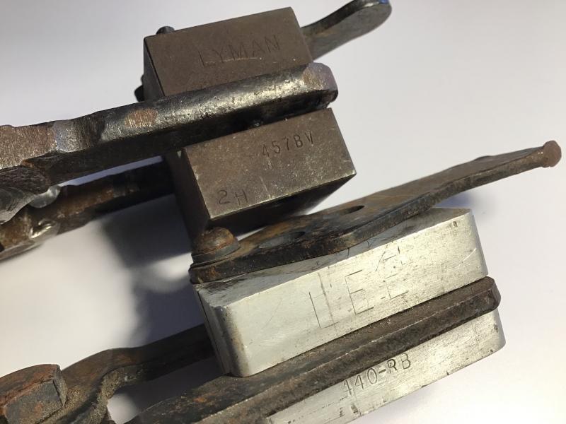

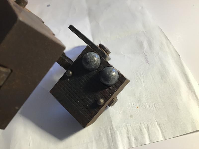

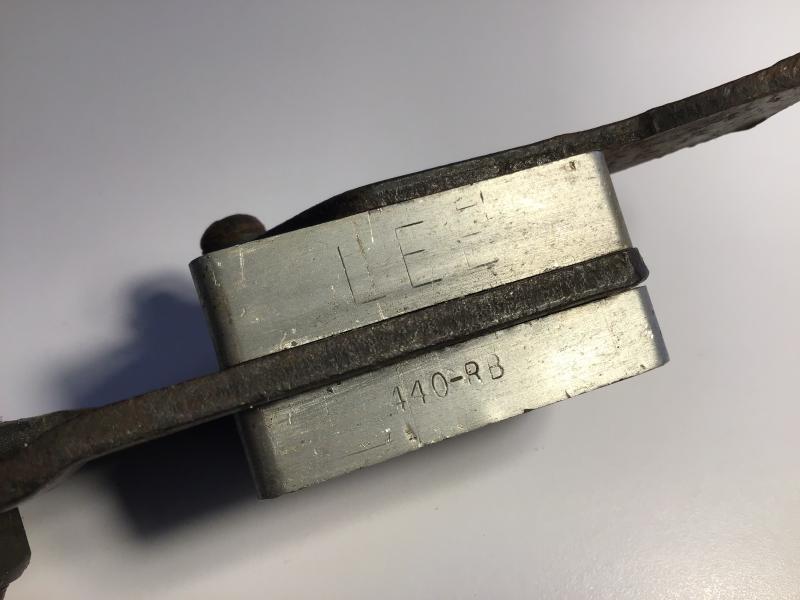

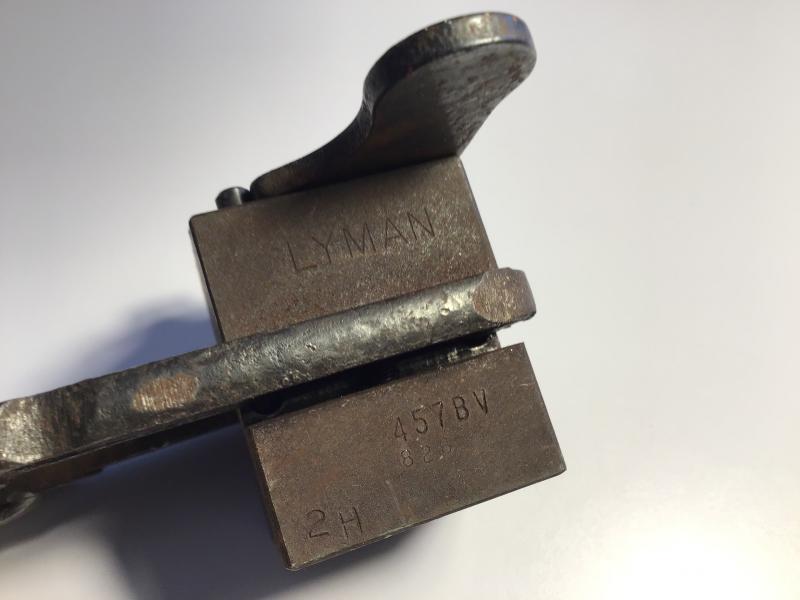

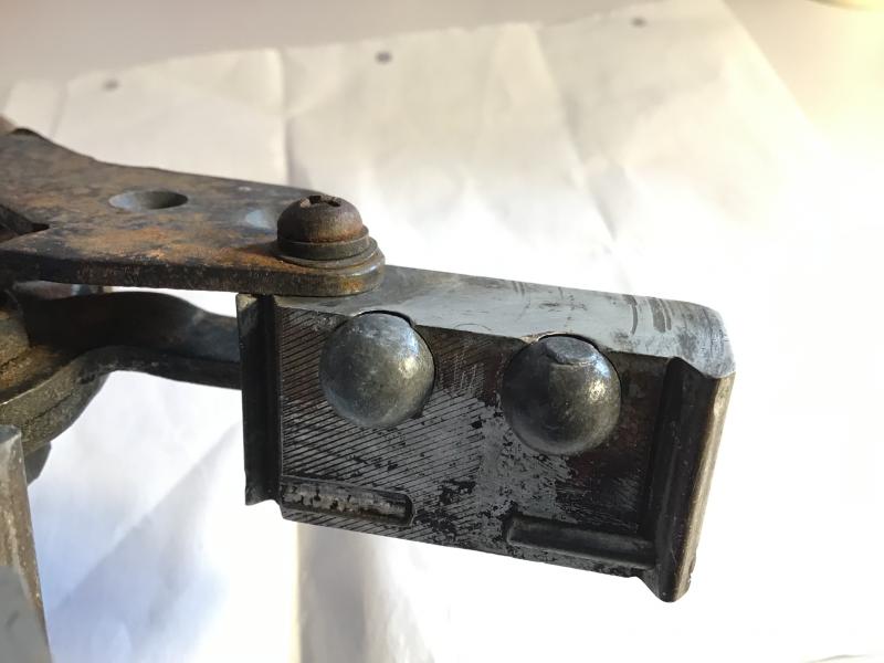

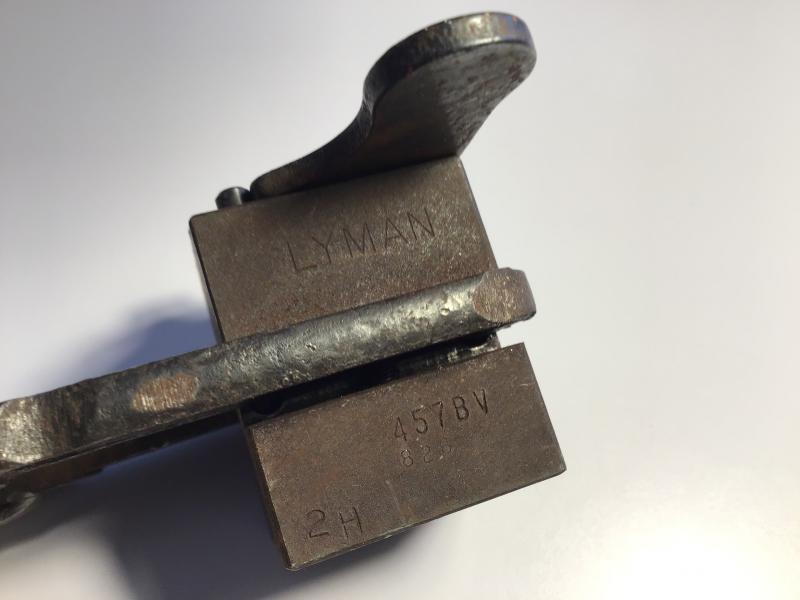

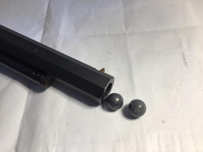

Estas son las turquesas que uso, tengo la Lee 440-RB(supongo que son las iniciales de round bullets) que la uso para las bolas del revólver Uberti .44 y la Lyman .457BV para la Ardesa .45
Hola compis, tengo un Feinwerkbau N.2 en calibre .44 pero las bolas que uso en mi otro revólver, un Uberti 30
Hola compis, tengo un Feinwerkbau N.2 en calibre .44 pero las bolas que uso en mi otro revólver, un Uberti 31
Hola compis, tengo un Feinwerkbau N.2 en calibre .44 pero las bolas que uso en mi otro revólver, un Uberti 32

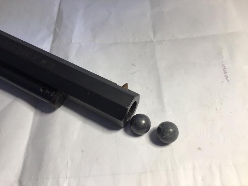

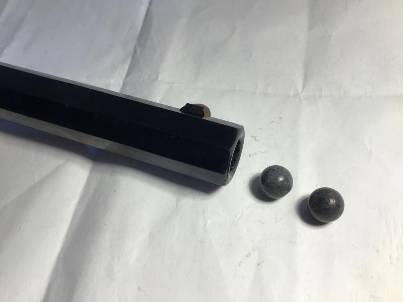

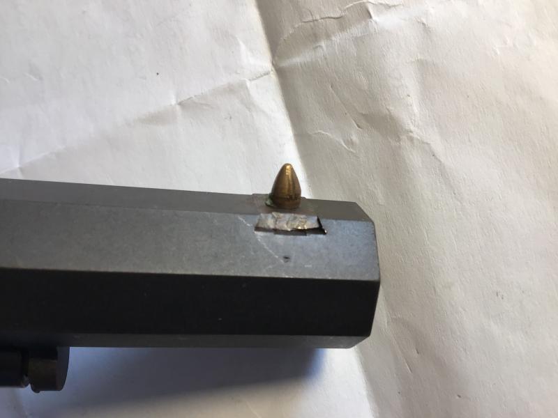

Más fotos
Hola compis, tengo un Feinwerkbau N.2 en calibre .44 pero las bolas que uso en mi otro revólver, un Uberti 40
Hola compis, tengo un Feinwerkbau N.2 en calibre .44 pero las bolas que uso en mi otro revólver, un Uberti 41

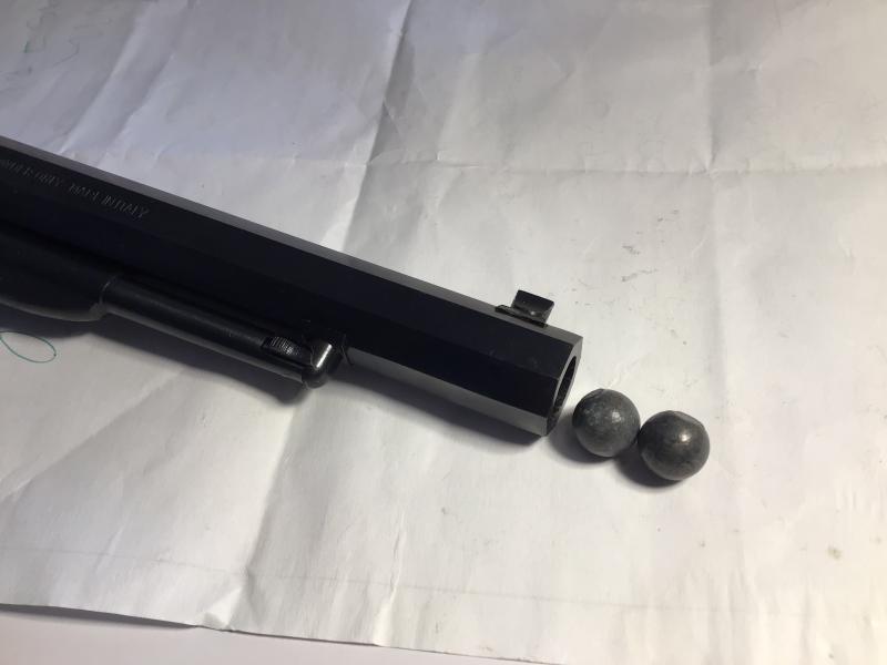

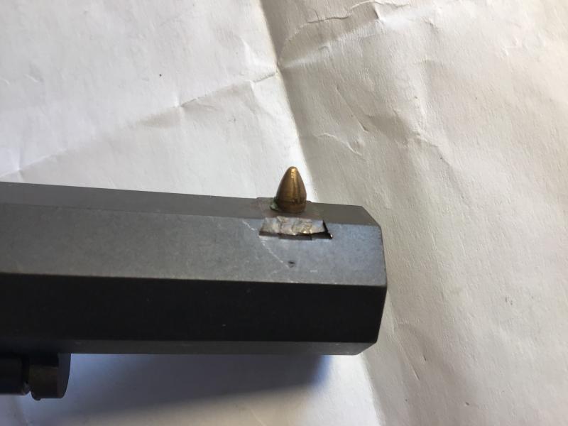

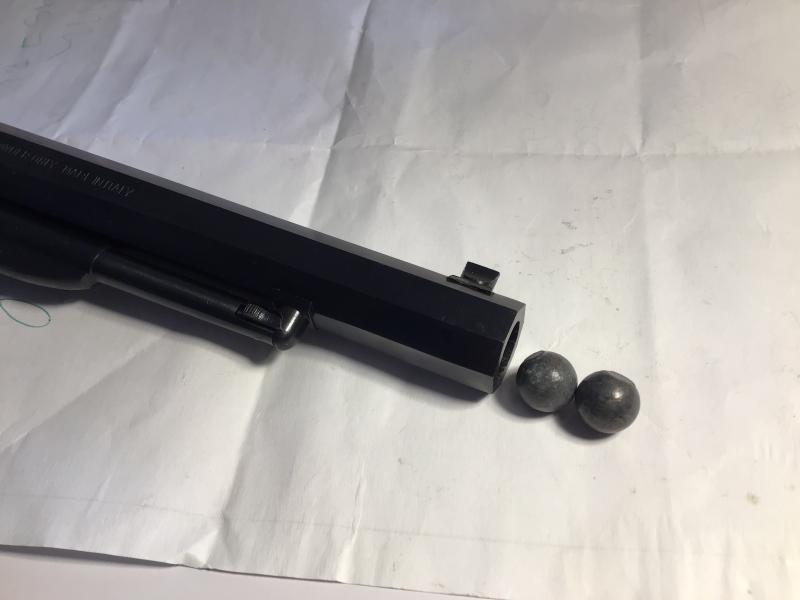

Estoy echo un lío, os dejo las fotos de las bolas en la boca del cañón del Uberti, FWK y la humilde Ardesa aunque es la que más humilde me gusta tirar con pistola por el lío que tengo
Hola compis, tengo un Feinwerkbau N.2 en calibre .44 pero las bolas que uso en mi otro revólver, un Uberti 50
Hola compis, tengo un Feinwerkbau N.2 en calibre .44 pero las bolas que uso en mi otro revólver, un Uberti 51
Hola compis, tengo un Feinwerkbau N.2 en calibre .44 pero las bolas que uso en mi otro revólver, un Uberti 52

Mensajepor ferdelrio » 31 Dic 2023 14:30
percussion escribió:Yo en este revolver utilizo la .457, 15 grains de Suiza 2N, semola enrasando la bola y sellando con nivea.
Otros compañeros utilizan la .464,que tambien he utilizado, toma mejor las extrias, pero cuesta mas al introducirlas en el tambor y dejan un aro mas grueso, no he notado mucha diferencia de una a otra.
Antes de decidirte por un calibre u otro,puedes pedir en 13 bolas unas bolas de cada (100) y probar.
Si utilizas polvora suiza 1N, reduce a 13,5 grains.
Importante que el disparador lo tengas afinado lo mas suave que puedas (no superior a 500 gr.) y si tienes buena vista y te haces con ese "puñetero"punto de mira los resultados estan garantizados, ya que esta arma en una maquina.
Percussion
:duel-guns:
En efecto
Hola compis, tengo un Feinwerkbau N.2 en calibre .44 pero las bolas que uso en mi otro revólver, un Uberti 60
