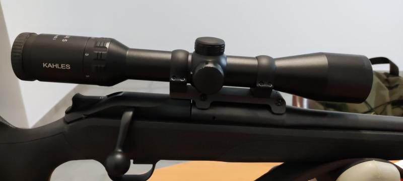

Hola a todos y gracias por contestar tan rápido.
El visor es un kahles helia 5 1,6 - 8x 42i . A ver si puedo mandar una foto para que se pueda ver mejor de lo que hablo.
La idea que tengo es de montar un z8i 3,5 - 28x 50 que en dimensiones es más largo, pero no sé si con las anillas me permitirá acercarlo al ojo esos casi 2 cm que me faltarían con el kahles.

Re: Monturas blaser de anillas o carril?
Aquí podéis ver a lo que me refiero, ya no puedo echar el visor más hacia atrás. Lo que pretendo es que no me pase lo mismo con el otro. Por eso la pregunta, pensaba que con el de carril quizá tenga algo más de recorrido.

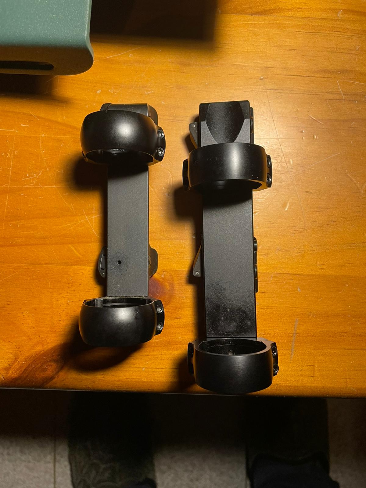

Las monturas innomount tienen las anillas posicionadas en una posicion mas atrasada que las originales,aver si encuentro la foto.
Muchas gracias kiazara2, pues el carril lo descarto, como el visor que comentaba tiene unas dimensiones superiores al kahles probaré con las monturas originales y si no.. compraré las innomount que por lo que veo si permite echar más atrás el visor.
