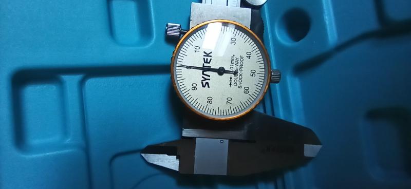

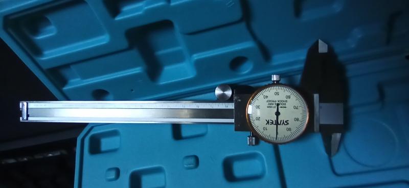

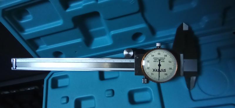

Yo te aconsejaría uno de dial, las lecturas son mucho mas fáciles y precisas, yo tengo uno de 35 €, con precisión de una centésima de mm (0'01), y comparado con un Mitutoyo de 300 €, en realidad su precisión es de + - 0.02 mm, o sea, que no es tan malo.....

Pie de rey, te recomiendo el de la foto, marca Syntek, hay un modelo mas barato de 0'02 mm de precisión.
