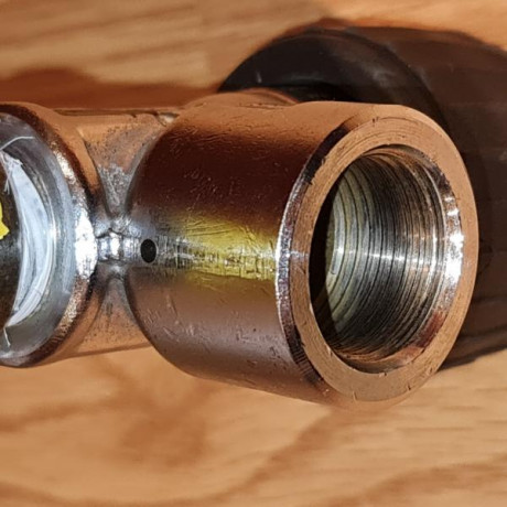

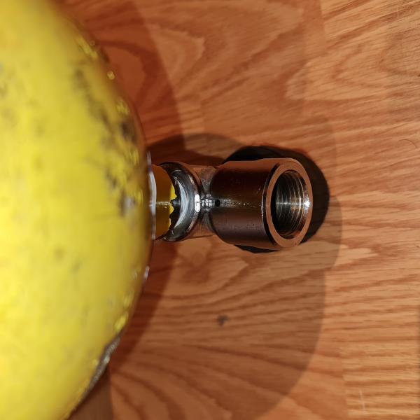

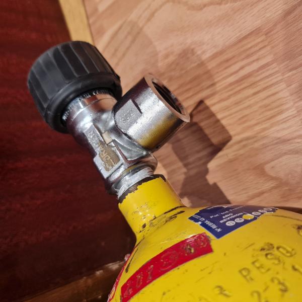

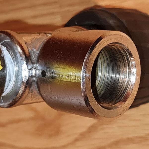

Buenos días tengo una Botella de submarinismo Para rellenar los cilindros de las pistolas Al ir a rellenar el cilindro
Se escapa aire Por un orificio que hay debajo del ajuste de la válvula
¿ Alguien sabe que puede ser Y como arreglarlo ?

Hola esta es la bombona. Solo pierde con la llave abierta y el adaptador por el agujero que sale en la foto

Hola, creo que el problema es que no sella biem, o biem la estacion de carga no llega hasta el final y escapa el aire o la torica esta desgastada y toca canbiarla.

Que yo sepa, ese orificio es de seguridad.
Me explico; si intentas soltar el equipo roscado en ese lugar mientras hay presión en la línea, ese orificio descarga la sobrepresión e impide que se dispare el racord.
Si pierde es que, o no está apretado del todo, o el asiento está mal; o, como te han dicho, la junta del final de asiento está estropeada; cámbiala.

¿ si no cierra bien no debería perder aún con la llave cerrada?desde la estupidez más absoluta
Por otra parte me cuadra porque el anterior propietario la vacío y luego se lleno de nuevo sin problemas, igual no llega hasta dentro

Seguramente es una bombona de 300 Bar, que tiene una rosca más larga que la de 200 Bar, necesitas una arandela adicional que tiene una goma tórica y que sella el espacio que queda entre la rosca de 200 bar y la de 300 bar. Busca en google "Solid Brass 200/300 DIN spacer ring"
Las venden por ejemplo en la web www.bestfittings.co.uk
