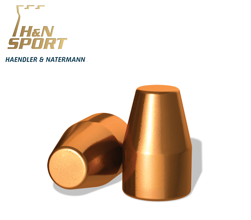

Hola ando un poco perdido con las puntas a usar en la p210 que e comprado nueva que me recomendáis que use ante todo gracias de antemano

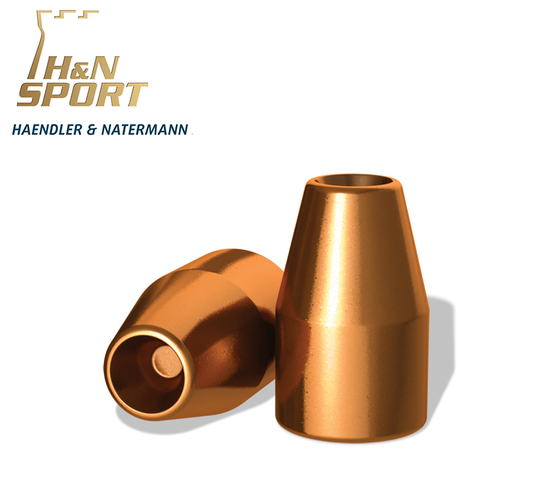

Yo creo que las HN cobreadas de 125 grns en .356 te tiene que ir muy bien, tanto con agujerito en la punta como maciza...

Gracias ya e probado las hn troncocónicas de 125 i no me gustaron mucho con 4,7 de ba9..... también e probado las rg de 122 que usaba el la sti traje máster que tenía antes i que me Iván muy bien i tampoco agrupa bien para mi ....iré probando.....pediré las del abujerito que dices i ya te comento

Las HN troncocónicas de 125, con agujero o sin el agrupan parecido en las SIG210-5, en el modelo clásico, que yo tengo, y en general, muy bien. Tú carga es correcta. Yo le aprieto un poco más, hasta 4,8 o 4,9 porque me gusta el 9 mm fuerte, pero no creo que se pueda apreciar diferencia alguna en la agrupación, algo en el retroceso y mecanizado.
En competición es la clásica punta que se ve a todos los propietarios de las SIG P210 que hacen más puntos... Me sorprende que digas que no te agrupa con esa punta y esa carga. Sin embargo, las SIG P210 nuevas y las clásicas (fabricacion antigua), no son iguales, aunque lo parezcan.. y lo que funciona con unas, puede no funcionar igual de bien con las otras...
