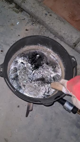

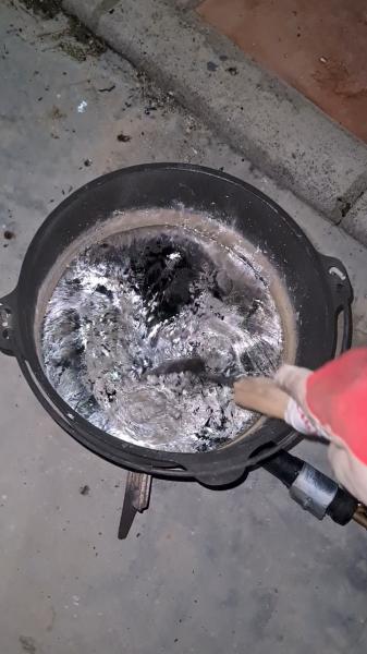

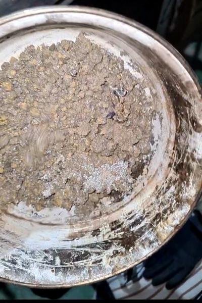

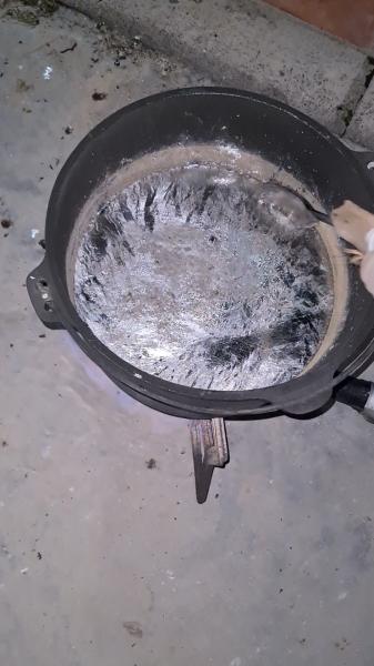

Mensajepor spectro606 » 27 Oct 2023 23:12
Estás corresponden al residuo tras el fluxing y la otra al antimonio líquido flotando
Buenas señores, pues tras varios intentos de hacer la aleación como Dios manda , batallando con el antimonio, 10
Buenas señores, pues tras varios intentos de hacer la aleación como Dios manda , batallando con el antimonio, 11
Buenas señores, pues tras varios intentos de hacer la aleación como Dios manda , batallando con el antimonio, 12

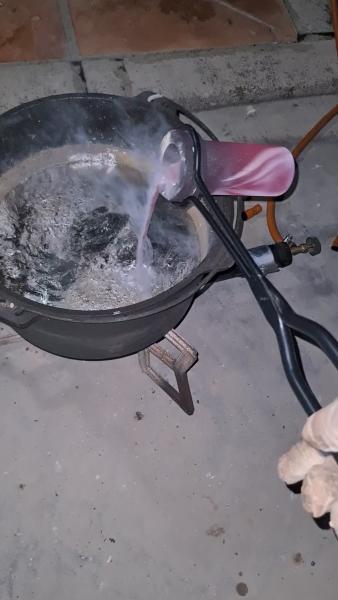

Mensajepor spectro606 » 27 Oct 2023 23:13
Añadiendo el antimonio a 700 grados
Buenas señores, pues tras varios intentos de hacer la aleación como Dios manda , batallando con el antimonio, 20
