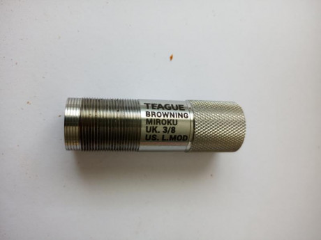

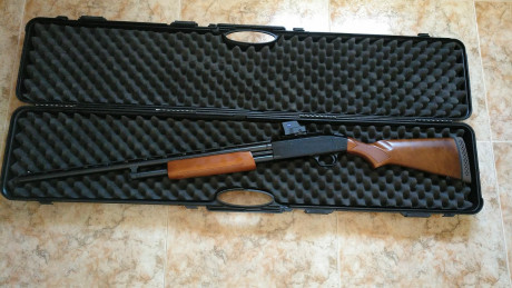

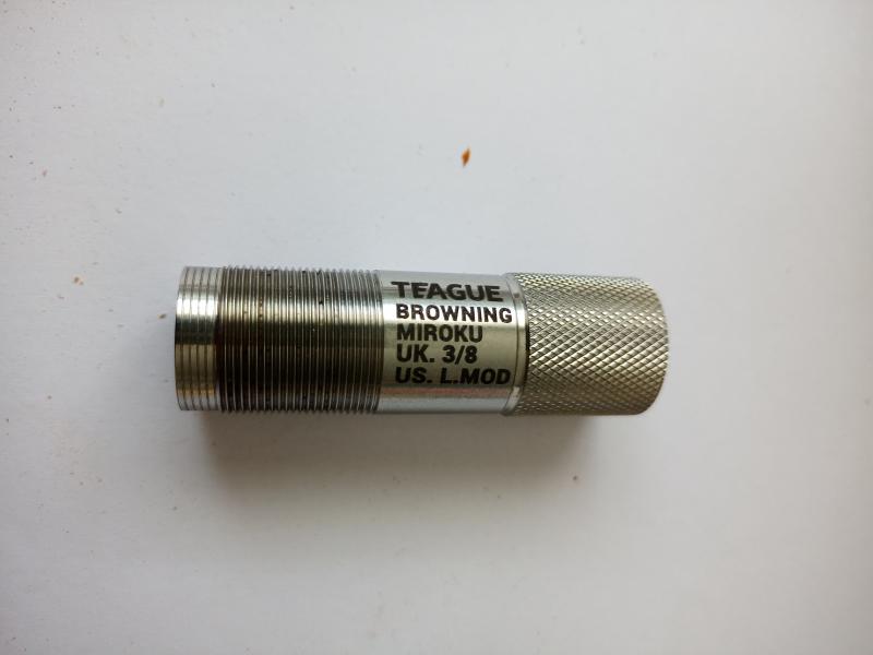

Buenas yo tengo una mossberg 500 calibre 20
Pedí unos chokes teague y vienen marcados como para browning y miroku

joxepotis escribió:Buenas yo tengo una mossberg 500 calibre 20
Hostia! Osea que utilizan el hilo de Browning estándar?

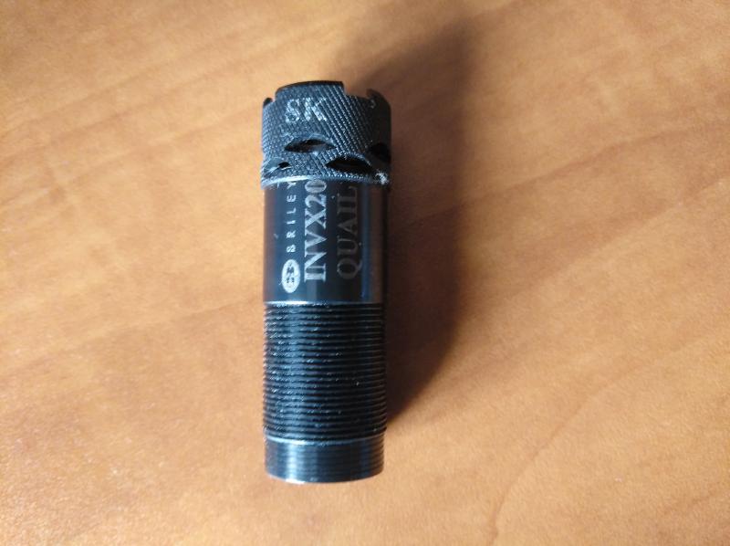

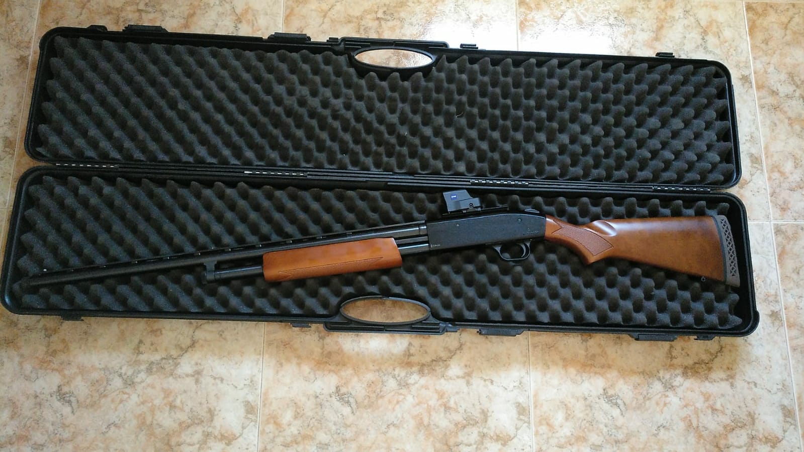

Buenas Deadpool, yo utilizo desde 2018 chokes Briley para esta mossberg 500 calibre 20 , son los Browning Invector, son de titanio, vamos para toda la vida, espero que te sirva de ayuda y un saludo.
