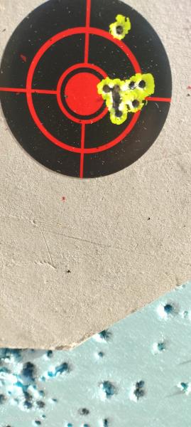

Ya he probado las ojivas de 25 greins y los slugs de 30greins en la M3 y los de 30 de lujo a 50 mtrs. Para cien también pero falta ajustar un poco más.
Hola a todos:
Quisiera saber que slug va mejor y agrupa con cañón de serie(no especifico slug)en esta 130
A 50 mtrs

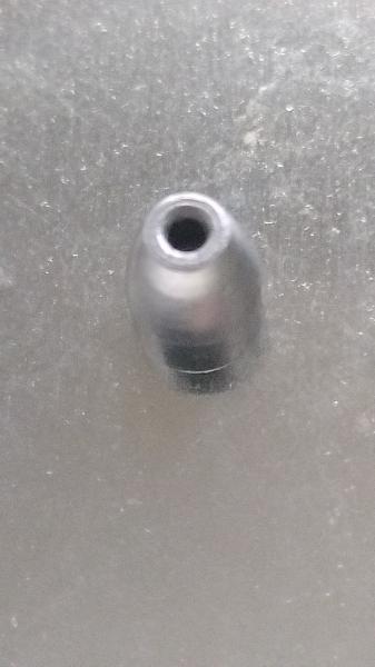

Mensajepor kamel » 28 Oct 2023 21:32
Los slugs
Hola a todos:
Quisiera saber que slug va mejor y agrupa con cañón de serie(no especifico slug)en esta 140

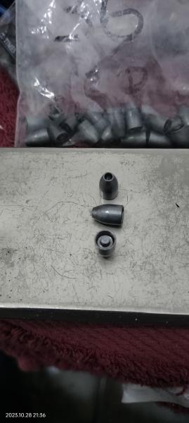

kamel
Mensajes: 689
Registrado: 30 Sep 2016 18:17
Re: Slugs .22 para carabina 24j
Mensajepor kamel » 28 Oct 2023 21:36
Otros
Hola a todos:
Quisiera saber que slug va mejor y agrupa con cañón de serie(no especifico slug)en esta 150
