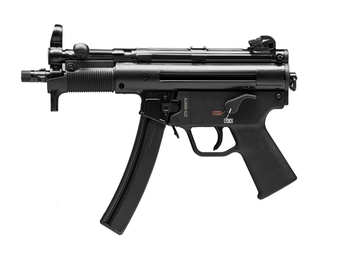

Buenos días,
Como curiosidad, alguien me podría decir si legalmente es posible guiar un HK SP5K como arma corta? (Sin culata y en semi evidentemente). El arma está dentro de las medidas de arma corta y quitándole la culata creo que puede llegar a entrar en peso permitido para arma de concurso.
Buenos días,
Como curiosidad, alguien me podría decir si legalmente es posible guiar un HK SP5K como 00

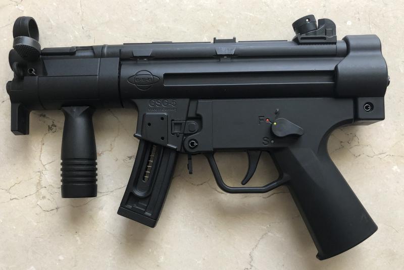

Perfectamente. Yo tuve este guiado en F sin problemas.

Me da que el tuyo era en 22 LR , lo que dice el compañero sobre el HK SP5K , me da que debe de ser en 9mm Parabellum

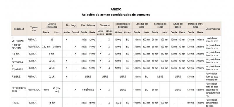

Según el anexo de las características de armas de concurso en cuanto a medidas, entre 9mm y .22 LR pistola deportiva, la única diferencia es la longitud máxima del cañón, que en .22 permite hasta 220 mm y en 9mm hasta 153 mm, y en cualquier caso, estas armas no superan esas medidas en ninguno de los dos calibres. Por lo que no veo impedimento alguno en que se certifique como arma de concurso estos modelos en 9mm.
Pero la última palabra, obviamente, la tiene la Federación que deba emitir el correspondiente certificado. LA FMTO, por ejemplo, jamás la certificaría. Ellos son así...

Igual estoy equivocado, pero en el anexo de la Orden Int 96/22, en la relación de armas de concurso para las pistolas del 22 libre en observaciones pone que debe ser monotiro. Por otra parte, el reglamento técnico especial para pistola solo permiten miras abiertas ni tampoco cubiertas protectoras en las miras abiertas delanteras o traseras. Esto en lo referente al 22.
En cuanto al del calibre 9, por peso solo podría incluirse en recorrido, si bien tiene al tener guardamanos delantero... Pues tampoco.
Bueno, eso es lo que creo yo al leer la normativa, pero igual hay otra por ahí que dice lo contrario a lo que yo expuse.

Dónde pone en la Orden INT/96/2022 sobre armas de concurso que no puede llevar guardamanos? Por peso al quitarle la culata desciende hasta los 1400g permitidos. El anterior compañero ha expuesto que ha podido guiar el mismo modelo en .22LR siendo semiautomática.
