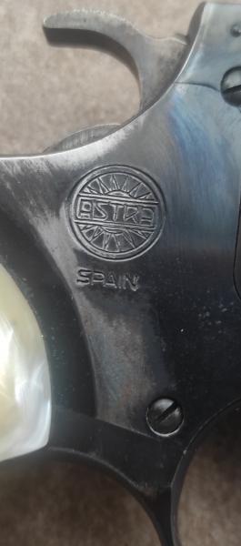

Buenas tardes. Primero, disculparme al foro si el tema no está bien ubicado, y autorizados los moderadores para recolocarlo a su lugar.
He adquirido un arma corta, un revólver Astra de 2 pulgadas y en el lateral derecho presenta unas marcas, como si el pavón estuviera marcado del porte interno sin funda ....( del cinturón, o algo asi). Hay algún líquido, pasta etc para volver a pavonarla y reparar ese daño que presenta? Voy a poner unas fotos para que se vea la marca.
Gracias de antemano y un saludo al foro

Si hay un producto para pavonar en frio que en mi opinión es más para retoques y poca cosa. No es un pavonado como el del arma. Y es posible que con el tiempo se vaya y lo tengas que retocar.
Yo uso Perma Blue, suele estar en armerías . Leete bien las instrucciones y pruebas si quieres.

Hola compañero, yo he usado el Perma Blue y el Super Blue y para mi da un negro más intenso el super Blue , y con menos manos. Tienes que tener en cuenta que son pavonados menos resistentes que los que trae el arma y si les das un uso continuo se van bastante antes ... Si consideras hacerlo sigue bien las instrucciones. Suerte.

por si es para potarlo yo te suguiero pintarlo con Cerakote o con TECNAN BLUE( que es un Cerakote fabricado en España)

Es para portarlo y mi pregunta es ....no se irá el nuevo pavonado manchando la ropa? Será para porte oculto en funda interior.....

los pavonados químicos en frio son de mírame y no me toques, no te van a manchar, pero en dos o tres días se te va a ir con el roce de la funda, tendrías que estar re pavonando periódicamente.
